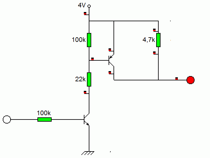

Ich habe hier ein so weit funktionierendes 1-Wire-"Netzwerk" vor mir
liegen, an dem genau ein DS18S20-PAR angeschlossen ist. Nun, die
Kommunikation funktioneirt soweit (ROM-ID lässt sich auslesen,
Scratchpad auch), aber leider funzt die parasitäre Stromversorgung nicht
Nachdem Versuche mit einem MOSFET gescheitert sind, habe ich folgenden
Versuchsaufbau gewählt: Eine Schaltung aus 2 Transistoren, npn und pnp
(siehe Anhang).Leider funktioniert die Stromversorgung so jedoch
nicht... ich habe keine Ahnung wieso, denn schalte ich einfach einen
Widerstand anstelle des Sensors zwischen DQ und GND, so zieht der
"Strong Pullup" (die Transistorschaltung) DQ auf auf 4V. Schließe ich
aber den Sensor an, so führt dies zu dem Ergebnis im Anhang... Man
sieht, an welcher Stelle DQ durch den Transistor auf 4V gezogen wird,
kurze Zeit später aber fast auf GND gezogen wird... warum???!!!
Ich hoffe, mir kann jemand weiterhelfen! :D
Liebe Grüße,
Stefan

#1565881
Stefan S. schrieb:
> Naja, p-FETs hab ich leider nicht hier...
Nun, dann brauchst Du Dich auch nicht zu wundern.
Du mußt nahe VCC liefern, also P-FET oder PNP-Transistor.
Ich sehe grad, Deine Schaltung ist mit PNP. Nun brauchst Du ihn nur noch
richtig rum setzen dann könnts sogar gehen.
Der NPN ist überflüssig.
Peter

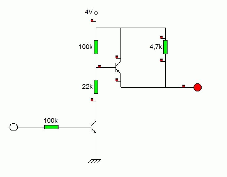

OP #1566269
Sorry, hatte im Schaltplan leider die Anschlüsse vertauscht... also, im
Anhang das richtige Schaltbild. Das Problem ist aber noch das gleich...
(siehe Bild im ersten Post)
Den npn brauch ich auf Grund der Pegelunterschiede...
Hat jemand och Ideen, warums nicht funktioniert?
