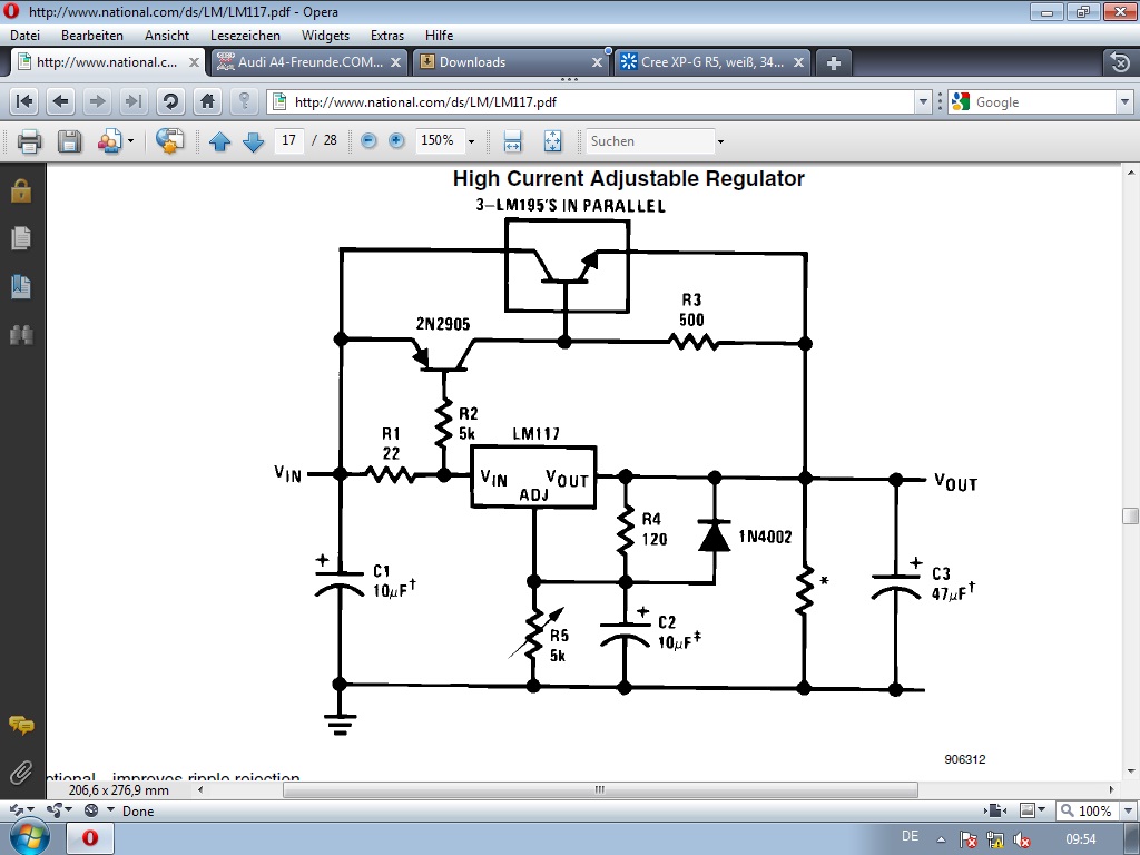

Hallo!
ich habe mal eine Frage.
Eine KSQ hällt ja den Strom auf einem bestimmten Wert.
wie ist das mit Spannung?
Ich habe eine LED, die ich mit ca. 800mA betreiben möchte.
das Ganze soll mit 12V funktionieren.
im Anhang ist eine Beispielschaltung mit dem LM117.
dass der Strom geregelt wird ist klar, aber wo bleibt die restliche
Spannung? Logischer weise im Längsttransistor.
Meine LED braucht 3,2V. Stellt sich die Spannung selbst ein, wenn der
Strom von 800mA fliesst?
Danke
Gast #1565238
Nicht dein Ernst, oder?
R=U/I
Das einzige was die LED ändern kann ist ihr Widerstand. (z.B. durch
Wärme) Wenn der Strom konstant gehalten wird, was passiert dann wohl mit
U?
Gast #1565242
also bleibt die Spannung an Transistor?!
dann kann ich ja eigentlich fast jede Vin haben, stimmts?
Hauptsache die Reicht für LED aus, und soll den LM117 und der
Längsttransistor nicht beschädigen.
Alles richtig?
Gast #1565243
Alex schrieb:
> Hallo!
Stells dir am einfachsten anhand einer idealen Stromquelle vor: Die
Stromquelle treibt einen konstanten Strom, egal wie groß oder klein die
Spannung über der Quelle ist. Klemmst du an eine ideale Stromquelle
einen winzigen Widerstand an, fließt der eingeprägte Strom und es fällt
über dem Widerstand nur eine kleine Spannung ab. Klemmst du einen
riesigen Widerstand an, fließt der eingeprägte Strom und es fällt eine
riesige Spannung über dem Widerstand ab.
Naja, wo soll die bleiben? Wenn die Stromquelle offen ist, fließt kein
Strom, d.h., es muss idealerweise auch keine Leistung weggeschafft
werden.
Wenn die Quelle belastet wird, hast du quasi einen
Längs(spannungs-)regler, der gerade so viel Spannung verheizt, sodass
die Spannung über den Klemmen den Konstantstrom fließen lässt.
Liegt am Eingang nicht genug Spannung an und wird der Klemmenwiderstand
zu groß, kann irgendwann der Konstantstrom nicht mehr erhalten werden
und bricht ein, logisch.
Bei der realen Stromquellen wird zudem noch ein wenig Leistung im
Innenwiderstand verheizt.
Wenn du eine Konstantstromquelle auf 800mA einstellst, und wenn über
deiner LED laut Kennlinie bei 800mA besagte 3,2V abfallen, dann klar.
Wenn du eine SPANNUNGSquelle hast (Labornetzteil), dann prägst du doch
auch eine Spannung ein (Konstantspannungsquelle) und es stellt sich je
nach Last ein Strom ein, ja? Bei zu kleinem Lastwiderstand kann die
Quelle die Spannung nicht mehr erhalten und sie bricht ein.
Bei der STROMquelle ist das nicht anders: Du prägst einen Strom ein und
je nach Last stellt sich eine Spannung ein. Bei zu großem Lastwiderstand
kann die Quelle den Strom nicht mehr erhalten und er bricht ein.
Allerdings habe ich irgendwie Zweifel, dass das Bild im Anhang eine
STROMquelle ist. Sieht mir eher nach einer aufgebohrten SPANNUNGSquelle
aus.

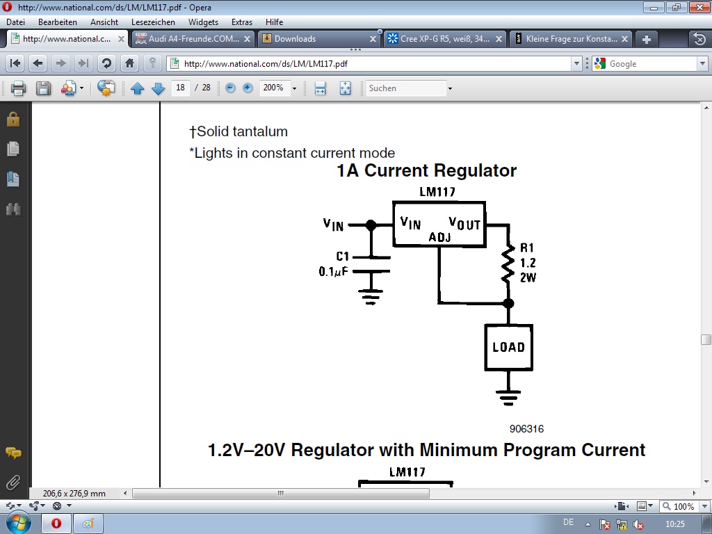

Gast #1565268
Danke für eine sehr gute Erklärung!
ich habe noch ein Bild im Anhang.
das soll eine 1A Stronquelle sein, laut Beschreibung.
wie kann das sein?
R1 als 2W ist doch zu wenig. Oder ist das nur ein "messwiderstand"?
Oder fällt ist diesen Fall die Restlich Spannung im LM117 ab? (normal
nicht, oder?)
In diesen fall kann ja die Vin nicht 12V sein, wenn ich Vload nur 3,2V
brauche.
Das ist ja zwar 1A, aber ich kann ja der R1 etwas grössen machen, dann
habe ich einen grösseren Spannungsabfall am R1, so dass der LM dann
richtig regelt?
Sorry, klingt vielleicht etwas dämlich, ist aber mein Ernst.
Danke
Gast #1565283
Sieht schon besser aus.
Das ist es auch.
> nicht, oder?)
Naja, über R1 fällt genau U=R*I = Strom * 1,2Ohm ab, der verheizt also P
= R * I² Watt. Damit der an seine 2 Watt herankommt, müssten also knapp
1,3 Ampère fließen, passt also.
Und ja, der ist tatsächlich ein 'Messwiderstand'. Über den
Spannungsabfall darüber misst dein Regler den fließenden Strom. Den Rest
verheizt der Regler im Längstransistor.
> brauche.
Doch, ist schon ok so. Ich beschreibs mal so: Die Eingangsspannung legt
die maximale Spannung fest, bis zu der dein Regler die Ausgangsspannung
nachführen kann, um den eingeprägten Strom zu erhalten.
Beispiel:
Eingangsspannung = 10V, Last = 1 Ohm, eingeprägter Strom = 1A. Damit
durch die Last ein Ampère fließt, muss über der Last eine Spannung von U
= R * I = 1 Volt anliegen. Funktioniert, der Regler verheizt also 9
überschüssige Volt und damit P = U*I = 9*1 = 9 Watt (Kühlkörper..).
Eingangsspannung = 5V, Last = 10 Ohm, eingeprägter Strom = 1A. Es
müssten also U = R*I = 10*1 = 10V über dem Widerstand liegen.
Funktioniert also nicht, da der Regler nur bis 5V nachführen kann. Mist.
Wobei in den Beispielen mit 'Regler' der komplette Regelapparat gemeint
ist, wie auch immer der aussieht. Also z.B. einschließlich Regler-IC und
Messwiderstand etc.
> richtig regelt?
Der regelt auch so richtig, wird aber ggf. bisschen warm :-)
Gast #1565294
noch mal vielen Dank!
ich meinte es etwas anders:
Das ist ja eine 1A Stromquelle.
ich brauche aber nur 800mA.
Dazu muss der Widerstand R1 doch etwas grösser sein, als 1,2 Ohm, damit
da mehr Spannung abfällt und ich den gewünschten Strom habe.
Stimmts?
Gruss Alex
Gast #1565306
> Stimmts?
Au, achso. Ja, den musst du anpassen.
Schau mal ins Datenblatt von National Semiconductor, da ist der
Stromregler genau beschrieben. U.a. kannst du den Messwiderstand
verkleinern (Zehntel Ohm oder sowas), damit der weniger verheizt. Im
Gegenzug verbaust du dann einen Spannungsteiler.
Seite 9 in besagtem Datenblatt.
