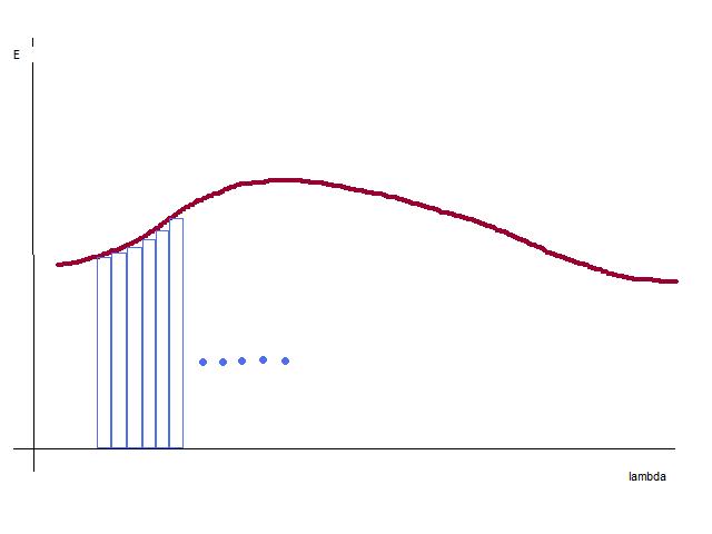

ich habe ein Verständnisproblem mit folgender Summenfunktion.
Meine Interprätation wäre folgende:
Verstehe ich das so mit dem
 richtig?
Oder wie würdet ihr das interpretieren?
Zur Erklärung:
Es geht hier um Grenzwerte (aus EU-Richtlinie) zur maximalen optischen
Bestrahlungsstärke. Folgende Erläuterungen gibt es noch:
 spektrale Bestrahlungsstärke oder spektrale Leistungsdichte: die auf
eine Fläche enfallende Strahlungsleistung je Flächeneinheit, ausgedrückt
in Watt pro Quadratmeter pro Nanometer.
 Bandbreite der Berechnungs- oder Messintervalle, ausgedrückt in
Nanometern

Als Delta.
Und Delta bezeichnet in der Technik meistens eine Differenz
Bei deinem Beispiel wäre delta lambda gleich 1
wenn du allerdings eine höhere Bandbreite hast, zb 2, dann hättest du
Beachte wie sich der Index beim E immer um 2 erhöht. Du hast daher nur
die Hälfte der Summenglieder. Aber dafür multiplizierst du ja auch jedes
Glied mit 2, so dass in Summe (in etwa) wieder das gleiche rauskommt. Je
größer allerdings das delta wird, desto mehr entfernt sich die Endsumme
vom Wert bei delta 1.
Das sollte aber auch klar sein. Messe ich die Energieverteilung bei
vielen Wellenlängen, dann erhalte ich ein genaueres Bild, als wie wenn
ich (im Extremfall) nur bei einer Wellenlänge messe.
Die Umkehrung des Prozesses, also das Delta immer kleiner werden zu
lassen, ist genau das was im Mathematikunterricht von Summenberechnungen
über den Begriff des Grenzwertes zum Integral führt.

> Ah, ich glaube ich verstehe verstehe. Würde ich folgenderweise
> summieren, dann wäre das delta 10, oder?
> Eskin = E380*10 + E390*10 + ... + E3000*10
Ganz genau.
Stell dir einfach eine Kurve vor, die die Energieverteilung über den
Wellenlängen repräsentiert.
Was du ausrechnen willst, ist die Fläche unter der Kurve.
Da die Kurve aber keiner Formel genügt, macht man das so, dass man unter
die Kurve Rechtecke reinlegt. Die komplette Fläche wird dann durch die
Summe der Flächen der Rechtecke angenähert. Wie groß ist so ein
Rechteck? Entlang der y-Achse wird ein Rechteck durch den Messwert
Eirgendwas beschrieben. Entlang der x-Achse ist es die Breite des
Rechtecks. Misst du den E Wert nun alle 5 Nanometer, dann ist ein
Rechteck logischerweise 5 Nanometer breit und hat als Fläche
   Eirgendwas * 5
Oder im allgemeinen Fall   Eirgendwas * delta lambda
Du willst die Summe über alle Rechtecke und damit ergibt sich dann die
Summenformel so wie sie ist.

Das nennt man dann Ober- bzw. Untersumme. Macht man den Grenzübergang
für
so hat man quasi das Integral
Wenn ich mich nicht irre.

ich denke aus physikalischer Sicht ist uns allen klar was mit der
Gleichung von Tobias beabsichtigt ist. Allerdings läuft in Euren
Kommentaren mathematisch doch einiges durcheinander. Ihr könnt doch
nicht einfach bestimmen, dass der Summationsindex um den Wert 2, 5, 10
oder ... steigt! Der Wert mit dem der Summationsindex der Reihe nach
belegt wird ist vorgeschrieben. In dem Beispiel von Tobias heißt dies
Lambda = 380, Lambda = 381, Lambda = 382 usw. Die von Tobias erwähnte
Gleichung macht (physikalisch) folglich nur für DeltaLambda = 1 Sinn.
Wobei hier natürlich noch entsprechende Einheiten zu berücksichtigen
sind (auch beim Summationsindex). Mathematisch korrekt wäre z. B. die
Intervalle durchzunummerieren und den Summationsindex über diese
Nummerierung laufen zu lassen.
Vermutlich wurde hier versucht ein Integral durch eine Summe zu
ersetzen. Aus meiner Sicht ist die Summe jedoch recht "unglücklich"
formuliert.

DeltaLambda ist nicht vom Summationsindex abhängig. DeltaLambda bleibt
daher bei der Bildung der Summe konstant. Dieser Wert könnte sogar aus
der Summe "herausgezogen" werden.
@Sven
> Da dürfte ein Integral recht unbequem sein, ...
Stimmt, allerdings wird vermutlich auch nur sehr selten die spektrale
Bestrahlungsstärke mit einer Bandbreite von 1 (nm) vermessen. Wie
bereits erwähnt wäre es glücklicher gewesen den Summationsindex über die
Nummerierung der Intervalle laufen zu lassen.
