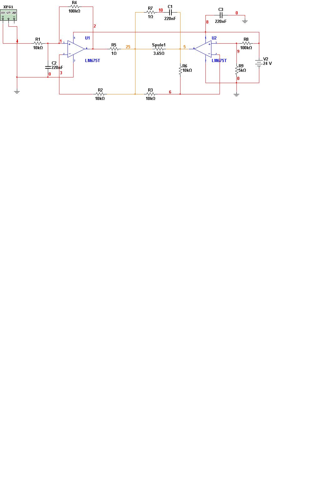

Hallo, ich habe folgendes Problem , habe eine Schaltung aufgebaut um einen Schrittmotor mit 4 Anschlüssen laufen zu lassen. Die im Anhang beigefügte Schaltung ist jeweils für eine Spule. Das Eingangssignal soll ein Sinus sein und für die 2.te Schaltung nur halt 90Grad Phasenverschoben. Mein Problem ist wie bekomme ich am Eingang zum testen eine 90Grad Phasenverschiebung hin und kann mir einer Tips geben ob das wirklich so funktioniert? Der Sinn des ganzen ist es den Motor ganz fein laufenzulassen und im Stand soll dieser nicht stark vibrieren. Über Hilfe wäre ich sehr dankbar.

@Peter Lüppken: Ohne näher auf den Stromlaufplan einzugehen: Die beiden um 90 Grad verschobenen Sinusspannungen liefert in der Regel doch ein Mikrocontroller. Oder sollte es zum testen was anderes sein? >Der Sinn des ganzen ist es den Motor ganz fein laufenzulassen und im >Stand soll dieser nicht stark vibrieren. Das feine Laufverhalten mit kleinen Schrittweiten macht schon der Sinus. Was eher Vibrationen macht, sind Voll- und Halbschrittsteuerungen.

Hi! Versuche doch bitte mal deinen Stromlaufplan zu erklären, bin noch nicht so ganz schlau draus geworden. Ich ging von Sinusansteuerung aus. Was zb. macht(soll) R4 machen...... Alles recht geheimnisumwittert. Viel Erfolg, Uwe
Bei dem Generator kann ich leider keine Offsetspannung mit einbringen, könnte aber eine Spannung über den DA Wandler vom µc erzeugen so das die Spannung im positven Bereich 2Vss hat, wenn das auch funktioniert. Oder muss ich unbedingt in den negativen Bereich gehen?
R4 ist die Mitkopplung (Verstärkungsfaktor) , haben den so groß gewählt das an der Spule dann ca 3,5V anliegt!

Hi! >R4 ist die Mitkopplung (Verstärkungsfaktor) , haben den so groß gewählt >das an der Spule dann ca 3,5V anliegt! Also war ich garnicht so falsch, nur ich habe bis jetzt noch keinen Verstärker mit Mitkopplung gesehen der eigentlich nicht schwingen sollte. Das kenne ich eigentlich nur von Komparatoren. Habe das jetzt alles nicht durchgerechnet, aber R9 macht mir auch einen komischen Eindruck(vom Wert her). Das muss ich mir mal zu einer besseren Stunde reinziehen. Viel Erfolg, Uwe
R9 ist für den Arbeitspunkt des 2ten OP´s um einen gewissen Arbeitspunkt zur Verhältnisregelung . Und vom Prinzip ist das auch eine etwas erweiterte Komparatorschaltung. Für dem Mikroschrittbetrieb hab ich noch keine passende Schaltung gefunden die mit Op´s gebaut werden kann.

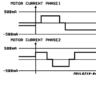

Da würde man normalerweise einen Treiber wie z.B. L6219 und Halbschrittmodus nehmen. Da sieht der Strom schon etwas "sinusförmig" aus. Dann gibt es noch den microstep Betrieb bei anderen Treibern. Axel

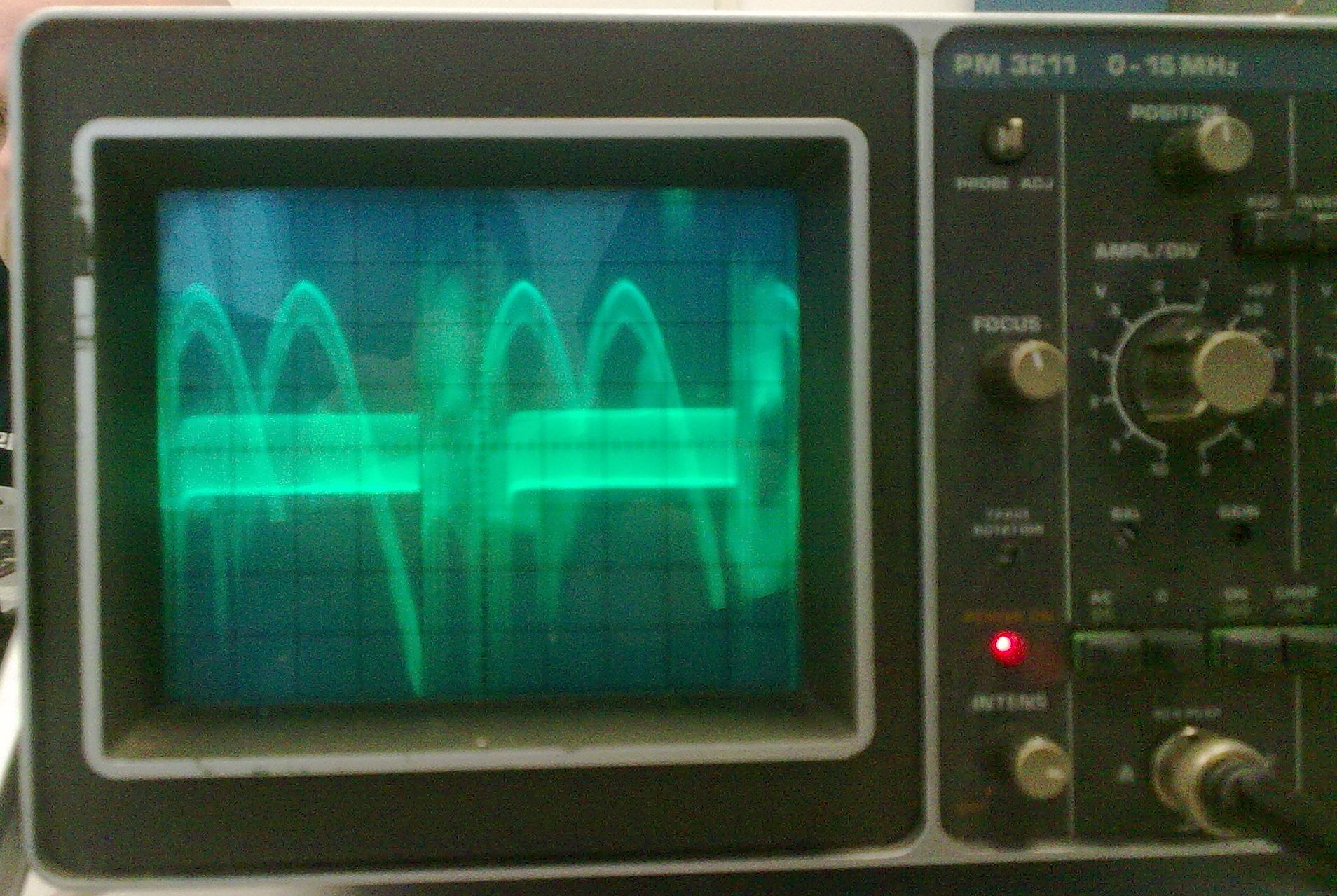

Habe mir das Buch " Mit Schrittmotren , steuern,regeln und antreiben von Felic Schörlin " da steht auch einiges drin ! Habe mal als Anhang 2 Fotos eingefügt einmal , mein momentanter Erfolgder Sinus ohne Motor und der "Müll" bei Belastung mit Motor (3.65Ohm). Ausserdem habe ich an der Schaltung den Eingangswiderstand am 1.Op entfernt und den Parallel zur Spule liegenden Kondensator und Widerstand.
