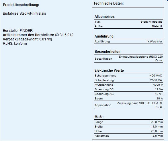

Bei meiner anghängten Bilddatei:
- ist die Maximalspannung die 400VAC?
- sind die 10A die Stromstärke des zu schaltenden Stromkreises?
- und sind die 12VAC die Spulenspannng?
mfg flo
3 * ja
Hinweise:
Du hast ein BI-stabiles Relais ausgesucht. Ist es dass was du haben
möchtest? (deine Eingangs-Anforderung klang eher wie ein monostabiles
Relais)
Wenn du ein Relais mit 12 V nimmst, wirst du es nicht mit 3-5V Spannung
schalten können. Möchtest du nun 3-5 oder 12 V Schaltspannung?
von Otto (Gast)
Ergänzung zu 3 x ja:
Die 400V sind die max. zulässige Schaltspannung
Die 10A sind der maxi. mögliche Schaltstrom
Ergänzung:
Ein bistabiles Relais bleibt solange in einer Schaltstellung, bis Du
eine Spannung zum Umschalten anlegst. Es verfügt meißt über 2 Wicklungen
(sozusagen eine für "ein" und eine für "aus").

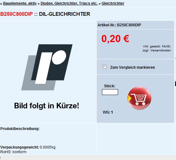

achten? Reicht so ein einfacher Gleichrichter,wie der im Bild?

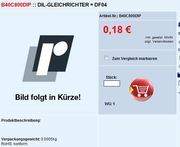

Ich Depp, das ist der falsche Gleichrichter. Der aufm Bild is scho
besser =)

Der erste Gleichrichter wäre schon gar nicht schlecht 40V dürdten
reichen - der Kondensator bzw. Elko wird parallel zur Spule an "+" und
"-" des Brückengleichrichters angeschlossen - auf die Polarität des Elko
achten - richtig - die Spannung ist die max. anschliessbare Spannung -
sei aber ein wenig grosszügiger - für 3-5V solltest Du schon einen
10V-Elko spendieren - kostet nicht die Welt.
von Florian (Gast)
Meinst du den oberen Gleichrichter? (B250C800DIP)
Wie liest du denn die 40V raus?

Da lese ich 250V heraus - ich schrieb daher: 40V dürften reichen

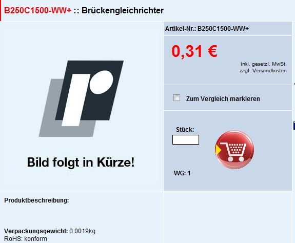

Zum Gleichrichter: B250 heißt also 250V. Das hätte ich mir denken
können.
Der aufm Bild ist also besser nehme ich an?

Der Gleichrichter ist ebenfalls hübsch.
