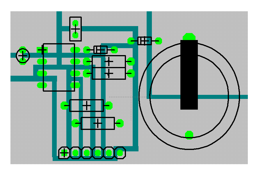

ich suche ein Platinen-Layout Prog. dass ein Layout optimiert zum
manuellen Platinen*fraesen* erstellen kann. Optimiert werden soll dabei
die Anzahl der horizontalen bzw. vertikalen Fraesbahnen.
Beim gewoehlichen Isolationsfrasen wird um jede Signalleitung ein
"Graben" gefraest - das meine ich nicht. Am besten mal das angehaengte
Bild anschauen - so soll das Layout aussehen. Dieses Layout braucht nur
19 Fraesfahrten.
In T3001 hab ich es bisher nicht hinbekommen, geht sowas in Eagle?
Gruss
Florian
Als ich Platinen noch gefräst hatte, habe ich sie in Eagle erstmal
normal geroutet, dann mit einem eigenen Layer (100) die Fräslinien
eingezeichnet. Dann vom CAM-Prozessor das HPGL-File anhand des eigenen
Layers erstellen lassen und schon gibt es eine Textdatei mit den
Fräsdaten. Durch entsprechende Skalierung kann man sie so trimmen, wie
man sie zum Abarbeiten braucht.
Wenn das Layout recht einfach und etwas gröber war, dann habe ich es
ausgedruckt (nur den eigenen Layer mit den Trennlinien), mittels
Prittstift auf die Platine geklebt und mit der Miniflex (Vorrichtung mit
Schiebetisch und 20mm-Diamant-Trennscheibe) die Trennlinien (0,7mm
breit) eingeschnitten, wobei ein Tiefenanschlag die Schnitttiefe
begrenzte.
Also Eagle ist diesbezüglich sehr vielseitig, das Fräslayout sollte man
aber schon selbst zeichnen, was aber sehr einfach und schnell geht.
Die Optimierung sitzt, wie bei jedem Layout, immer vor dem Monitor ;-)
Du kannst in Target doch beliebige Layer Zeichen, und wenn du die
Bauteile passen anordnest auch rein mit Rechtecken verbinden.
Erst normal routen, dann im Flächenlayer der Kupferseite passende
Flächen darüber legen und denen das entsprechende Signal zuweisen.
Eventuell musst du dann den Leiterbahnen noch die Aura wegnehmen....
