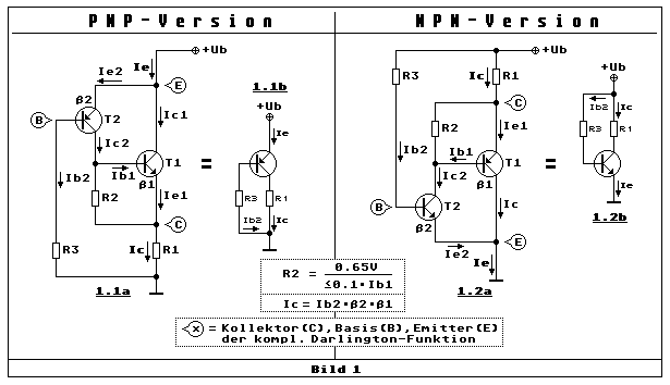

von Wilhelm F. (Gast)
Dann gibt es auch noch die Darlington-Schaltung, die aus einem PNP- und
einem NPN-Transistor besteht (oder umgekehrt) und einen PNP-
(NPN-)Transistor ergibt.
Das ist nicht so üblich, aber ein Tipp, wenn man mal nur bestimmte
Transistoren zur Verfügung hat.

von Knut (Gast)
Das ist ein komplementärer Darlington und hat nur 0,7V Spannungsabfall
über der B-E Stecke. Sie ist paradoxerweise aber nicht so verbreitet wie
ein normaler Darligton.
Ich habe vor langer Zeit einmal gelernt das der komplementär Darlington
auch als LIN-Schaltung bezeichnet wird. Habe diesen Namen aber nie
wieder gehört.
Stimmt diese Bezeichnung?

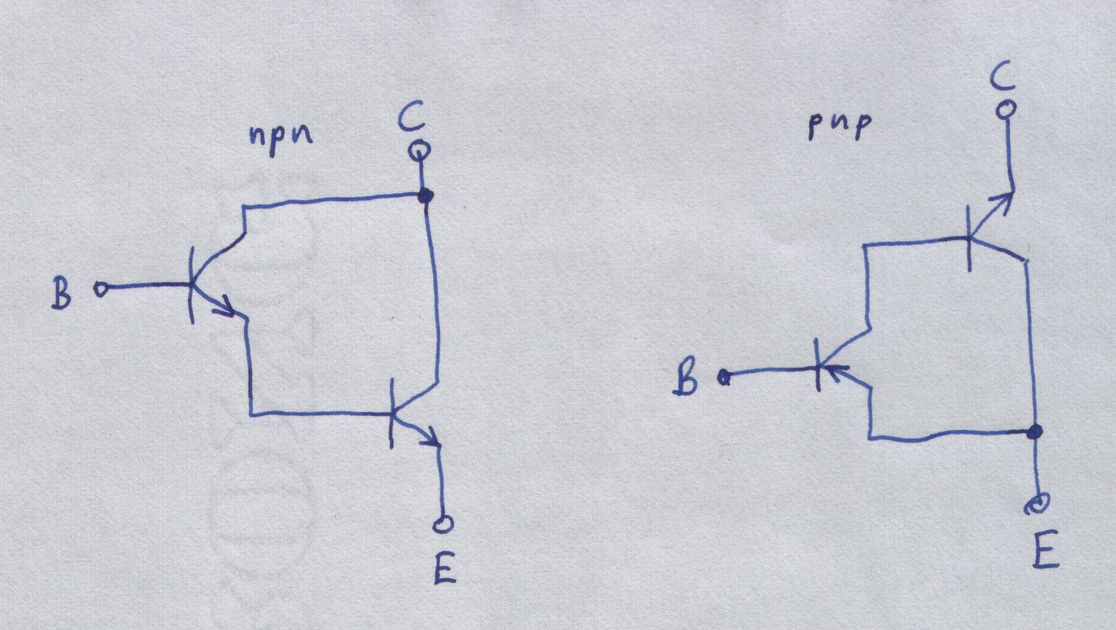

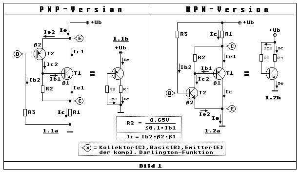

Ich lade die Darlington-Komplementärstufe mal als Dateianhang hoch.
Sorry, Handzeichnung, hab gerade keinen Bock auf den Schaltplan-Editor.
Sorry, 2 mal, ist beim Upload was schief gegangen.
Edit:
Falls Speicherplatz auf dem Server kritisch, bitte einen der 2 Anhänge
löschen.
von Arno H. (arno_h)
@ Wilhelm Ferkes (ferkes-willem):
George C. Sziklai hats erfunden bzw patentiert:
http://www.google.de/#hl=de&source=hp&q=sziklai&meta=&aq=0&oq=Szikla&fp=548235e3c47095d1
Arno

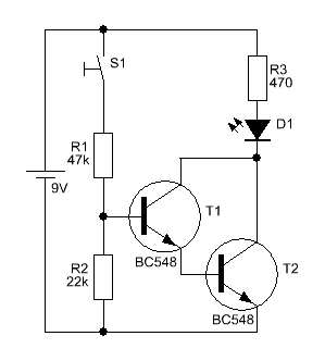

von Rhyles D. (rhyles)
mhh schrieb:
> Du musst versuchen, "analog" zu denken.
> Kleiner Strom in Basis * Stromverstärkung = Strom Kollektor/Emitter ->
> dieser wiederum ist der Basisstrom für den  2. Transistor bei der
> Darlingtonschaltung * dessen Stromverstärkung = noch größerer Strom in
> dessen Ausgangskreis.
Ja mhh.
Aber beide Transistoren werden doch von dem selben Ausgangsstrom
gespeist. Wenn man also den Strom vorher halbiert und später wieder
addiert, hat man doch im Prinzip den selben Stromgehalt.
Z.B. bei der Schaltung in meinem Datei-Anhang. (Quelle
www.dieelektronikerseite.de)
Der Transistor hinter dem 47kOhm Widerstand enthält einen geringen
Basisstrom und schaltet durch.
Aber der durchgeschaltete Strom kommt ja vom Kollektor, welcher sich den
Strom mit dem zweiten Transistor teilt! Also nach der Diode teilt sich
der
Strom (90,6) zu 300µA (T1) und 90,3 mA (T2). Der 301µA Strom von T1
addiert sich in T2 mit 90,3mA wieder zu 90,60001mA. Wo genau wurde da
verstärkt? Ich kapier das noch nicht.:-/
Die 1µA kommen von der Basis T1. Und das wiederum wurde ja auch
geteilt (geteilt zwischen 47kOhm und 470Ohm Widerstand.
Entsteht durch die bipolaren Transistoren vielleicht eine erhöhte
Spannung, die für die größere Leistung verantwortlich ist?
Viele Dank für die bisherigen Antworten!
Grüße, Rhyles
Bild rechts:
Ist klar, oder? 1µA wird zu 90,3mA verstärkt. Stromverstärkung.
Vorsicht mit Spannung und Leistung, der Transistor ist zunächst erst mal
nur ein Stromverstärker.
Spannungs- und Leistungsverstärkung erhält man erst in einer Schaltung
mit weiteren Bauteilen, wie im Bild links, wo mit einem winzigen Strom
an der Basis von T1 die LED am Kollektor von T2 zum leuchten gebracht
wird. Der Transistor wirkt dabei wie ein Schalter.

Das muß nicht generell Darlington-Konfigurationen schlecht reden:
Integrierte Darlingtons gibt es natürlich nur in NPN oder PNP.
Die so genannte LIN-Schaltung mit einem Darlington aus NPN und PNP ist
aber für die geringere UCE bekannt, siehe weiter oben.

von Aufpasser (Gast)
Nein, ich Einspruch,
doppeltes Bild oben: ist bestimmt nicht korrekt in der rechten
Hälfte(pnp).
Was gibt es zu beanstanden?
 > Einspruch, euer anonymer Ehren.
Ich sehe links(npn) nur einen CE-Übergang, genau so wie bei
komplementär,
also kein Vorteil.
Jedoch links 2 mal einen BE-Übergang, Komplement: eine Sperrschicht.
Muß also heißen:... bekannt für geringere Ube.
>komplementär,
>also kein Vorteil.
Ich sprach von der LIN-Schaltung. Siehe oben. Habe sie gerade in PSPICE
simuliert, und da wird nach meiner reichlichen Erfahrung nicht das
falscheste Ergebnis heraus gekommen sein. Notfalls habe ich reichlich
Transistoren, um die Schaltung auch real nachzubauen.
Guten Morgen Willem,
willst du mich veräpplern?
Deine Messschaltung hat nichts mit deiner rechten Handzeichnungshälfte
vom 24.01.2010 19:57 zu tun.
Jetzt sind die 2 Komplementären ganz anders verschaltet.
>Handzeichnungshälfte vom 24.01.2010 19:57 zu tun.
An der rechten Handzeichnungshälfte steht aber auch eindeutig PNP dran.
Wenn es einen PNP aus komplementären Transistoren gibt, so muß es auch
einen komplementären NPN geben, in dem man die Transistorpolaritäten
einfach tauscht. Genau das hab ich gemacht, nichts weiter. Es hatte
einfach nur den Grund, daß der NPN besser in eine Grundschaltung mit
positiver Betriebsspannung gegen Masse passt. Da sieht man in der
Simulation die Spannungsverhältnisse eindeutiger, denn beim PNP mit
VCC-Bezug wären alle Werte von VCC subtrahiert.
Und, ist dir sonst noch was aufgefallen?
Na gut, dann werde ich es lösen. Es ist tatsächlich so, daß Transistor 2
die Sättigung nie erreichen kann. In dieser Sache steht es somit 1:0 für
dich. Verblüffend war es für mich dennnoch, zu sehen, daß man immerhin
auf UCE=0,8V herunter kommt, auch weil der erste Transistor schon sehr
früh in die Sättigung geht. Der einzige Vorteil dieser Schaltung ist
somit die geringe UBE an Transistor 1.
So, und weil ich mich endlich mal mit meinem Bildbearbeitungsprogramm
beschäftigte, lade ich nochmals eine einfache DC-Simulation mit beiden
Komplementärschaltungen und guter Auflösung hoch.
