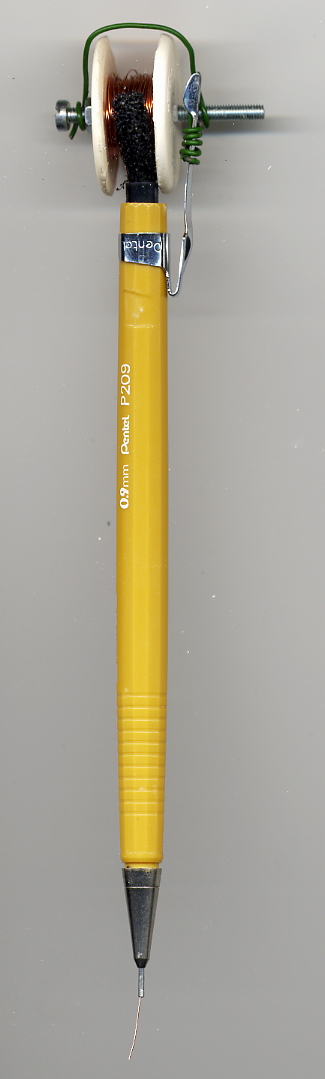

Zum Schluss sollte man alle Verbindungen nochmal durchpiepsen.
Ein einfacher selbstgebastelter Fädelstift hilt.
Conrad hat auch 0.2mm CuLack Draht auf einer kleinen Rolle, geht auch.
