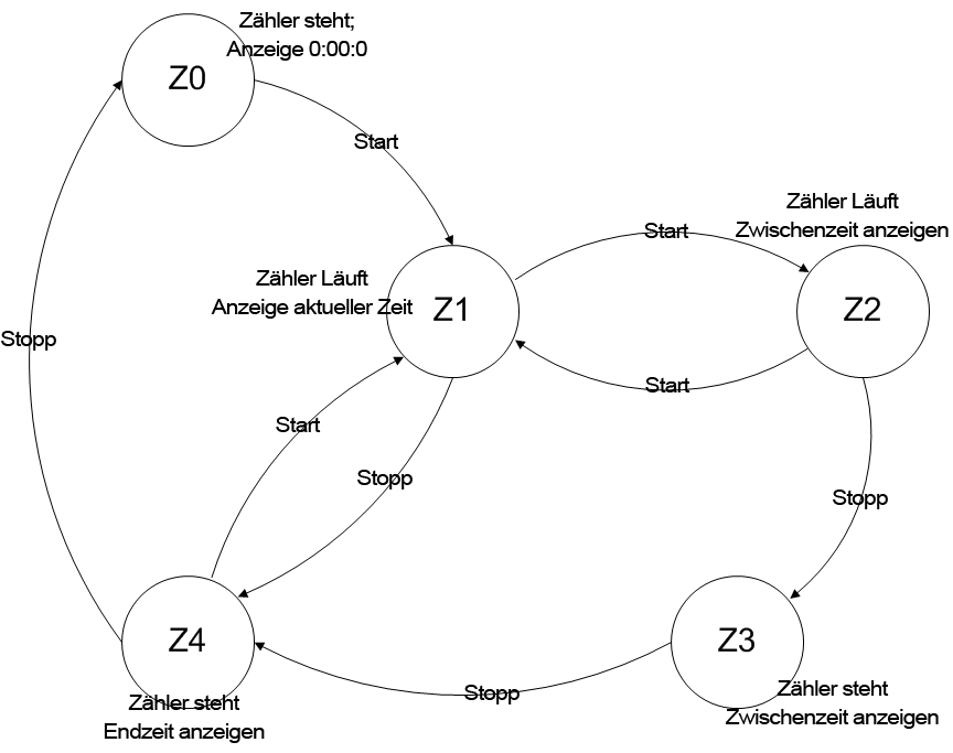

und zwar folgendes. Ich muss für die FH ein Projekt in DD
(DigitalDesign) mit VHDL machen. Die Aufgabe ist eine Stoppuhr mit
32,768kHz Systemtakt, 1/10 Sekunde auflösung und messen von
Zwischenzeiten zu erstellen...
Dazu soll ich natürlich ein Modell auf algorithmischer Ebene und eins
auf RT-Ebene erstellen...
Beide sollen auch mittels ModelSim und einer jeweiligen Testbensch
verifiziert werden.
Wenn ich es richtig verstanden habe, ist die algorithmische Ebene mehr
so eine Sache wie C-Programmierung (vom Stil her).
Ich hab mal angefangen so ein wenig was zu machen und würde gerne einmal
wissen, ob ich denn überhaupt richtig lieg mit dieser Beschreibung auf
algorithmischer Ebene?
Als Anhang habe ich mal noch ein Bild mit ein wenig Beschreibung
angehängt, wie überhaupt die Funktion der Stoppuhr aussehen soll. Das
ganze dann auf RT-Ebene zu erstellen halt ich für nicht das Problem,
bzw. habe ich ja sogar schon durch teilweise Versuche gemacht.
Danke schon mal...
Grüße Thomas

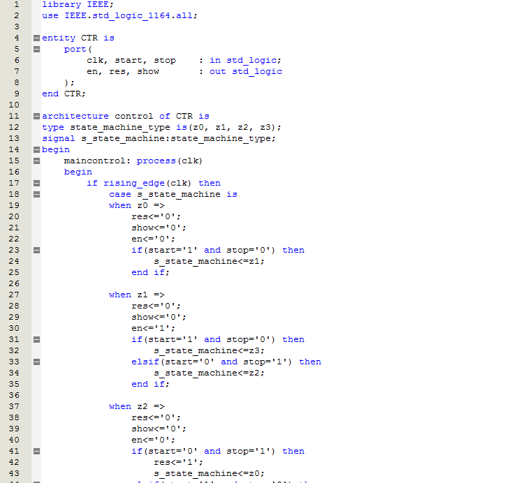

OP #1566734
na ich weiß was du meinst.
Ich bin mir ehrlich gesagt ein wenig unsicher, aber in der
Aufgabenstellung steht halt, das ich 2 VHDL-Modelle entwickeln soll.
Eins eben auf dieser algorithmischen Ebene und eins auf RT-Ebene.
Was ich oben geschrieben hab, wird nicht wirklich auf ner Hardware
laufen, da stimm ich zu. Keinerlei beachtung von Takt und ähnlichem.
Selbst die eigentliche Struktur soll ja auf dieser Algorithmischen Ebene
nicht beachtet werden. Dieses sollte eigentlich mehr ein Modell für die
Funktion sein.
Auf RT-Ebene hab ich das ganz natürlich ein wenig unterteil nooch alles,
in kleinere Komponenten (Zähler, BCD-Dekoder, Impulsdetetor usw.) und
diese ganzen Komponenten über eine Strukturbeschreibung verknüpft. Die
einzelnen Subsysteme sind natürlich auf RT-Ebene in einer
Verhaltensbeschreibung mit Taktbeachtung und ähnlichem.
Als Anhang hab ich auch mal nen Screenshot von einem Submodule in der
Verhaltensbeschreibung auf RT-Ebene noch dran, aber wie gesagt, die
RT-Ebene ist nicht das eigentliche Problem, mir gehts eben mehr um diese
algorithmische Ebene und wie des aussehen könnte.
Ich hoff ich hatte das so alles richtig verstanden bei den zig hunderten
von Skripten die ich bereits teilweise durchforstet hab. Wenn ich
irgendwie total daneben liegen sollte, wärs super, wenn mich jemand
darauf hinweisen könnte...
Grüße Thomas
