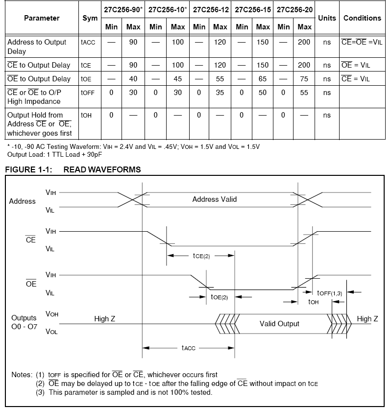

Ich möchte ein 27C256 Eprom in einer Zielschaltung mit einem SRAM
ersetzen.
Soweit recht einfach...
Die Stromversorgung erfolgt über den Epromsockel (da liegt ausreichend
Strom an). Per Bluetooth soll das SRAM neu beschrieben werden können,
jedoch muss ich dazu die Busleitung für diesen Augenblick vom Zielsystem
trennen, weil es sonst zu Konflikten am Adress und Datenbuss kommen
wird.
Meine Frage, gibt es einen IC, der die Busleitung per Signal trennen
kann?
Ein Latch wird mir dabei wohl nicht helfen, weil die doch getaktet
werden
müssen um Signale weiterzureichen. Der Zugriffstakt ist mir nicht
bekannt
oder besser gesagt, weiß ich nicht wo ich den abgreifen müsste.
Zweiter Plan wäre: Das Zielsystem solange im RESET zu halten, bis das
SRAM
beschrieben ist. Ich denke aber, daß dies nicht über den Epromsockel des
Zielsystems möglich ist, oder?

ich versuche mal ein paar Details aufzuführen.
Das Zielsystem hat einen 68HC11 Prozessor der sein Programmcode
aus dem Eprom ausliest.
Schrittweise sollte die Schaltung folgendes tun:
1. Zielsystem im Reset halten
2. Daten des Eproms (ist dann ein 29C256) ins SRAM kopieren
3. Reset aufheben
4. Gerät kann normale funktion wieder aufnehmen.
5. Zielsystem in Reset schalten.
6. per Bluetooth neuen Daten senden (Ich möchte zu Übungszwecken
keinen PC, sondern ein kleines Handgerät mit AVR + LCD + BT bauen)
7. Daten in das Eprom schreiben.
8. -> 2.
Das SRAM ist bei dieser Anwendung eigentlich nicht notwendig,
aber wird vermutlich für spätere Zwecke noch sinnvoll sein.

#1566638
Martin S. schrieb:
> Im Zielsystem ist ein 68HC11 verbaut der das eigentliche Programm vom
> Eprom holt. Meine Annahme ist, daß das Zielsystem solange versucht vom
> Eprom zu lesen, bis es eine Antwort bekommt. Ist aber nur eine
> Vermutung.
Die falsch ist.
Die CPU ließt immer ein, ob da Mist anliegt, ist ihr wurscht.
Ein Lösung wäre, wärend der Programmierung einen NOP-Befehl auszugeben.
Dann werden zumindest nicht irgendwelche Ports auf verbotene Pegel
gesetzt und die Hardware zerstört.
Die Resetleitung zu nehmen, könnte die Hardware drastisch vereinfachen.
Mußt mal im Datenblatt Deiner CPU nachschauen, ob die Pins während Reset
hochohmig sind.
Dann kannst Du die CPU immer am Flash lassen und brauchst kein
Multiplexer-Grab.
Die Programmier-CPU kann immer am Flash bleiben, sie kann sich ja
hochohmig schalten, bevor sie den Reset Deiner Ziel-CPU ausschaltet.
Ansonsten such mal nach "EPROM Emulator", da gibts massig Schaltungen.
Und man sollte es kaum glauben, es gibt sogar immer noch Anbieter von
fertigen Emulatoren.
Die kosten allerdings einiges, da keine Massenware (braucht ja fast
keiner mehr).
Wenn Deine CPU gesockelt ist, wäre das allereinfachste, sie gegen einen
heutigen Typ mit internem Flash und Bootloader zu tauschen.
Peter
Gast #1566705
danke für die zahlreichen Beiträge...
Grundsätzlich ist die Schaltung ein Epromemulator, jedoch möchte ich
mit gewonnen Erfahrungen, Erkenntnissen usw. die Schaltung später
erweitern, deshalb werde ich das SRAM brauchen. Vielleicht reicht
es aber auch aus einfach den 27C durch ein 29C oder sonst was zu
ersetzen und /CE zu nutzen. Mal sehen...
Der 68HC11 schaltet im Reset, meinen Recherchen nach, nicht in den
hochohmigen Zustand und dewswegen möchte ich den Bus in diesem
Schritt trennen. Dazu wird das 74HC245 sehr nützlich sein.
Den AVR kann ich in diesem Moment einfach an den betreffenden PINS
als Eingang schalten.
Die genau Bezeichnung der CPU ist 68HC11HG. Dazu habe ich noch kein
Datenblatt finden können... deswegen gehe ich vom "worst-case" aus.
Die Idee NOP's zu senden finde ich sehr gut und sollte sich auch
einfach realisieren lassen.
Die Epromemulatoren von Elektor, c't und auch der 4Flash habe ich mir
genau angeschaut, aber scheinen für mein Vorhaben noch nicht ganz
ausreichend zu sein, bzw. noch Aufwendiger in der Umsetzung als meine
Idee.... Der 74HC245 scheint zunächst erstmal die erste Wahl zu sein.
An dieser Stelle erst einmal vielen Dank für Eure Informationen!

entschuldigt meine blöden Fragen, aber ich versuche das alles richtig
zu verstehen.
Ich hab mal einen Auszug aus dem Datenblatt angehängt.
verstehe ich das richtig, daß bei fallender /CE Flanke eine gültige
Adresse anliegt und mir dann etwas weniger als 90ns bleiben um die
Daten auszugeben?
Oder bleibt /ce immer aktiv?
Gruß,
Martin

@ Martin.s
das Eprom macht erstmal nix. Die Steuersignale kommen von der restlichen
Schaltung. Durch /CE wird das Eprom aktiviert. Sonst macht es nix. Wird
/CE aktiv werden im Eprom die Adressen ausgewertet und die Daten an den
Ausgangspuffer gelegt. Mit /OE werden die Daten dann auf den Datenbus
geschaltet.

Gast #1569613
Hallo
das hängt von der Anwendung an. Ich verwende z.B. ein Eprom um die Daten
für eine IR-Autoschliessanlage zu senden. Die Adressen werden von einem
Zähler generiert und /CE und /OE sind fest auf GND.
Wie ich schon schrieb: Ein Eprom ist ein Speicher dessen Daten durch den
Adressbus und /CE ausgewählt werden. /OE aktiviert nur den Ausgang.
