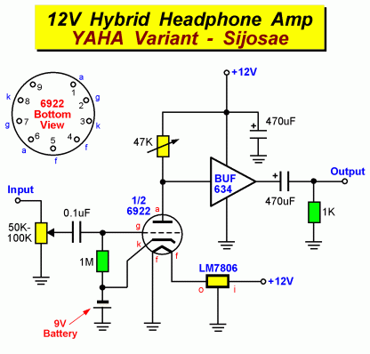

nabend
ich habe folgende Schaltung im Netz gefunden, und frage mich: wie kann
das funktionieren?
Die Röhre benötigt doch definitiv mehr als 12V bzw 21V Anodenspannung
oder?
http://www.headphoneamp.co.kr/ftp/sijosae/Gallery/Circuit/Circuit-10.gif
die röhre '6922' scheint gleich der 'E88C' zu sein ...
quelle: http://www.r-type.org/exhib/aaa0883.htm
datenblatt:  http://www.r-type.org/pdfs/e88cc.pdf
die heizspannung wird dort mit 6.3 V angegeben das sollte also klargehen
die anodenspannung hingegen mit 100 V...funktionieren die auch noch mit
soviel weniger??

von Kai Klaas (Gast)
>oder?
Du hast doch selbst ein Datenblatt angegeben. Warum nicht mal selbst
reinschauen?
Also, den Bildchen nach scheint es mit so wenig Anodenspannung doch zu
gehen...
Kai Klaas

von MaWin (Gast)
> nur funktionieren die röhren echt mit so wenig spannung???
Sicher, nur halt entsprechend schlecht,
genau so schlecht wie die ganze angegebene Schaltung.
Ich mein, du siehst hoffentlich selber, was für ein Witz-Fake das ist.

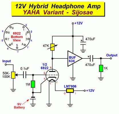

von guest (Gast)
hatte auch nicht vor das nachzubauen, aber als witzfake war die
schaltung vom entwickler nicht gedacht ;)
http://www.headphoneamp.co.kr/ftp/sijosae/Gallery/Tube%20Hybrid%20Amp/Hybrid-5.jpg
mich interessiert einfach nur die Thematik Elektronenröhre...naja und
letztlich darf man heutzutage bzgl. Röhren eh nicht mehr von
Sinnhaftigkeit sprechen...sie sehen halt genial aus, aber sonst :?
naja, ich überlasse das jedem selber...ich bin einfach nur von der optik
fasziniert ;)

von Wilhelm F. (Gast)
@guest:
Ich hab mir die Schaltung nochmal näher angeschaut. Da steht was von 1/2
6922. Es scheint tatsächlich eine ECC88 zu sein. Das scheint sowas wie
ne Doppeltriode zu sein. Da wird dann noch Heizleistung für die zweite
nicht verwendete Triode verpulvert. Soll ja schön leuchten. Ansonsten
sieht die Schaltung grundsätzlich gesund aus. Auf die 9V-Batterie könnte
bei Einbau eines Katodenwiderstandes evtl. auch noch verzichtet werden.
Die Röhre funktioniert etwa wie ein N-Kanal-Depletion-FET. Aber nur
grob. Ja, die Röhrendesigner hatten ihrerzeit ein Knowhow, was bis heute
leider wieder verloren geht.
Gemischt moderne Halbleiter (Festspannungsregler, OP) und Röhre, das ist
wohl auch Kunst. Ist das die derzeitige Tendenz?
>noch mit soviel weniger??
Ein Transistor muß auch nicht mit maximaler UCE betrieben werden. Da muß
man schon etwas mit den Kennlinien arbeiten und am Arbeitspunkt rechnen.
Hallo Wilhelm,
>Ansonsten sieht die Schaltung grundsätzlich gesund aus.
Dem möchte ich mich nicht ganz anschließen. Einen derart potenten
High-Speed-Buffer mit 180MHz Bandbreite und 2000V/µsec Anstiegszeit am
Eingang derart hochohmig zu treiben ist schon gewagt.
Schaut man mal in das Datenblatt des BUF634, dann fällt auf, daß in den
Applikationen der Eingang des BUF634 immer direkt vom Ausgang eines
vorgeschalteten Operationsverstärkers, also äußerst niederohmig
getrieben wird. Das ist schon deshalb wichtig, weil bei einem
Eingangsruhestrom von +/-20µA dieser signalabhängig stark schwanken
dürfte und dabei nicht unbedingt sehr linear. Zwingt man aber einen
unlinear schwankenden Eingangsruhestrom über eine große Quellimpedanz zu
fließen, sieht der Eingang des BUF634 einen erheblichen, selbst
verursachten Klirr. In der gezeigten Schaltung dürften das immerhin
einige kOhm Quellimpedanz sein.
Dies umso mehr, als der BUF634 ja keine zusätzliche Verstärkung aufweist
und man für ein brauchbares Kopfhörersignal schon mit einem sehr großen
Signal in den BUF634 hinein muß.
Also für mich sieht das aus wie ein Jumbo auf Holzrädern.
Kai Klaas

Das beste ist, dass ein nach diesem Schaltplan aufgebauter Amp bei Ebay
mit 0.001% Klirrfaktor beworben wurde :D

Interessant: Der ist unter anderem auch Magnet-, Relais- und
Motortreiber, und eben Headphonetreiber... Den Eingangsdaten aus dem
Datenblatt nach wird die Schaltung aber funktionieren: Low Quiescent
Current Mode, Input Impedance 80MOhm. OK, laß doch mal ein bißchen Klirr
da sein, den hat die einstufige Röhrenschaltung im nicht allerbesten
Arbeitspunkt auch.

Anodenspannung weit unter die angegebene Anodenspannung absenken, kein
Problem, wie man in obigem Beispiel sieht. Man begibt sich dadurch nur
in etwas ungünstigere Arbeitsbereiche. Die Steilheit (dIA/dUG) sinkt
betragsmäßig, und linearer werden die Kennlinien auch nicht. Das muß man
dann gegebenenfalls mit Schaltungsaufwand wieder rausholen.

Da gibt es noch eine 9V Batterie. Diese macht die Kathode noch
negativer, also sind wir schon bei 21V Anodenspannung gegenüber der
Kathode.
Das Gitter ist nicht negativ vorgespannt, was den Kathodenstrom
begünstigt.
Nach meinen (uralten) Erfahrungen, die aus einer Zeit stammen, als wir
noch mit Anodenbatterien zwischen 36V und 60V eigene "Autoradios" gebaut
haben deren Heizspannung wir einer 6V KFZ-Batterie entnommen haben und
bei denen die Anodenströme in der Regel bei knapp 1mA lagen, liegt hier
der Anodenstrom in der Größenordnung von 100uA bis 200uA.
Die Schaltung funktioniert sicher !

@Wolfgang Schmidt:
Ich schlug weiter oben schon mal vor, noch auf die 9V-Batterie zu
verzichten, und die Gitterspannung über Katodenwiderstand zu erzeugen.
Damit treibt man die Röhre dann allerdings noch weiter ins Jenseits der
noch brauchbaren Arbeitspunkte.
Hallo Wilhelm,
>Den Eingangsdaten aus dem Datenblatt nach wird die Schaltung aber
>funktionieren
Natürlich wird sie irgendwie funktionieren, das ist doch garnicht die
Frage. Aber einen 2000V/µsec-Buffer derart hochohmig und ohne jegliche
Bandbreitenbegrenzung am Eingang zu betreiben, ist einfach Murks. Mag ja
sein, daß das Schema eher eine Prinzipschaltung darstellen soll. So, wie
abgebildet, würde ich das jedenfalls auf keinen Fall nachbauen.
>Low Quiescent Current Mode, Input Impedance 80MOhm.
Ja, für kleine Eingangsspannungsänderungen. Immerhin fließt bis zu 2µA
Eingangsruhestrom und der bleibt bei großen Signalen eher nicht stabil.
Außerdem ist mehr als fraglich, ob bei einer so geringen
Versorgungsspannung der Arbeitspunkt der Röhre genügend stabil ist, um
den Eingang des BUF634 für alle Zeiten stabil auf 6V zu halten. Im
Gegensatz zu normalen Röhrenschaltungen ist da ja überhaupt keine
Reserve vorhanden.
Zusätzlich ist zu bedenken, daß Doppeltrioden bei so geringen Spannungen
erhebliche Streuungen der Steilheit aufweisen. Wenn die Doppeltriode
dann für eine Stereosignalverarbeitung herhalten soll, so sind
erhebliche Stereo-Gleichlauffehler zu erwarten, die mit der Temperatur
und der Zeit auch noch driften dürften.
Natürlich wird das irgendwie funktionieren. Aber eine 150V Röhre derart
minimalistisch mit der Brechstange in eine 12V Schaltung hinein zu
prügeln, ist eine Zumutung. In meinen Augen ist die Schaltung einfach
nur Quatsch, ein mißlungenes Prinzipschaltbild, mehr nicht!
Kai Klaas schrieb:
>So, wie abgebildet, würde ich das jedenfalls auf keinen Fall
>nachbauen.
Komm mal etwas runter, nimms leicht. Das ist keine High-End-Entwicklung
für HiFi-Enthusiasten. Die Endstufe wäre auch billiger mit einem
einfachen 741 gegangen (hab ich so vor 20 Jahren in Walkmans gesehen).
Wie schon angemerkt, kann alleine die Röhre niemals einen erträglichen
Klirrfaktor erreichen. Alles andere ist doch Religion.
Headphone, es geht wahrscheinlich noch nicht mal um HiFi-Qualität. Das
ist etwas Show, und ein bißchen Spaß!
Und dann die wunderbar herrlich bemalten Blechgehäuse!!!
Ich jedenfalls, hatte mich heute an der koreanischen Internetseite
riesig erfreut.
