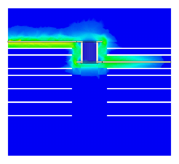

Interessante Frage ...
Wenn ich mir die Ausgabe von so einer Feldberechnung ansehen (siehe
Anhang) würde ich sagen hervorragend, aber die in die Fläche induzierten
Ströme erzeugen ja auch wieder ein Feld ...
Vielleicht was ja einer der HF-Spezialisten hier mehr :-)

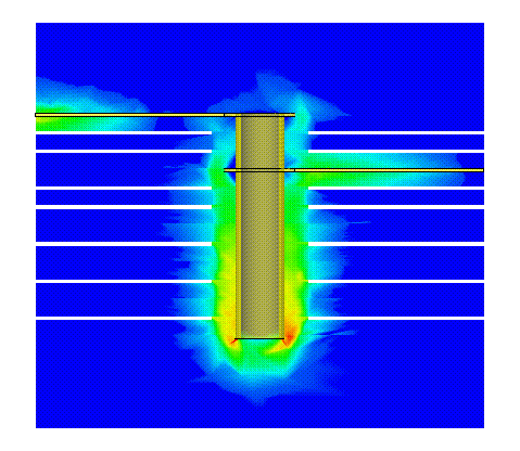

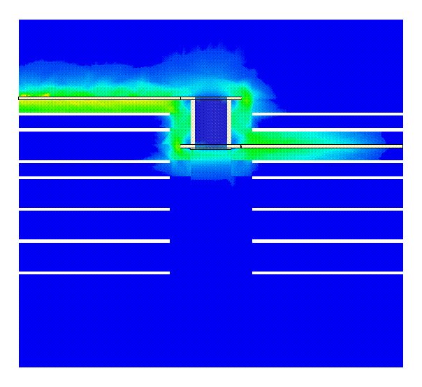

Gast #1570912
So ich habe es mal für euch simuliert.
GIF Animation gibt es im Anhang. Wie man sieht ist die Schirmung durch
Masseflächen so gut, dass kein Feld nach außen dringt.
