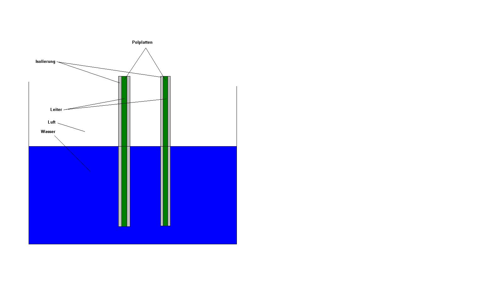

Wie der Titel schon sagt, geht es um das Ersatzschaltbil von einem
Parallel-Zylinder-Kondensator!
In der Zeichnung sind 2 parallele Leiter/Stäbe (Beide oder zumindest
einer davon ist Isoliert). Diese werden dann von oben in einem Tank oder
Behälter befestigt und können damit den Wasserstand zurück geben.
Jetzt zu meinen Fragen.
1) Wenn ich mir das soi recht überlege, dann habe ich ja nicht nur das
Wasser bzw. die Luft, die die Kapazität bestimmen sondern auch noch die
Isolierung der Leiter. Der Faktor ist zwar konstant aber hat das
irgenteinen einfluß auf das Messergebnis bzw. meine Berechnungen?
2) Wie sieht das Ersatzschaltbild jetzt genau aus. Die Gesamtkapazität
ergibt sich ja aus 2 Kondensatoren. Der eine wird mit dem Wasser
gebildet und der andere wird mit der Luft gebildet. Zumindest dann wenn
die Polplatten nicht komplet von wasser oder von Luft umgeben sind.
Nach meinen Überlegungen würde eine Reihenschaltung rausfallen, weil ich
nur 2 Platten habe, die für beide C's benutzt werden und die elektronen
ja nicht erst in der luft zur anderen Seite wandern und wenn die dann am
wasser sind, wieder zurück wandern.
3) Aus der überlegungen von punkt 2 müsste sich dann eine
Parallelschaltung ergeben! Also wäre mein
demnach wäre mein Cges nie größer als der kleinste C von den beiden.
Ich hoffe ihr könnt da so ein bischen licht ins dunkel bringen.

kommt auf die aufgabenstellung an. entweder ist ein Er von der isolation
angegeben, dann rechnet man (als näherung) jeweils eine serienschaltung
aus
leiter | isolierung | wasser | isolierung | leiter
das ganze dann parallel zu
leiter | isolierung | luft | isolierung | leiter
meistens ist das Er bei solchen tollen uni aufgaben aber nicht gegeben
und man geht davon aus, dass die isolierung inifiitisimal dünn und quasi
vernachlässigbar ist..

Hallo Andi,
danke für die Antwort!
Es ist zwar keine Uniaufgabe oder eine sonstige Aufgabe von einer
Lehranstallt aber ist ja egal.
Wenn ich das richtig verstanden habe, ist das ganze eine
Parallelschaltung?!
hmm, die Isolierung ist so dick wie die bei einer normalen 2,5mm² Litze
halt sind. Aber ich lasse den faktor mal raus, da ich den ja bei beiden
Kondensatoren habe.

Was mir gerade noch beim Durchrechnen der Gesamtkapazität aufgefallen
ist:
Wenn das ganze eine Parallelschltung ist, und der der Wasserstandsteigt,
sinkt ja die Kapazität des Kondensators, der von der Luft gebildet wird
und der C der vom Wasser gebildet wird steigt!
Irgentwann geht ja C'o2 gegen 0, da die Platten dann volständig im
wasser sind. Damit wäre dann aber auch mein gesamt C=0!!! Aber in der
realität ist es ja genau andersherum, die Kapazität steigt mit
steigendem Wasserstand.
Wo habe ich da meinen Denkfehler bzw. meinen Rechenfehler?
