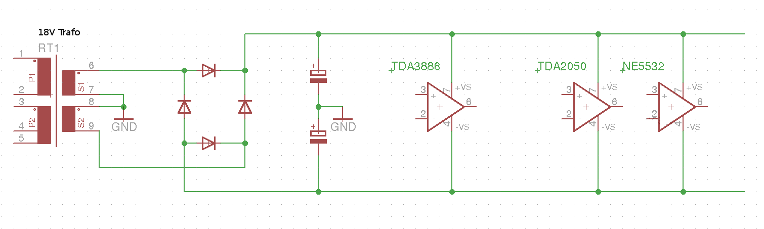

Ich baue mir einen Verstärker für mein Zimmer. Den Stereo Vorverstärker
möchte ich mit dem Ne5532N aufbauen. Als Endstufe verwende ich den TDA
2030. Diese baue ich jedoch 5 mal auf, da ich die Lautsprecher meiner
Surround Anlage verwenden möchte.
Nun zu meinem Problem:
Ich möchte den Trafo (Output 25V AC/55W) meines alten Verstärkers
verwenden. Meine Verstärker ICs brauchen jedoch nur eine Spannung von
12V DC. Nun suche ich eine Schaltung, mit der ich immer zwei
Verstärker/OpAmps in Serie zusammenschalten kann. Kann ich das so wie
bei Widerständen bewerkstelligen (zwei gleiche Widerstände in Serie =
1/2 Spannung an jedem Wid.)? Zudem brauche ich +12V und -12V. Wie
bekommt man eigentlich eine negative Spannung?
Vielleicht hat ja jemand eine Idee für solch eine Schaltung!
mfg Jesus
Da wäre dein 25V-Trafo schon ganz gut geeignet, wenn er denn eine
Mittelanzapfung hat.
Ansonsten würde ich einfach einen passenden Trafo neu kaufen.
Hier sind viele Beispiele zusammengestellt. So z.B. die fünfte in der
mittleren Spalte wäre für dein Problem passend.
http://pitts-electronics-home.de/electron/schplnt.htm

von yalu (Gast)
Der TDA2030 läuft doch wunderbar mit 25V, maximal kann er sogar ±18V,
was beim Betrieb mit einer einzelnen Veresorgungsspannung 36V
entspricht. Der NE5532 verträgt noch mehr, nämlich 40V. Wenn der Trafo
keine Mittenanzapfung, sondern nur eine einzelne Ausgangsspannung von
25V hat, würde ich nicht versuchen, krampfhaft daraus eine symmetrische
Spannung zu erzeugen, sondern den gesamten Verstärker (sowohl Vor- als
auch Endverstärker) für den Betrieb ohne negative Spannung auszulegen.
Für Audiosignale, die reine AC-Signale sind, ist das ja kein Problem.

Der 25V-Trafo ist ziemlich ideal, da er im Leerlauf auf etwa 32V
hochlaufen wird. Es bleibt also noch etwas Reserve, bevor die TDA2030
abrauchen.
von Florian L. (jesus)
Ich bekomme das Gehäuse momentan nicht auf. Ich bezweifle jedoch, dass
dieser Trafo eine Mittelanzapfung hat.
> für den Betrieb ohne negative Spannung auszulegen. Für Audiosignale, die  >
Das wäre für mich sehr viel praktischer. Ich habe gelesen, dass OpAmps
jedoch störungsfreier funktionieren, wenn sie mit einer positiven und
negativen Spannung betrieben werden.
> hochlaufen wird.
Auf meinem Trafo ist angeschrieben, dass er nur für 2,2A Ausgangsstrom
ausgelegt ist. Wenn ich jedoch die OpAmps mit "25V" betreibe habe ich
das Problem, dass alle OpAmps zusammen mehr Strom verbrauchen. Wenn die
OpAmps mit mehr Spannung versorgt werden, sinkt der Strom ja nicht
automatisch linear zur Spannung ab. Eine elektronische Strombegrenzung
werde ich im Netzteil schon noch einbauen müssen.

Wenn ich jedoch alle Verstärker mit positiver und negativer Spannung
versorge, sind die Versorgungsspannungen relativ gleich. Währe es
deshalb nicht möglich, einfach den LM3886, die TDA2050 und den NE5532
parallel zu schalten, so wie ich es im Anhang gezeichnet habe?
von MaWin (Gast)
> Währe es deshalb nicht möglich, einfach den LM3886,
Der passt gut zu deiner Schaltung
> und die TDA2050 und den NE5532 parallel zu schalten,
Da wird der TDA2050 mit zu hoher Spannung versorgt und liefert zu viel
Leistung an deine Lautsprecher, die vielleicht kaputt gehen, auf jeden
Fall wird viel Leistung im TDA2050 verbraten, der wird heiss und du
brauchst unnötig viel Trafoleistung.
Es ist also unklug, den mit so hoher Spannung zu versorgen, ebneso den
NE5532 (max 44V, du hast mehr als 50V).
Wie wäre es, wenn ich vor jeden TDA und NE einen Festspannungsregler
(LM317) hängen würde? Wahrscheinlich verbrate ich dadurch auch nur
Leistung. Wie kann ich das idealer mit nur einem Trafo lösen?
von MaWin (Gast)
> Wahrscheinlich verbrate ich dadurch auch nur Leistung.
Richtig. Genau so viel. Immerhin verteilt auf 2 Gehäuse.
Wurde schon gesagt, einen Teil zwischen + und GND,
den anderen zwischen GND und - hängen, zwischen den
Teilen sind eh Koppelkondensatoren die Gleichspannung
trennen. Nur der Einschaltplopp muss unterdrückt werden,
sonst ploppt es gewaltig.
Ist die Beschaltung so grundsätzlich richtig?
Habe ich das richtig verstanden?
Reicht für die gesamte Schaltung ein Ringkerntrafo 18V mit 160W
(2x4,44A) aus, oder sollte ich mir einen mit 220W (2x6,25A) zulegen.
> Nur der Einschaltplopp muss unterdrückt werden, sonst ploppt es gewaltig.
Ich habe vor, die Lautsprecher verzögert zur Versorgungsspannung mit
Relais zu schalten. Welche Zeitverzögerung ist hier sinnvoll?
Danke für die Mühe!
von MaWin (Gast)
Du brauchst 2 der 3 Brückengleichrichter nicht,
sondern kannst die TDA2050 an jeweils einen Elko des LM3886 hängen.
So lang wie nötig, so kurz wie möglich :-)
Mein Denon nervt mit 5 Sekunden,
2 wären mir lieber, sollte reichen.
> 18V mit 160W (2x4,44A) aus,
1 x 55W + 5 * 10W ? Sind 105W, damit reichen 160VA.
Trafos in kommerziellen Verstärkern sind meist stärker
unterdimenioniert, die müssen nur 1 Minunte Volllast
aushalten.
Ein Trafo mit Thermosicherung schützt, wenn man den
Verstärker mal zu lange mit abgedeckten Lüftungsschlitzen
laufen lässt, denn Trafos sind thermisch limitiert,
sterben also wenn sie zu heiss werden.
Vielen Dank für die Hilfe! ;-)
