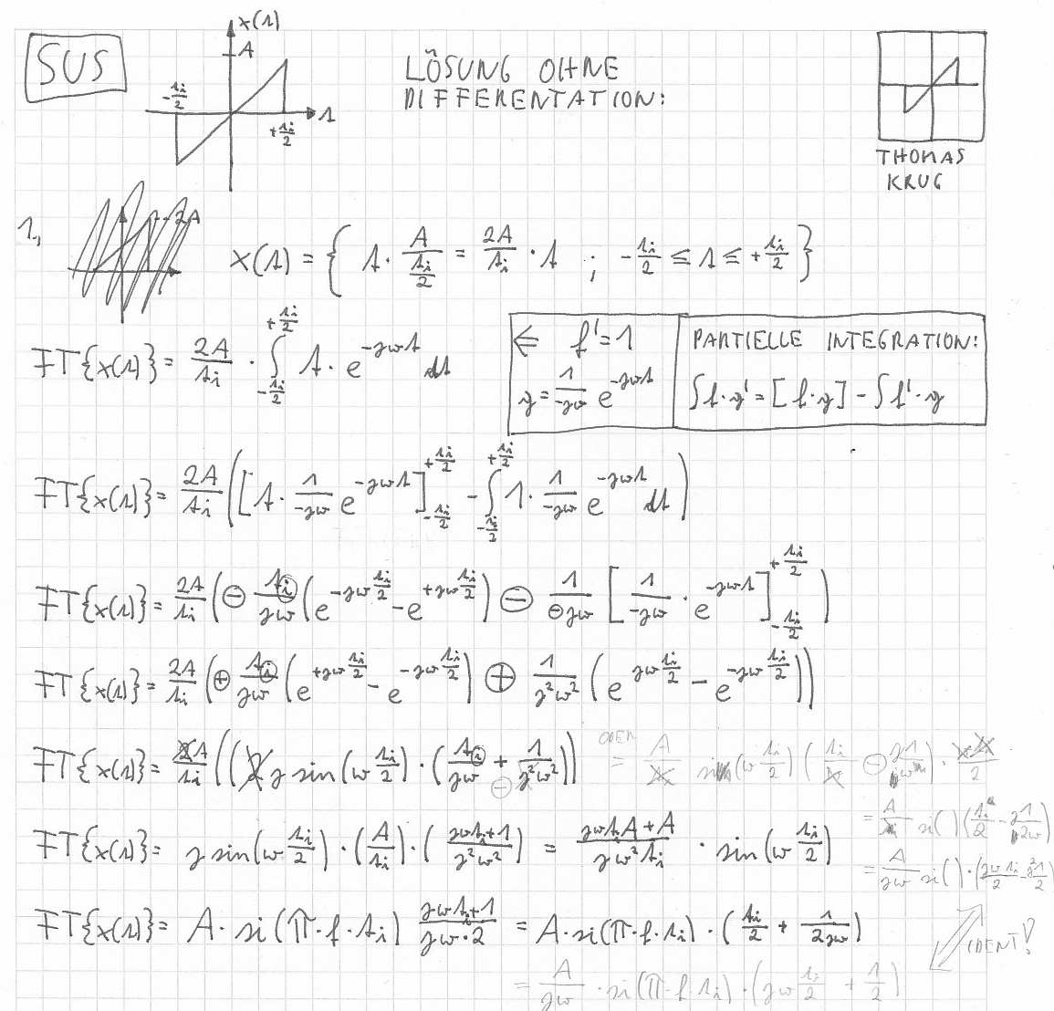

Hallo Forum
kann mir mal bitte einer ueber meine Rechnung drüberschauen
hab versucht die berechnung eines sägezahns über differenziation zu
lösen
doch kann ich mir nicht vorstellen dass das ergebnis stimmt
denke dass das zumindest das j aus dem ergebnis verschwinden muss
wie kann man denn sowas simmulieren? zeichnen lassen?
VIELEN DANK

ja möchte die FT eines sägezahneinzelimpulses berechnen, dachte das geht
aus der Angabe hervor... entschuldigt bitte

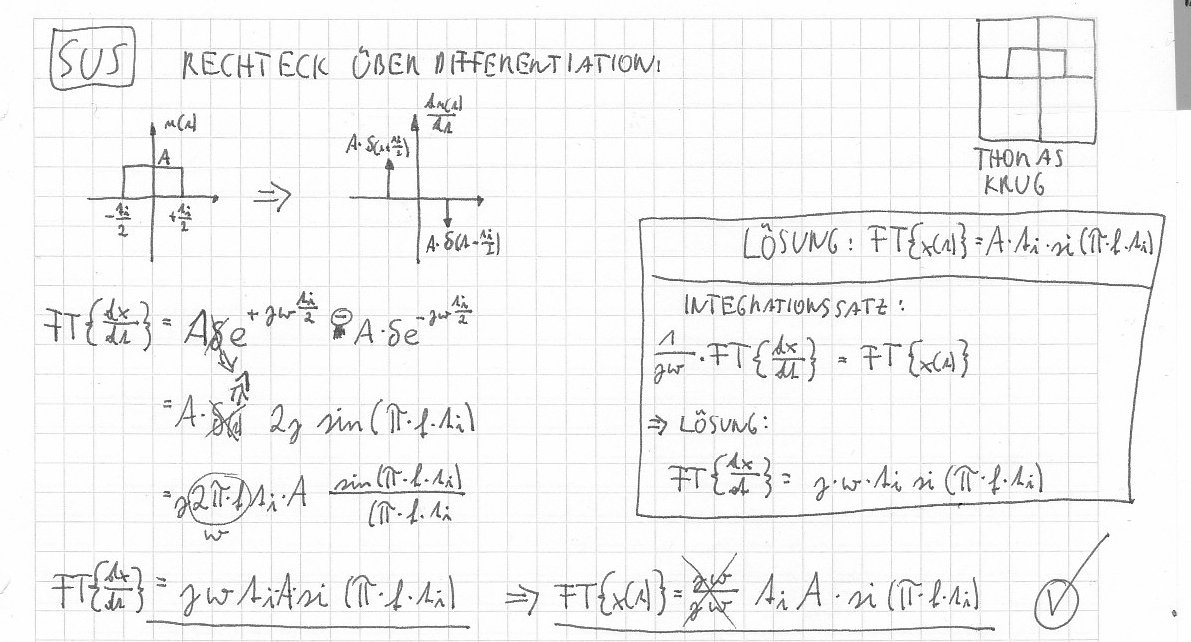

also bei der berechnung eines rechteckimpulses habe ich keine probleme
die "normale" lösung und die lösung über differentiation und
integrationssatz ergeben korrekte ergebnisse
hab mal den rechenweg des rechtecks ueber differenziation angehängt

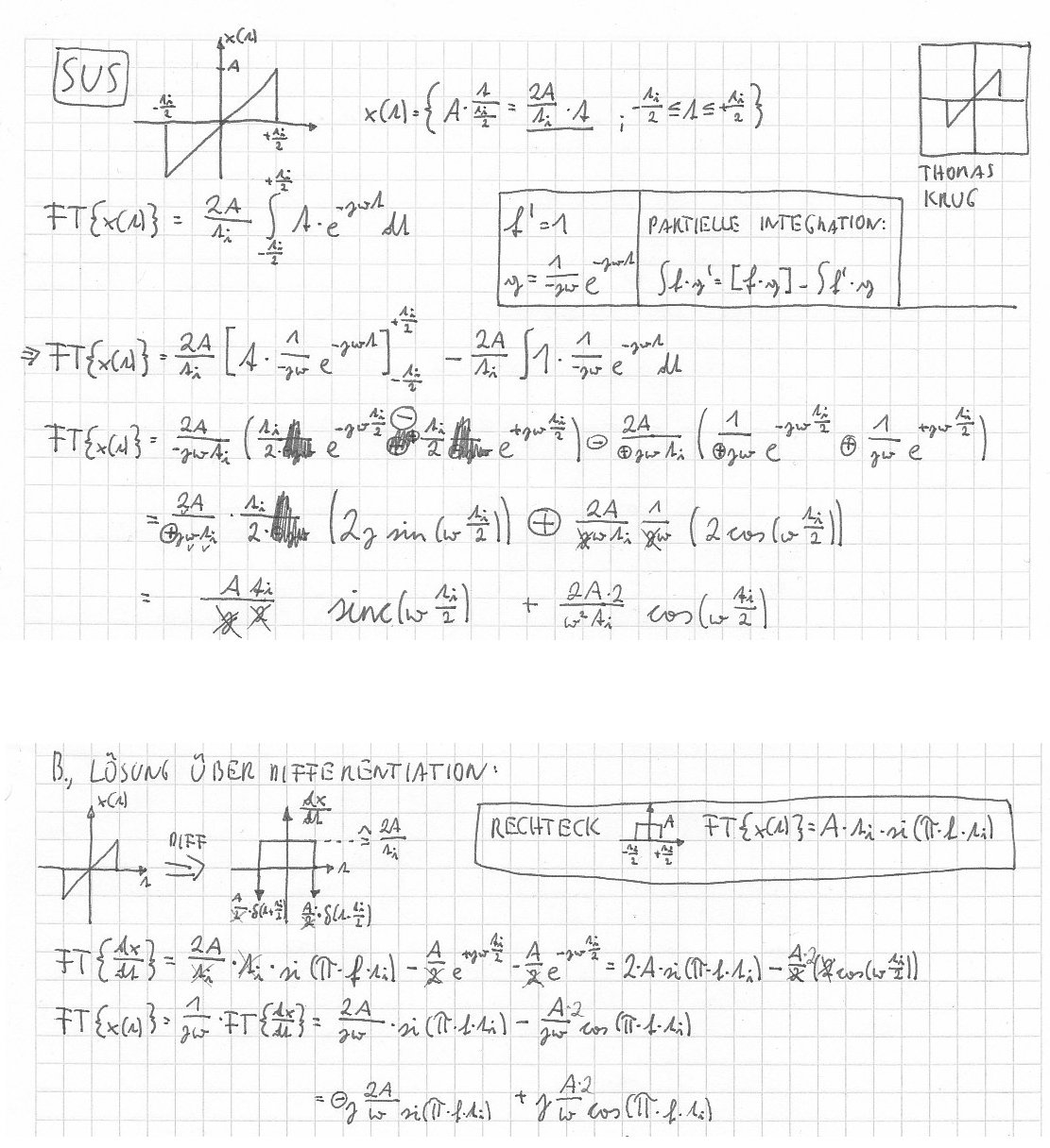

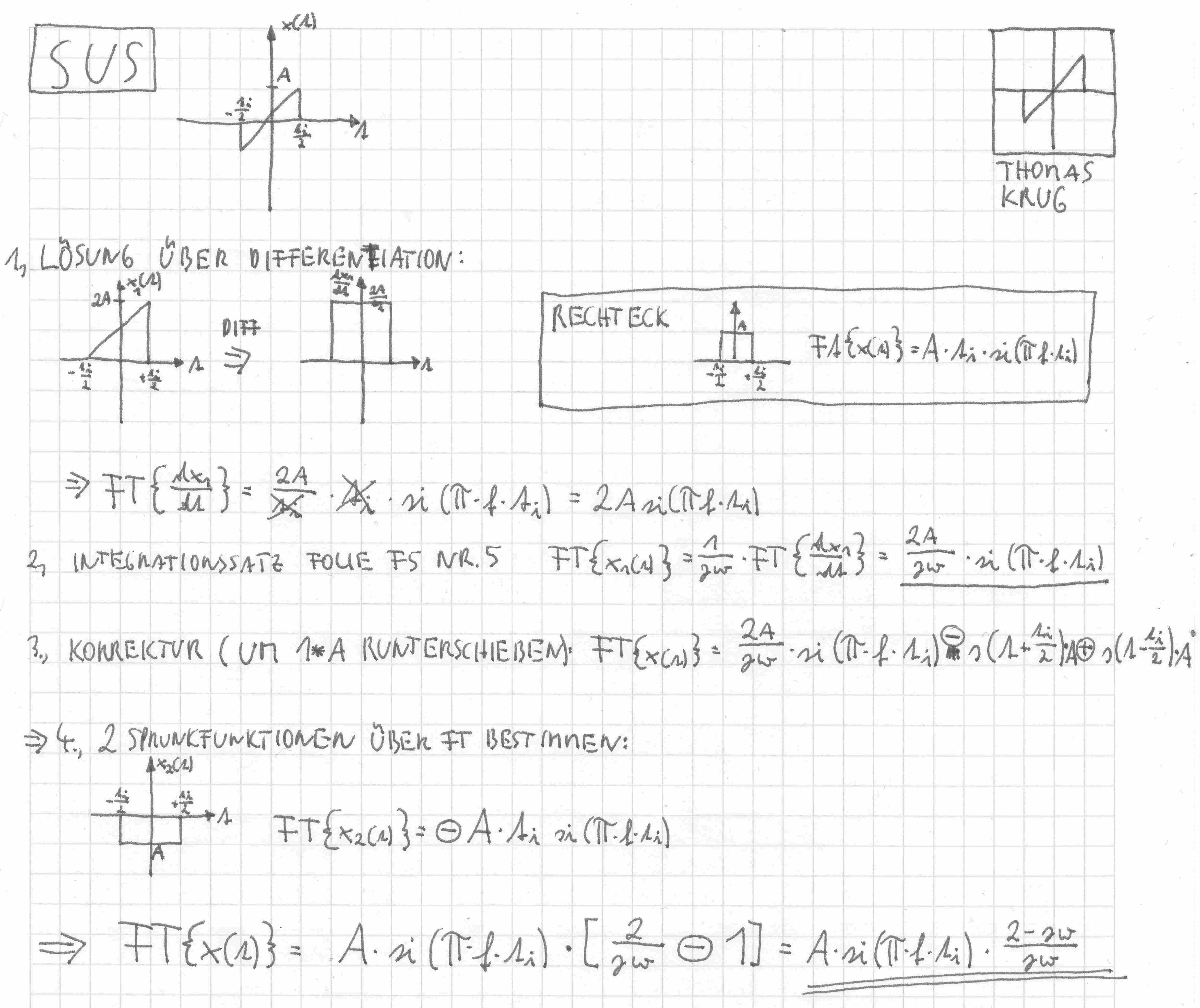

probleme die ich nun beim sägezahn habe:
hab keine ahnung was rauskommen soll und ich weiss nicht wie man sowas
simmuliert um ein ergebnis gegenzuchecken
bekomme beim "normalen"rechenweg auf etwas unterschiedliches wie bei der
lösung ueber differeration/integrationssatz
und was macht man mit den imaginäranteilen im ergebnis?
im unterricht (1xBlockveranstaltung und das wars - weil fernstudium)
sind immer nur rein reale ergebnisse rausgekommen
für hilfe bin ich sehr dankbar!!
