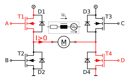

habe folgendes Problem. Muß einen alten Türöffner (8 V AC) wieder
ans laufen bekommen. Leider hängt er jetzt an einer neuen
Türsprechanlage, die nur 12VDC am Steuerausgang für den Türöffner
liefert.
Da der Türöffner mit Gleichspannung an der Tür nicht mehr hörbar ist,
war meine Idee mit der Gleichspannung eine H-Brücke anzusteuern.
Meine Frage könnte die angehängte Schaltung so funktionieren??
Für jeden Hinweis bin ich dankbar.

Wenn sich zu meiner erst gezeigten Schaltung doch nochmal jemand äußern
könnte?
(Firma: TravelRec.) Persönliche Seite #1568457
>könnte?
Schließe noch eine 100nF Keramikpille über GND und VCC, direkt am
Controller. Nimm als Endstufe einen einfachen, genügend starken
n-Channel logic level FET (z.B. IRF7401) mit Freilaufdiode und takte
diesen mit 100Hz. Das Gate schließe mit 100 Ohm an den Tiny an. Fertich.

Gast #1568856
> jemand äußern könnte?
Hat man sich doch.
Die jeweils beiden in Reihe liegenden MOSFETs haben eine Zeit zu der sie
beide leiten und damit die Versorgungsspannung kurzschliessen.
Sie taugt also nichts.

Gast #1568887
Deine H-Brücke wird so nicht funktionieren. Angenommen PB3 = HIGH, dann
liegen dort 5V an -> U1G1 schaltet zwar aber leider auch U1G2 ->
Kurzschluss der Versorgungsspannung.
