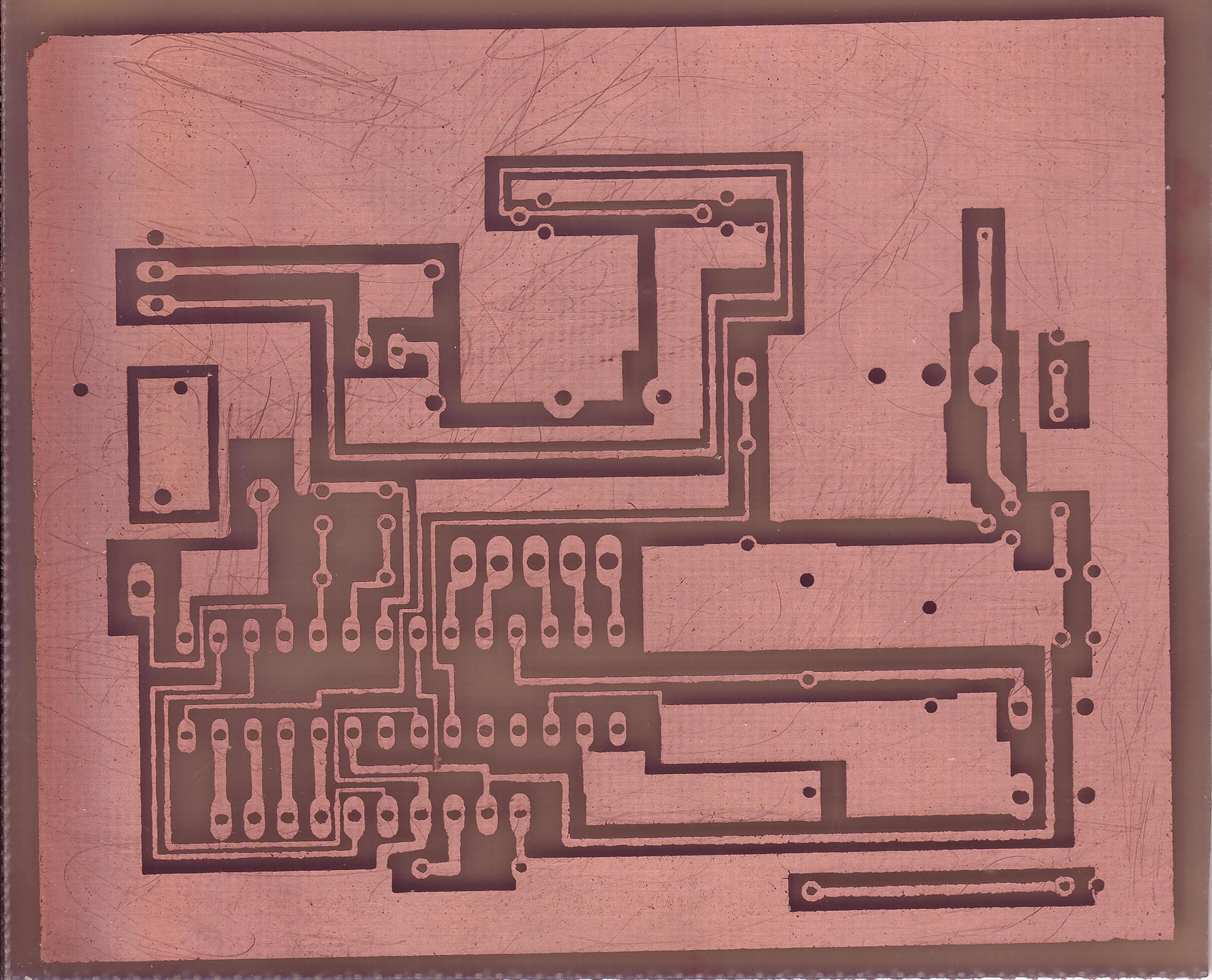

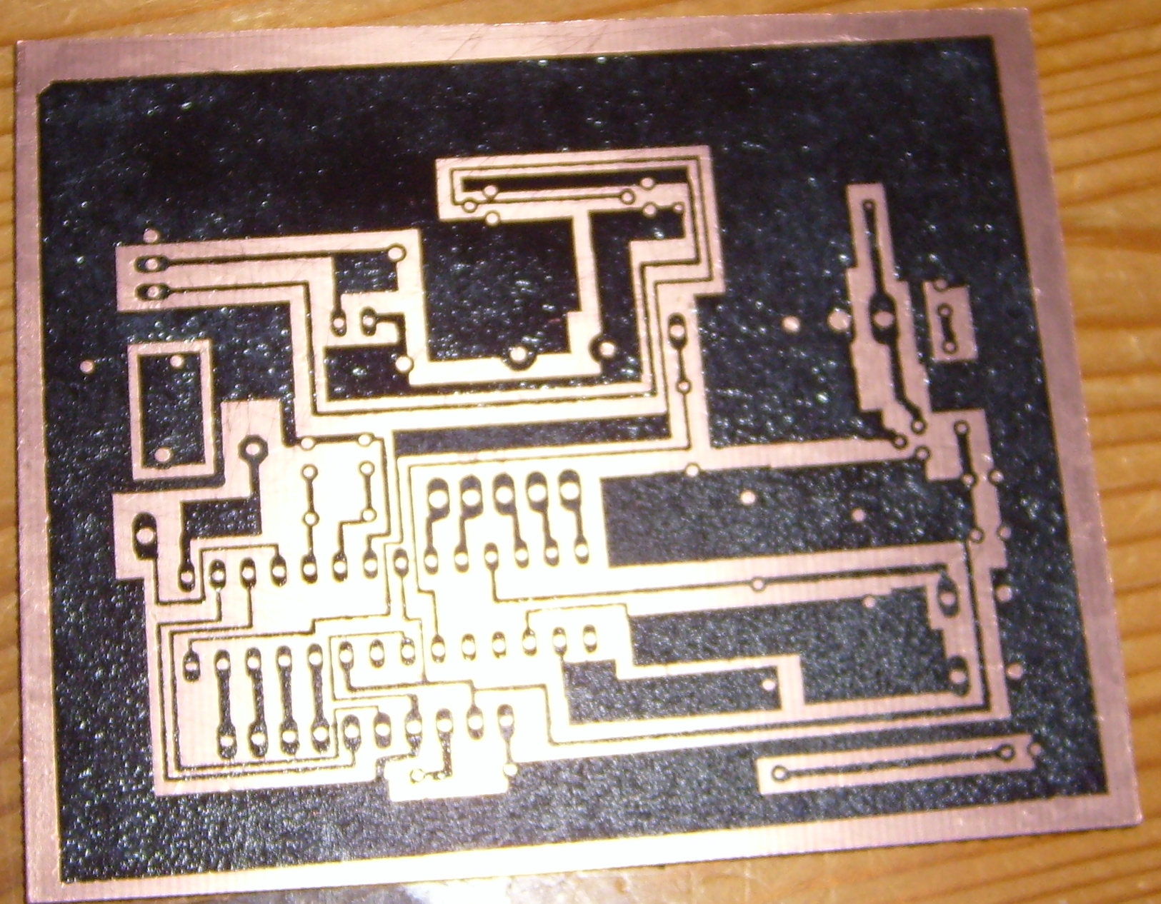

Das Layout habe ich mit einem HP LaserJet 4 mit maximalem Tonerauftrag
auf Reichelt-Papier gedruckt.
Dann bei 207°C und ca. 20cm/min Vorschub mal in das Gerät gesteckt.
Ergebnis: Nicht extrem schlecht, aber auch nicht gut:
Der Toner auf der Platine hatte feine Poren und haftete auch nicht so
sehr gut. Manche Leiterbahnen sind aber auch etwas verlaufen.
Das heißt wohl, dass es zu heiß war und die Durchlaufgeschwindigkeit zu
hoch war.
Also nochmal mit Pinselreiniger abgewischt, Layout nochmal gedruckt und
machmal versucht, diesmal bei 180°C und ca. 8cm/min.
Diesmal gab es keine Poren, die Leiterbahnen sind aber wieder leicht
verlaufen. Anscheinend ist das einfach zu viel Toner.
An einer Stelle berührt ein Lötauge eine benachbarte Leiterbahn.
Das kratze ich dann aber einfach per Messer weg, deshalb mache ist nicht
alles nochmal. Ansonsten ist die Platine nämlich ok.
Und diese Methode ist durchaus brauchbar.

Was haltet ihr denn von dieser Methode?
Angehängt habe ich ein Foto von der Fixiereinheit und ein höher
aufgelöstes Foto von der Platine.
Schaltplan kann ich falls gewümscht noch reinstellen.

Das Platinenfoto ist sehr unscharf. Versuche es mal einzuscannen.
Von daher könnte das 'Verlaufen' auch ein Breitdrücken des Toners sein.
Weil der durch die tendenziell zu dicke Platine gegenüber Papier zu
stark gepreßt wird.
Du wirst ein optimales Verhältnis zwischen Temperatur und
Durchlaufgeschwindigkeit finden müssen.

OP Persönliche Seite #1569852
So, hier wie versprochen noch ein Scan von der Platine.
Sie ist hier schon geätzt und der Toner ist entfernt, da sieht man die
Ungleichmäßigkeit der Leiterbahnen noch besser.
Manche Bahnen haben sogar ziemliche Risse. Anscheinend ist die
Andruckkraft der Walze deutlich zu hoch, so dass der Toner richtig
plattgewalzt wird.
Das muss ich dann wohl nochmal ein wenig umbauen.
Ehe jemand fragt: Ja, diese Platine ist falsch herum.
Ich verwende die jetzt aber trotzdem, die Bauteile werden eben von der
Lötseite ger eingebaut (ja, so halb SMT...). Ist zwar irgendwie Pfusch,
das ist mir jetzt aber egal, Hauptsache es funktioniert...
