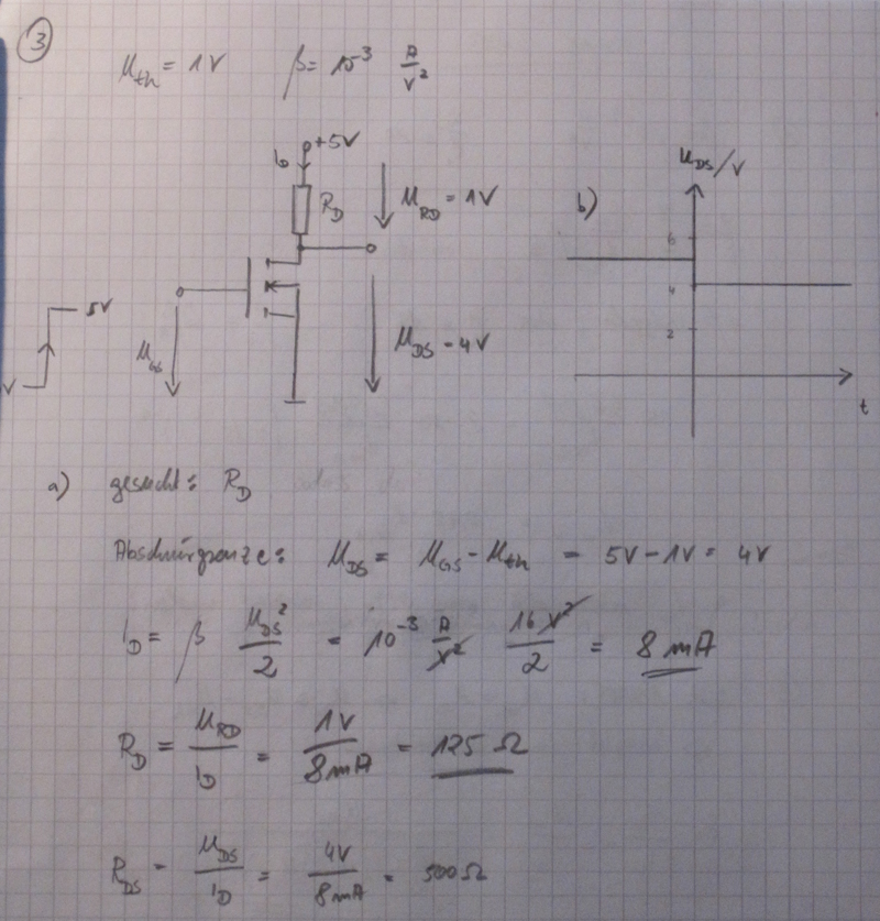

Hallo! Ich sitze grad an einer Aufgabe, bin mir aber unsicher, ob das,
was ich eben gerechnet habe richtig sein kann. Im Prinzip habe ich nur
einen N-Kanal MOSFET mit einem Drainwiderstand und der Betriebsspannung
5V.
Das Gate wird mit einer Impulsflanke (0 V -> 5 V) angesteuert. Nun
sollte ich RD so bestimmen, dass der Impuls den MOSFET genau an die
Abschnürgrenze treibt.
An der Abschnürgrenze gilt ja:
Dann habe ich den Strom ID berechnet und mit dessen Hilfe den gesuchten
Widerstand und auch den Kanalwiderstand des Transistors. Dann habe ich
die Impulsantwort gezeichnet und gesehen, dass das irgendwie nicht
angehen kann... Das soll ja ein Inverter sein. Hier würde das
Ausgangssignal nur von 5 auf 4 V abgeschwächt werden... das kann nicht
sein oder ?
Ich vermute, dass der Fehler darin besteht, dass ich den Strom nicht
einfach so ausrechnen darf. Der kann doch nicht nur von UDS (UGS - Uth)
abhängig sein, oder ? Auch der Kanalwiderstand ist mit 500 Ohm wohl
etwas falsh ;-)
Hat jemand eine Idee was ich genau falsch gemacht habe ?
Vielen Dank für Eure Hilfe!!
Wozu? Ein digitaler Inverter wird (fast) immer in Sättigung betrieben,
nicht im Linearbetrieb.
Richtig. Ziel ist, dass nahezu diegesammte Betriebsspannung an RD
abfällt. Mal Sicherheitsfaktor von 2 und mehr.
MFG
Falk
Das stimmt natürlich, doch meine Aufgabe lautete eben "RD bestimmen0,
dass der Impuls den MOSFET genau an die Abschnürgrenze treibt."
Habe ich für den Fall denn richtig gerechnet ?
