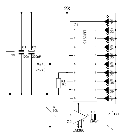

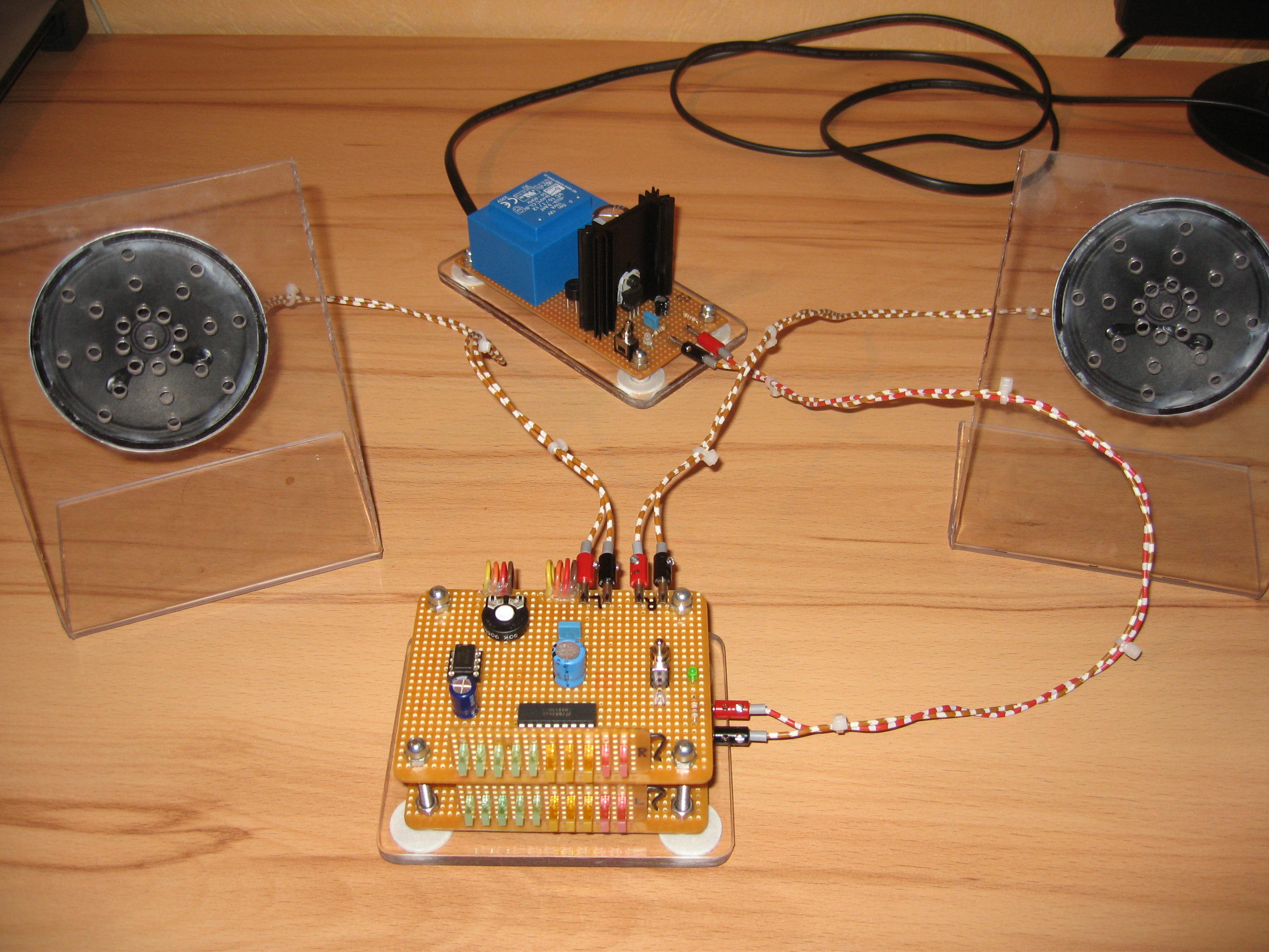

ich habe mir vor kurzem ein kleines Mini -Hifi-Center zusammengebaut
also mit LED-VU-Meter und einem 1Watt Verstärker um zum Beispiel eienen
mp3 Player anschließen zu können .Diese Schaltung hab ich insgesamt 2
mal aufgebaut für stereo Betrieb. Jetzt hab ich aber noch drei kleine
Fragen dazu.
1. Ich Betreibe die Schaltung mit einem selbsgebauten Netzgerät , das
Poblem ist aber dass der Festspannungsregler sehr sehr heiß wird .
Regler ist ein 7809 1A . Jetzt wollte ich fragen ob es was bringt wenn
ich den 1A Regler durch einen 2A Regler tausche damit das ganze nicht so
heiß wird ??
2. Ich will in mein kleines Hifi -Center noch eine Betriebs LED einbauen
,also eine LED die leuchtet wenn die Schaltung eingeschaltet wird. Ich
hab dabei an eine 3mm LED gedacht . Ich hab die LED mal mit 470ohm an
eine 9V Batterie gehalten aber die LED kommt mir etwas zu hell vor und
wird auch sehr heiß also gehe ich mal davon aus dass ich nen anderen
Widerstand brauche ,weiß zufällig einer von euch was ich für einen
brauche bei 9V.
Und kann ich die LED einfach parralel in die Schaltung zwischen GND und
+9V eibauen ohne dass etwas kaputt geht ??
3. Mein LED-VU-Meter funktioniert eigentlich fast perfekt , nur dass ich
mit der Anzeige nie in den roten Bereich komme .Ich hab schon
herausgefunden dass es an der Stärke des Eingangssignales liegt .Gibt es
eine möglichkeit die Schaltung so zu verändern damit sie etwas
empfindlicher wird ??
Wär echt super wenn ihr mir weiterhelfen könntet.
mfg Benny
von Henk (Gast)
1. NEIN wird genau so heiss.
2. als AnzeigeLED würd ich einen Strom um 10mA vorschlagen. Sag uns mehr
Daten über die LED und man könnte diese Kindergarten- Rechnung für dich
ausführen.

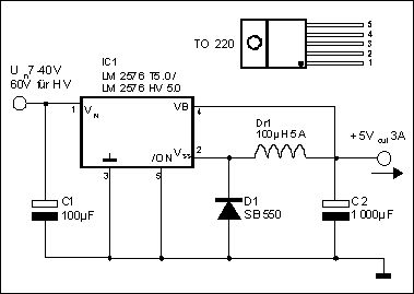

von Rolle (Gast)
Hmmmm,
wie wäre es mit einem LM2576 (Schaltregler)? So teuer ist der auch nicht
und das mehr ausgegebene Geld kann man am Kühlblech wieder einsparen.
Schaltplan ist im Datenblatt. Das Ding ist sehr unkritisch meiner
Erfahrung nach.
Rolle
von Benny (Gast)
1. nein der Regler wird schon nach 2-3 Minuten so heiß dass ich mir die
Finger dran verbrenne. Ich glaub die Schaltung zieht einfach zu viel.

von Benny (Gast)
Für meine Betriebs LED nehm ich jetzt einen Widerstand mit 3,9Kohm.
Und ich will mir jetzt ein Netzgerät speziell für diese Schaltung bauen
.Hat dazu vielleicht jemanden einen Schaltplan mit dem LM2576 um auf 9V
zu kommen ??
Ich kenne nämlich diesen Regler überhaupt nicht und hab noch nie etwas
mit ihm gebaut.Und was sind die Vorteile von ihm , wird der nicht mehr
so heiß ??

von Christian H. (netzwanze) Benutzerseite
> zu kommen ??
Such Dir das Datenblatt dazu raus und rechne die dort enthaltenen
Formeln durch. Du brauchst aber zwingend eine Speicherdrossel, keine
Entstördrossel.
> Und was sind die Vorteile von ihm , wird der nicht mehr so heiß ??
Es ist ein Schaltregler und der wird nicht mehr heiß. Die Drossel pfeift
unter Umständen aber.

von Benny (Gast)
Hab im Internet einen Schaltplan gefunden kann ich den verwenden?? Aber
wie gesagt ich kenne mich mit der rechnerei und den Formeln in der
Elektronik überhaupt nicht aus ,wär echt nett von euch wenn mir nochmal
jemand  helfen könnte . Das aufbauen der Schaltung ist aber überhaupt
keine Problem

Warum nimmst du nicht einfach einen 7812 der LM3915 kann bis 25V und der
LM386 je nach Typ max. 12 oder 18V ab, so hast du nicht soviel
Verlustleistung über den Stabilisator. Ansonsten kannst du auch den
Verstärker an den 9V lassen und der Ledanzeige eine eigene
Stabilisierung spendieren. (zB. 7815 wenn deine Eingangsspannung nicht
in die Knie gehen sollte) oder einen LM317, den kannst du belibig
einstellen.

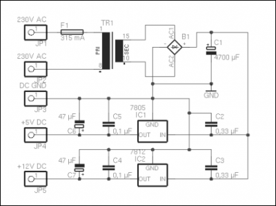

von Benny (Gast)
Was meint ihr zu diesem Trafo für mein Netzgerät iste der OK ??
Und reichen die 12V für einen 7809 ??
von Henning D. (henk_tm)
Was ist denn deine Frage??

von Mike J. (Gast)
@ Benny
Mach es dir etwas einfacher, gehe mal auf
http://www.datasheetcatalog.net/
und gib den Suchbegriff ein
7809
da findest du dann viel Datenblätter.
Das sieht passend aus: "Standard 78 series/ 3-pin regulator"
Da klickst du hoch und öffnest es.
Da man immer mit Spannungsreglern zu tun hat kann man sich die Datei mal
abspeichern.
Wenn du da etwas liest von "Minimum I/O voltage differential" bedeutet
das dass du zu deinen 9.0V die am Ausgang zur Verfügung stehen sollen
cirka 2.0 Volt dazurechnen musst um ganz sicher (unter allen
Bedingungen) deine 9V am Ausgang bekommst wenn du 9+2=11V am Eingang
rein schickst.
Zu dem Datenblatt von deinem Chip:
http://www.national.com/ds/LM/LM3915.pdf
Geh mal auf Seite 2
Da steht ganz unten: "I_LED = 12.5V/R1  +  Vref/2.2K"
Da du Vref an Masse geklemmt hast (ist jedenfalls so auf deinem Bild)
ist R2 = 0.
Das bedeutet: I_LED = 12.5V/R1 + 0
Da dein R1 = 1K Ohm ist schickst du 12.5mA über deine LEDs.
Wenn du aus den 1k eine 2k Ohm Widerstand machst leuchten die LEDs
vielleicht immer noch sehr hell und du brauchst nur die Hälfte des
Stroms.
... schau einfach erst mal in die Datenblätter und wenn du dazu fragen
hast frag wieder im Forum.

von Rene B. (themason) Benutzerseite
@benny
Was auch noch eine Möglichkeit ist um die Verlustwärme zu minimieren (es
ist eig. keine Minimierung sondern eine Aufteilung) :
Regel von den 18V auf 15V, von 15V auf 12V und von 12V auf 9V. Du
brauchst zwar mehr Spannungsregler, aber dafür werden die einzelnen
Regler nicht mehr so heiß. Ich hab das so gemacht um von einem normalen
Steckernetzteil (12V) auf 5V zu kommen, weil ich keinen Platz mehr für
den Kühlkörper gehabt habe. Bin von 12V auf 9V und von 9V auf 5V
gegangen. Die Dinger werden zwar dennoch heiß bzw warm, aber nicht mehr
so extrem.
Ansonsten ist die Schaltreglerlösung sicherlich das Beste. Vor allem das
kühlste :-)
Zum Thema LED :
Es gibt hier in der Artikelsammlung einen Artikel zum Thema
Vorwiderstand und LED. Lies dir den mal genauer durch. Dann wirst du
feststellen das die ganze "rechnerei" aus lediglich einer einfachen
Formel besteht um den optimalen Vorwiderstand zu berechnen :-)

Ich benutze ganz einfach diesen Schaltplan .Genau so hab ich schon das
andere Netzgerät gebaut. Nur dass ich es jetzt nur mit einem
Spannungsregler baue und einem größeren Kühlkörper.
wenn ich bei Conrad die Speicherdrossel und den Schaltregler gefunden
hätte , hätte ich das ding ganz anders gebaut .

von Walter H. (wahivie)
@Benny
Du könntest aber trotz allem dazuschreiben woher Du die Schaltung (inkl.
der Grafik) hast. Finde ich nicht gut, einfach fremdes Eigentum zu
verwenden und keine Quellenangabe zu machen.
von Benny (Gast)
Diesen Schaltplan hab ich selber gezeichnet in "Target Layout Discovery"
Das Netzgerät hab ich jetzt fertig , funktioniert perfekt und der
Spannungsregler wird auch nach mehreren Minuten Betrieb nicht warm.
Ich meinte Deinen ersten Beitrag, das "kleine HiFi-Center" ist nicht von
Dir.
von Benny (Gast)
Wenn du´s genau wissen willst hier ist der Link:
[[http://www.dieelektronikerseite.de/index.htm]]
von Benny (Gast)
Hab jetzt einfach mal meine fertigen Schaltungen fotografiert:
