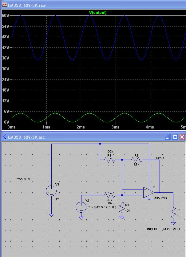

mit der beigefuegten Schaltung lade ich meinen 48 V Fahrrad Akku.
Bislang habe ich den Strom auf einem Multimeter abgelesen und erst heute
die Ergaenzung mit dem LM358 gebaut. Damit wird der Ladestrom
mundgerecht fuer den ADC des ATMega aufbereitet: 1,6 Amp ergeben 5 V.
(rechnerisch muessten 5 V bereits bei 0,9 Amp erreicht sein ... hm).
Die Spannung lese ich derzeit wie angezeigt ueber den Spannungswandler
ein. Das ist mir zu grob. Gern wuerde ich lediglich das interessante
Spannungsfenster von 36 ~ 60 V auf ADC-geeignete Werte abbilden. Habe
nun den ganzen Tag ueber Beitraege zu OPAmps gelesen. Der
Differenzverstaerker ist wohl einschlaegig - aber ich sehe den immer mit
zwei Eingaengen. Kann jmd helfen, den Knoten im Kopf zu loesen ... ich
habe doch nur eine Spannung ?!? Oder wie kann ich beim
nicht-invertierten Verstaerker die Spannung am -in so anheben, dass
Spannungen unter 36 V keine U_a erzeugen ?

Wenn Dir die Temperaturdrift nicht zu sehr stört, kannst Du vor den
Spannungsregler Zenerdioden legen, an denen 36V konstant abfällt: 2 x
ZD18, 3 x ZD12, oder am besten 5 x ZD6V8. Letztere haben von Hause aus
einen kleinen TK.

Lothar Miller schrieb:
> Oder so wie im Anhang. Die 12V für die Offsetspannung sollten allerdings
> dann schon auch 12V sein und nicht 11 oder 13...
Haumichblau, Lothar, Sven ... möchte mich bei Euch bedanken für die
Mühewaltung. Will schauen, dass ich heute abend die Teile kriege und
zusammenbasteln kann. Werde berichten. Lothar, die 12 V kann ich wohl
stabilisieren. Habe einen DC-DC-Wandler drin, der den uProzessor
versorgt und auch einen 12 V Ausgang hat. Darf ich fragen, mit welcher
Software Du die Simulation gemacht hast ?

Thomas Scherer schrieb:
> Lothar, die 12 V kann ich wohl stabilisieren. Habe einen DC-DC-Wandler
> drin, der den uProzessor versorgt und auch einen 12 V Ausgang hat.
Das wird wohl nicht reichen. Der Fehler eines solchen Wandler ist mit
ein paar Prozent viel zu hoch. Dazukommt, dass der Fehler verdreifacht
wird (36V/12V = 3). Auch der Offset des LM358 und die Toleranzen der
Widerstände kommen noch dazu.

OP
Bertram S. schrieb:
> LTSpice -> is kostenfrei runterzuladen!

>... und lese gerade das Tutorial von
Oberscharf ! Ich kann nur Jedem raten, mal 20 Jahr auszusetzen. (Witzle)
Habe eben die OPAmp-Schaltung wie in meinem Lader in Spice simuliert und
sehe, dass der dauernd in die Saettigung gebracht wurde. Also die
Widerstaende anpassen und alles wird gut.
