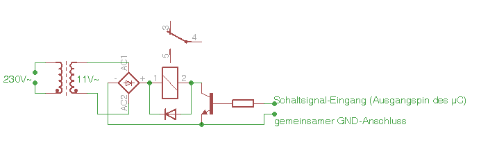

Hallo!
Ich möchte mit einem ATmega ein Relais steuern, das ca. 12V braucht.
Würde das mit der angehängten Schaltung gehen oder habe ich mal wieder
irgendwelche Potentialunterschiede übersehen, die den ATmega beschädigen
könnten?
Man sollte wahrscheinlich auch einen Kondensator parallel zum Ausgang
des Gleichrichters schalten, um die Spannung zu glätten. Was für eine
Kapazität braucht man da?
Prinzipel schon.
Aber :
- Wenn Dein Relais schon in der Klasse der Schütze angesiedelt ist.
- Dein Transistor so ein 50mA Bc irgendwas ist
- der Arbeitspunkt ganz blöd gewählt ist (Rb)
- und Deine Freilaufdiode auch nur soviel aushält.
Dann nicht.
Was für ein Transistor, was für ein Relais und Basiswiderstand hast Du
ziemlich viel Aufwand finde ich für ein Relais. Wenn das Relais nur
geringe Ströme schalten soll würde ich ein DSP1-L-3V oder DSP1-L-5V
nehmen und es einfach zwischen 2 evtl 4 (2 parallele) Ausgänge des
Atmegas hängen. Das ist ein bistabiles Relais und schaltet bis zu 5 A
bei 230 VAC.
Brauchst dann keine Extra Spannung....

Gut, jetzt muss ich nur noch wissen, wie ich den Vorwiderstand für den
Transistor dimensionieren muss.
Wie das prizipiell geht, weiß ich, aber:
Das Relais zieht bei 7,5V 24mA (ich habe mich gegen den externen
11V-Trafo und für das 7,5V/9V-Schaltnetzteil entschieden, das schon den
µC versorgt). Wieviel Strom sollte dann der Transistor (BC337-25)
durchlassen?
Und von welchem Verstäkungsfaktor sollte ich ausgehen?
OP
Ich habe schon gelesen, dass im Wiki 470 Ohm empfohlen werden.
Das war aber eher als Grundsatzfrage gedacht:
Von welchem Verstäkungsfaktor soll man ausgehen und wie weit sollte der
Strom, den der Transistor durchlässt, über dem liegen, den die Last
braucht?

Oder Du versuchst es ganz genau über die Graphen im Datenblatt zu
ermitteln.
Viel Spaß :)
Ich denke Du willst den Transistor mit gesättigtem Ib betreiben...
Dein eines super toll angepasstes Ib wird dem Transistor aber schnell
egal wenn sich z.b. die Temperatur oder irgendwelche
Spannungsverhältniss ändern...

Ich denke hier herrscht ein Misverständnis.
Die Last bestimmt den Strom.
Wenn die Last 200mA zieht, dann laufen auch durch den Transistor nur
200mA. Wenn du den Transistor so einstellst, dass du theoretisch auf 2A
kommst, dann laufen trotzdem immer noch 200mA. Der Transistor könnte 2A
bewältigen, braucht aber nur 200mA
Stell dir einen Wasserhahn vor. Der kann beispielsweise so aufgedreht
werden, dass er theoretisch deine Badewanne in 5 Sekunden befüllen kann.
Wenn das Wasserwerk (und die Leitung dazwischen) aber diese Wassermenge
gar nicht liefern kann, ist es völlig egal, ob du den Querschnitt des
Wasserhahns um 10% kleiner oder größer wählst. Es hat auf die Füllzeit
einfach keine Auswirkungen mehr, weil er nicht mehr der bestimmende
Faktor ist.
Dein Relais benötigt vielleicht nicht 200mA sondern 190 oder 210.
Die Verstärkung deines Transistors sorgt für einen maximal bewältigbaren
Strom von 2.1A oder 1.8A (zb bei wechselnden Temperaturen). Aber das
spielt keine Rolle, denn wenn dein Transi nur 1.8A könnte und 210mA
muss, bist du immer noch weit von einem Problem entfernt.
> Allerdings sind da für den Verstärkungsfaktor auch nur ziemlich große
> Bereiche angegeben (20-50 bei Kleinsignaltransistoren und die Werte aus
> dem Datenblatt soll man auch durch "2 bis 10" teilen).
Genaueres weiß immer nur das Datenblatt. Aber auch dort wirst du keinen
einzelnen Wert finden, weil es immer Fertigungstoleranzen gibt. Nimm
einfach immer das für dich Schlechteste an (und das ist eine kleine
Verstärkung), dazu nach einen von dir geählten Sicherheitsfaktor und
rechne damit.
