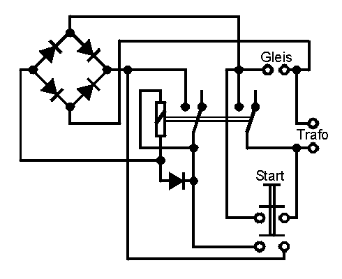

Ich möchte einen Trenner für meine Modellbahn bauen.
Das soll so funktionieren:
1)Über Gleichrichter der zwischen die Schienen geschaltet wird (16-25V),
und an einen Optokoppler angeschlossen wird, möchte ich bei Kurzschluss
den entsprechenden Teil abschalten. Das ganze ist Digital Motorola/DCC,
also Wechselstrom. Kann ich einfach einen entsprechend großen Triac (wie
ich es verschalten muss ist mir klar!!) nehmen oder wird mir dadurch das
Signal zusehr verfälscht? (Wegen der minimalen Spannung zum zünden)
2)Gibt es eine Möglichkeit, dass er auch sofort zündet?
Vielen Dank für eure Antworten
Freddy

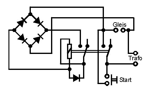

Wenn ich das richtig verstehe, ist die Spannung auf den Gleisen in
gewissen Grenzen immer gleich und die Fahrtregelung passiert über
digitale Steuersignale.
Alles was du ausser dem Gleichrichter noch brauchst, ist ein Relais mit
zwei getrennten Umschaltkontakten und ein Taster, sicherheitshalber auch
noch eine Freilaufdiode über der Relaisspule. Die Spulenspannung des
Relais sollte ungefähr der gleichgerichteten Gleisspannung entsprechen.
Das Relais schaltest du über einen der Umschaltkontakte als
selbsthaltendes Relais, das bei Betriebsbeginn durch Drücken des Tasters
anzieht. Über den freien Umschaltkontakt wird deine Betriebsspannung auf
die Gleise geschaltet.
Wenn es einen Kurzschluss gibt, bricht auch die Spannung an der
Relaisspule zusammen, das Relais fällt ab und trennt das Gleis vom
Trafo.
Gast #1569802
>Das sieht gar nicht so aus...
Du hast völlig recht. Die Schaltung war Blödsinn. Man braucht entweder
einen zweipoligen Taster wie im Anhang oder man nimmt ein Relais das
einen Knubbel für Handbetätigung eingebaut hat und erspart sich den
Taster.
