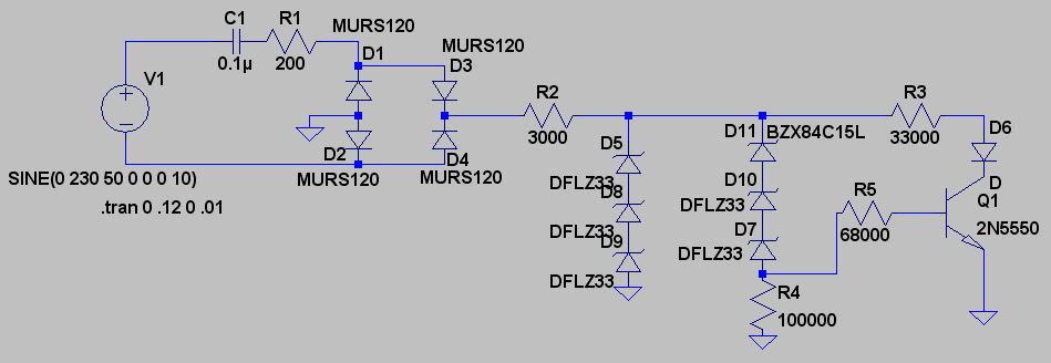

Hallo Leute,
 ich suche nach einer Möglichkeit die Netzspannung und die Netzfrequenz
zu detektieren.
Ich habe einen Trafo, der zwei 115V Wicklungen hat (sozusagen
umschaltbar), also kann ich, zumindest die Spannung nicht sekundär
detektieren. Ein zweiter Trafo nur dafür scheidet aus.
Die Frequenz ist das kleinere Problem, da tut's ja zur not ein
Optokoppler und ich messe die "Blinkfrequenz".
Ich dachte jetzt an ein Kondensatornetzteil mit nachgeschaltetem
Optokoppler bei dem ich die "Einschaltschwelle" auf z.B. 80V lege und
dann das Tastverhältnis von An zu Aus auswerte.
Ich komme nur auf keine vernüftige und einfache Schaltung um den Opto
erst bei 80V angehen zu lassen. Ein Komparator möchte ich vermeiden.
Anforderung: Auskopplung über Optokoppler, sichere Unterscheidbarkeit
von 100/110V und 220/230V. Die Frequenzmessung fällt ja fast automatisch
mit ab.
Im Moment hab ich die angehängte Schaltung simuliert. Die vielen
Z-Dioden muss man sich durch eine mit kombinierter Spannung gedanklich
ersetzen (LTSpice hat nichts >33V).
Das geht so auch, nur find ich das nicht sonderlich elegant und es geht
auch relativ viel Strom ungenutzt "verloren".
D6 ist hier der Optokoppler.
Hat jemand vielleicht noch ne genial einfache Alternatividee?
Fabian
zum erkennen von >110v :
zb
passenden varistor (150v typ ?) -widerstd. - optokoppler- diode
opto out zeigt dir, potiential getrennt, wenn spg > xx volt anliegt
Mir fallen spontan zwei Dinge ein:
1. Anhand der Frequenz kann man ja in der Regel auf die Spannung
schließen. Zumindest für die üblichen Länder.
2. Ich würde einfach den Vorwiderstand des Optokopplers so wählen, dass
die Diode erst bei einer bestimmten Spannung den nötigen Strom erhält.
OP
Das geht so leider nicht:
zu 1) da es so ziemlich sämtliche Kombinationen aus 50Hz und 60Hz mit
100V, 110V, 120V, 220V, 230V und 240V gibt ist das nicht realistisch.
zu 2) da kommt einem die Realität in die Quere: es gibt Dioden, die
leuchten bei einigen µA schon ausreichend um den Opto zum leiten zu
bewegen, andere dagegen brauchen mA. Da ist die Streuung zu gross.
Ausserdem muss ich bei 100V genauso ein Signal haben wie bei 220V, d.h.
dass müsste auch noch mit 100% unterschiedlichen Strömen gehen.
Ich will ja in jedem Fall ein Signal haben um die Frequenz messen zu
können, aber zusätzlich (z.B. aus dem Tastverhältnis) die Information
welche Spannung am Eingang ist.
Fabian

Die Unterscheidung zweier Spannungsbereiche vom Verhältnis 1:2 kann
nicht wirklich ein Problem sein, das ausführlich diskutiert werden muß,
oder?
Gleichrichten, teilen, auf einen Komparator geben ist nicht wirklich
schwierig meiner Vorstellung nach.
Ach so, Du willst keinen Komparator.
Nun, dann nenn das Teil Vergleicher. Ohne wird es wohl nicht gehen,
selbst wenn der "Vergleich" im Bauteil selbst, durch eine interne
Schwelle geschieht.
