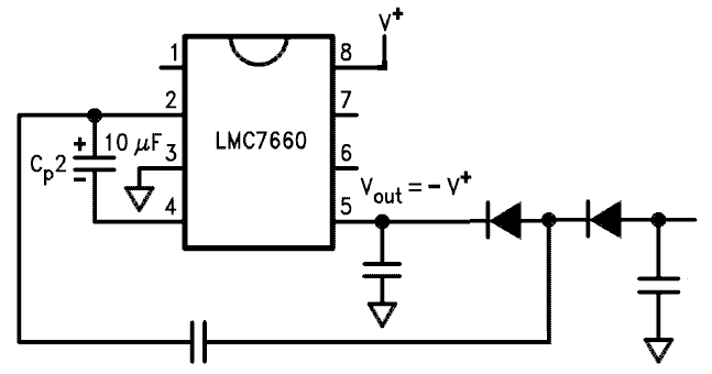

Ich hab eine Drehzahl Messeinrichtung zu bauen und verwende für die
Anzeige der Messwerte + zusätzlicher Daten ein Display von Pollin.
http://www.pollin.de/shop/dt/MjI0OTc4OTk-/Bauelemente/Aktiv/Displays/Grafik_LCD_SOLOMON_LM6270SYL.html
Nun hat dieses Display eine Kontrastregelung die mit max. -10V laut
Datenblatt. funktioniert. Laut meinen Experimenten liegt die optimale
Kontrastspannung bei ca. -7,3V. Eigentlich wollte ich die
Kontrastregelung mit einem ICL 7660 aufbauen, da dies eine sehr einfache
und auch platzsparende Lösung ist. Nur hab ich im Datenblatt von diesem
IC nur ein Beispiel für eine Spannungsverdoppelungsschaltung für
positive Spannungen gesehen. Theoretisch müsste das ja auch mit
negativer Spannung funktionieren oder ?. Das Problem ist, dass ich das
Layout jetzt nicht mehr groß ändern kann, (z.B. 2 ICL7660 in Serie
schalten oder anderes), somit möchte ich Fragen ob man mit einem IC aus
5V -10V erzeugen kann. Die Strombelastbarkeit ist unter 1mA, also sollte
nicht so ins Gewicht fallen.
