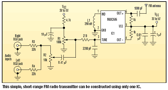

ok - d.h. selberbaun würdet ihr nicht empfehlen. ich hab jedoch eine
simple schaltung gefunden - mit dem MAX2607 (ähnliche schaltung im
anhang). oder ist das zu ungenau?
Probieren kannst du's natürlich allemal, aber ich denke nicht, dass
du den Stabilitätsanforderungen für dein Signal mit einem frei
schwingenden VCO allein gerecht wirst.  Ohne eine PLL wird da
nicht viel gehen, alternativ ein DDS.

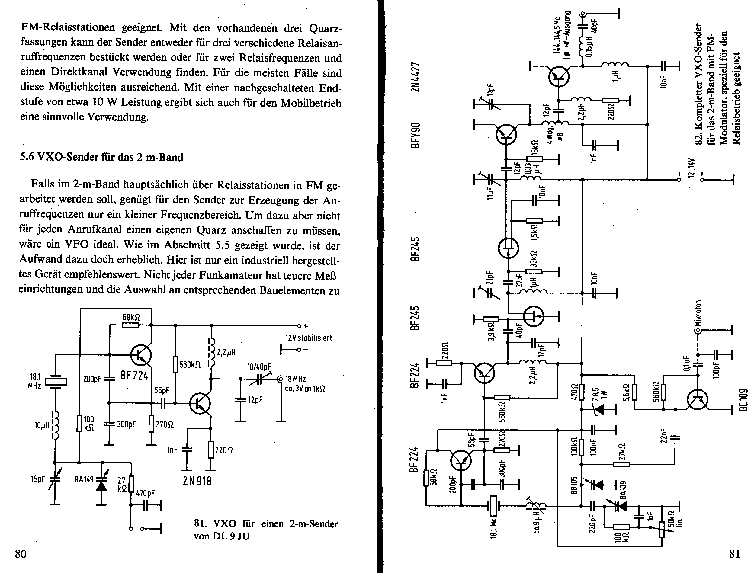

Ich dachte an sowas, aus dem Buch von Sepp Reithofer
"Transistor-Amateurfunkgeräte für das 2m-Band" ISBN 3-7723-1094-X von
1975. In der Beschreibung steht, dass er um 600 kHz ziehbar ist,
allerdings nach unten. Außerdem wird hier dreimal verdoppelt, also
verachtfacht.
Man weiß aber seltenst wo der tolle Quarz herkommt und damit welche
Daten er hat. Zum Ziehen findet man im Datenblatt durchweg nichts, denn
das will der Hersteller dann als ziehbares Quarz verkaufen...
Also probieren und für Bastlerzwecke reichts dann. Für Serie allerdings
unmögliches Vorgehen.
Der Trick eine Spule in Reihe zu schalten, wird im Artikel ja bereits
erwähnt.
Ich habe sowas nur einmal ausprobiert, und da waren es 5KHz bei einem
13MHz Quarz. Grundwelle und große Bauform. Ab 3KHz wurde der Oszillator
aber schon kräftig schwammig.
Mechanisch kleine Quarze und Oberwellenquarze sind tendenziell
schlechter zu bewerten.

Mit einem Keramikresonator bekommt man einen ca. 10x größeren
Ziehbereich. Eventuell reicht die Güte für FM gerade so aus. Probiers
und berichte.
