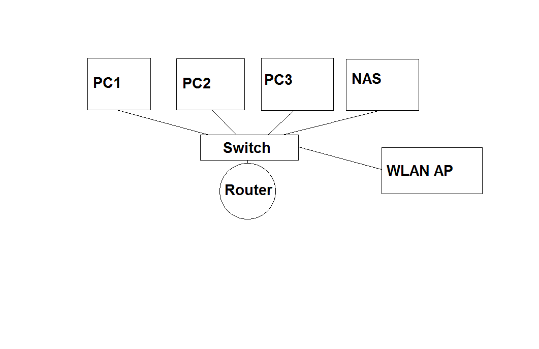

Wir haben hier zuhause ein Netzwerk, alle Computer sind mit Gigabit-Lan
adaptern ausgerüstet, die ja eine Theoretische
Übertragungsgeschwindigkeit von 125MB/s bieten (auch wenn das wegen
limitierender Faktoren wie zum Beispiel Festplattengeschwindigkeit etc
nie erreicht wird, ist mir schon klar;))
auf allen Rechnern ist WIN 7 Pro installiert
alle diese PC's hängen zusammen an nem Gigabit-Switch welcher an nem
Gigabit-Router hängt welcher natürlich das internet bereit stellt.
DIe netzwerkarchitektur seht ihr im Anhang
Auf dem NAS ist das System Freenas installiet, die
Übertragungseinstellungen sind auf automatisch eingestellt, am Freenas
wie auch auf allen PC's
Doch wieso bleibt die Übertragungsrate bei 10MB/s liegen? Ich denke etwa

Der Switch ist ein linksys SD2008, der Router ein Draytek Vigor 2820n

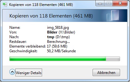

so, hab jetzt mal auf dem anderen PC ein freigegebenes Laufwerk
eingerichtet:
gestartet hat die Übetragungsrate bei 58 MB/s, jetzt ist sie auf 20MB/s
gesunken, was aber immer noch eine verdoppelung der Geschwindigkeit
darstellt...
Beim zurückkopieren auf meinen Computer hat sich die Übertragungsrate
bei 70MB/s eingependelt und sie stieg noch weiter, leider war der upload
dan zu ende;)^^
Ich denke, dass sich die gute Performance beim zurückkopieren durch die
6 GB Ram und das RAID 10 in meinem PC erklären lassen;))
heisst das jetzt das der Rechner welcher als NAS dient einfach zu
schlecht ist? Denke nicht das es das sein sollte, der hat auch 2GB RAM
und eine 3.06 GHZ CPU drinne!

von Dennis K. (dkeipp)
Ich hatte es in einem anderen Thema schonmal erwähnt, Ich habe auch
einen Fileserver der Mittlerweile so Läuft wie ich das möchte. Das hat
allerdings mehr als 2 Jahre gedauert. Ich habe ewigkeiten mit Openfiler
und freenas gespielt, folgendes hat mir nicht gefallen:
- Hardware ist doch recht eingeschränkt (gerade bei richtigen Raid
Controllern)
- Es ist zwar eine hübsche Webkonfiguration vorhanden, die finde ich
aber nicht unbedingt Benutzerfreundlich. Man kann sich aber dran
gewöhnen.
- Zusätzliche Software lässt sich nur schwer installieren.
Und nicht zulezt hatte ich auch die beschriebenen Performanceprobleme
bei Freenas. Ich habe auch zig mal die Hardware getauscht, wobei sich
nur minimal was geändert hatte.
Aktueller Stand ist ein intel SS4200-e [1] mit Debian und Webmin. Nur
aus diesem Grund habe ich mich richtig mit Linux befasst, vorher hatte
ich kaum irgendwelche vorkenntnisse. Dank Google hats aber geklappt :-)
Hab mal schnell ein par Bilder kopiert und ein Screenschot angehängt.
Bei großen Dateien sind bis zu 70MB/s drin wobei Up- oder Download
keinen Unterschied macht.
Dennis
1 - http://www.intel.com/design/servers/storage/ss4200/index.htm
