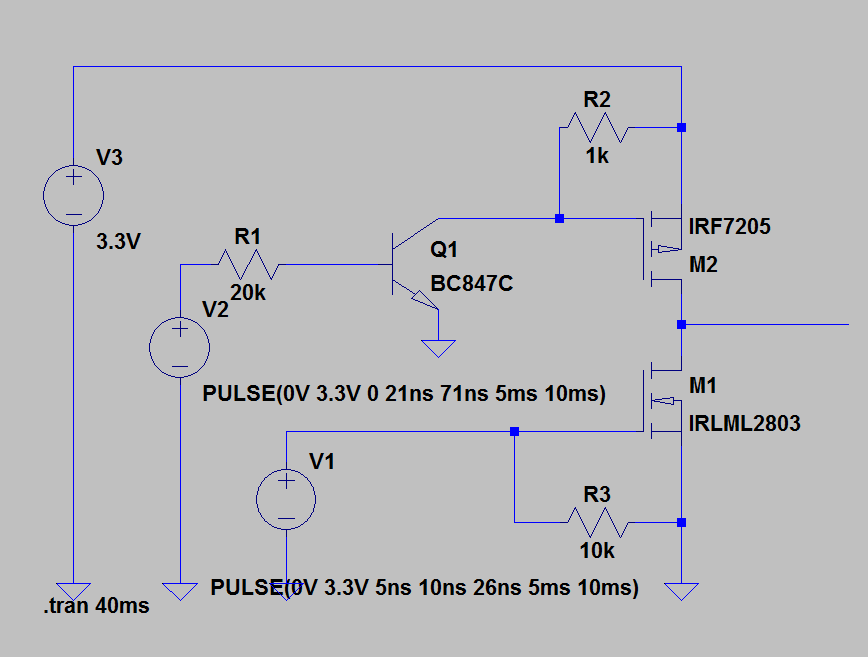

wir sitzen gerade etwas verzweifelt vor eine H-Brücke und kommen mit der
Dimensionierung nicht so klar.
Wir versuchen einen Elektromotor (Modellauto) in verschiedene Richtungen
laufen zu lassen.
Die angehängte Schaltung funktioniert auch, sofern wir die Eingangspins
(V1 und V2) direkt mit definierten Werten(Vdd oder GND) verbinden.
Sobald das Ganze aber mit unseren IO-Pins von einem AVR162 verbunden
wird, geht es nicht mehr.
Der Pin wird im Programm geöffnet geht aber real nur noch auf 0,6V hoch.
Der Motor dreht sich nicht.
Ich vermute das unser n-Kanal Transistor nicht mehr öffnet.
Könnt Ihr uns helfen?
Eine fertige H-Brücke fällt auf Grund von Zeitmangel leider aus.
Das Bild zeigt nur die eine Seite der H-Brücke.
Danke,
Erik

Ohne jetzt Experte zu sein:
Der PIN des uC geht nur noch auf 0,6V hoch? Im statischen oder im
getakteten Zustand ? Wenn statisch, dann verstehe ich es nicht, da
eigentlich die beiden Eingänge genügend hochohmig sein sollten.
Wenn jedoch genügend hochfrequent gepulst (PWM?), schaft der uC es
vielleicht nicht, die kapazitive Last des n-channel Mosfets zu treiben.
Auch wenn dieser mit 870pF eher eine kleine Kapazität hat, mag dies
einen uC Ausgang vielleicht schon überlasten.
Wenn dem so wäre, müsste noch ein Mosfettreiber davor, zumindest beim
unteren Mosfet. Die 20k beim oberen vor dem Transistor kommen mir etwas
viel vor.
Frage mich auch, ob die Schaltung bei den kleinen Spannungen schon
durchschaltet, aber Du sagst ja, dass es zumindest manuell funktioniert.
Letzter Hinweis nur am Rande: H-Brücke steht für Halb-Brücke (2
Transistoren). Da Du sagtest, die Zeichnung zeigt nur die eine Hälfte,
hast Du eine Vollbrücke (4 Transistoren).
Grüsse
Axel

Programm kann ich morgen gern mal posten. Aber ohne Verbindung ist der
Pin auf 3,3V. Also wie gewollt.
PWM läuft auf dem Pin nicht.

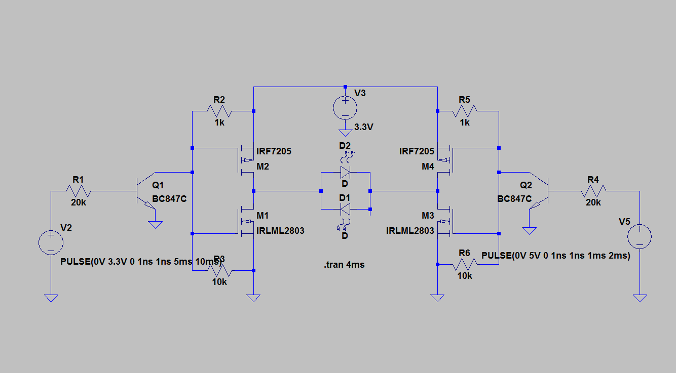

Wir haben jetzt noch ein bisschen rum überlegt und probiert.
Die Angehängte Schaltung funktioniert jetzt.
Aber der Pin geht immer noch nicht auf 3V hoch, sondern hängt irgendwo
bei 1,4V.
Normal und Gesund wirkt das nicht?
mfg

Pin nicht als Ausgang geschaltet? Dann wird beim High-Setzen nur der
Pull-up aktiviert, der bildet mit dem Basisvorwiderstand einen
Spannungsteiler, könnte so bei 1,4V rauskommen.

Oh man,
das war blöd. 3 man gucken drüber und keinem fällt auf das der Port
nicht richtig als Ausgang definiert ist.
Ich wollte die 4 MSB als Ausgang setzen und habe DDRD = 0x0F; gesetzt.
Also genau falsch rum.
Jetzt kommen die gewollten 3,3V am Ausgang.
Hätte die erste Brücken-Schaltung auch funktioniert? Muss der nMOS noch
mit einem Gate Widerstand versehen werden? Wir haben verschiedenste
Schaltungen gesehen bei denen von 50Ohm bis 6mega alles dabei war. Es
geht doch dabei nur um die Begrenzung des Stroms, der die Gatekapazität
lädt.
Laut simulation gibt es ohne Widerstand einen Peak von 70mA. Das sollte
der IO doch mit machen?
Kommt der Name H-Brücke nicht aus der Schaltung, die sieht ja aus wie
ein H.
Vollbrücke ist doch dann wenn alle 4 Achsen geschaltet werden und
Halbbrücke wenn nur 2 geschaltet werden?
Danke für eure Hilfe
