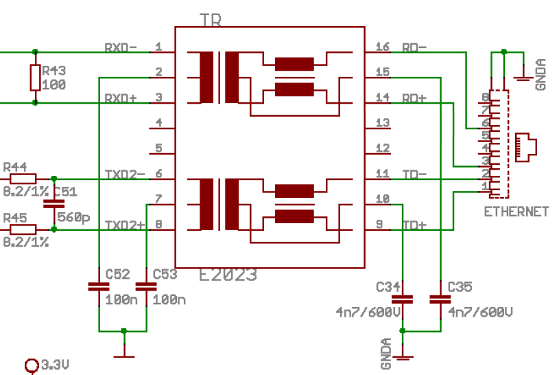

Und dann bin ich noch auf der Suche nach LAN-Buchsen auf Übertrager
gestoßen.
(Bild ist im Anhang).  Dazu habe ich gleich ein paar Fragen:
Was machen die Spulen? Die Linken trennen galvanisch. Klar.
Aber die Rechten?
Und warum ist zwischen RXD- und RXD+ ein 100-Ohm-R?
Die Kombination R44, R45 und C51 sieht so aus als wäre es eine
Anpassungsschaltung. Stimmt das?
C52/53 sind Stützkondensatoren. Aber in Kombination mit den Spulen der
Übertrager bekomm ich da doch einen Schwingkreis...
Und "last but not least"
Warum ist die Bemessungsspannung der C34 und C35 600V ?
Das waren jetzt einige Fragen. Ich habe mir schon Gedanken gemacht. Bin
mir aber nicht ganz so sicher.
Meiner Meinung sind die rechten Übertrager zur Symetrierung. Wie das
aber funktioniert wüsst ich auch gerne.
Vielen Dank für die hoffentlich hilfreichen Antworten
Schönen Tag noch :-)
Martin

Hallo
Das mit der Symmetrierung habe ich glaube mittlerweile gefressen.
Wäre nett wenn jemand meine "Idee" bestätigen würde.
Das RD- -Signal fällt mit einer Flankensteilheit von 3V/ns (fiktiver
Wert).
Das RD+ - Signal steigt mit einem zeitlichen Versatz von 0,5ns mit einer
Flankensteilheit von 2.8V/ns.
Nun wird durch den Übertrager zum Zeitpunkt t=0 von der RD- -Seite eine
Spannung auf der RD+ -Seite induziert.
Wenn nun das RD- -Signal früher wieder steigt und das RD+ - Signal noch
high ist wird das auf der RD- -Seite nun eine Spannung induziert.
Somit verlängert sich vielleicht der Impuls aber beide Leitungen sind
genau synchron.
Kann das so stimmen?
VG
Martin
