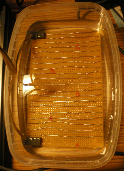

Weis jemand wo ich so einen (ich benötige 8) Widerstand herbekomme? Last sollte mind 250W Nenn sein, besser 500W da habe ich genug Spielraum... (Leistungstest bei Endstufen)

hol dir bei pollin widerstandsdraht, wickel den auf eine platine und ab damit ins wasserbad.

http://www.pollin.de/shop/dt/MzE3ODM0OTk-/Haustechnik/Kabel/Draehte/Widerstandsdraht.html daran gingen schon über 600W flöten...

> Weis jemand wo ich so einen (ich benötige 8) Widerstand herbekomme? Hast du jemals nachgelesen, wie man die Leistung von Endstufen ermittelt ? Nicht die PMPO-Leistung, aber RMS oder Sinus ? Schau mal ins Datenblatt des TDA2050. Und das misst man problemlos mit ein paar in Wasser getauchten Widerstände weit geringerer Belastbarkeit (möglichst die mit Widerstandsschicht direkt unter Lack und nicht innendrin in einem Keramikkörper). Siehe: http://dse-faq.elektronik-kompendium.de/dse-faq.htm#F.30
#1573038
Aeh... Es gibt Draht Keramikwiderstaende, die sind mit 5 Watt spezifiziert. In Fluessigkeit bringen die aber auch locker 30W das Stueck.
