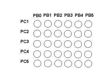

Bin gerade eine Laufschrift am Programmieren. Das ganze soll an eine 5*6
Dot Matrix Anzeige ausgegeben werden.
Die Anzeige hab ich aus 35 einzelnen LED's aufgebaut, ist also kein
fertiges Modul.
Die einzelnen Reihen und spalten hab ich wie auf dem Bild im Anhang
direkt über Transistoren mit dem uC (ATMEGA 168) verdratet (keine
Schieberegister oder Treiber).
Mit der Hardware bin ich so zufrieden, brauche keine Treiber oder so.
Wird ein Geburtstagsgeschenk und muss technisch nicht top sein, optisch
ist es aber in Ordnung.

Ohne jetzt zu tief in den Code einzusteigen würde ich es folgendermaßen
machen:
- ein globales 2D-Array, dass deine LEDs repräsentiert (Kann auch 1D
sein, dann nimmst du halt die Bits eines Wertes als Repräsentation der
LEDs)
- Eine Funktion, die in einem bestimmten Takt dieses Array "anzeigt",
soll heißen: die Funktion iteriert über das Array und setzt bzw. löscht
die LEDs
- Nun kannst du die einzelnen - nennen wir es Frames - als
Array-Deklarationen nehmen und immer in das globale Array kopieren

Geht sicher noch eleganter, aber zum Einstieg sollte es klappen. Die
Arrays solltest du in den Programmspeicher packen.

hier mal ein Beispiel für eine 8x8-Matrix, welches sich aber an deine
Hardware anpassen lassen sollte (und beliebigen Text ausgeben kann)...
http://bralug.de/wiki/8x8-LED-Matrix#Laufschrift
Grüße Uwe
PS.: 5x6 sind 30 (und nicht 35)...
