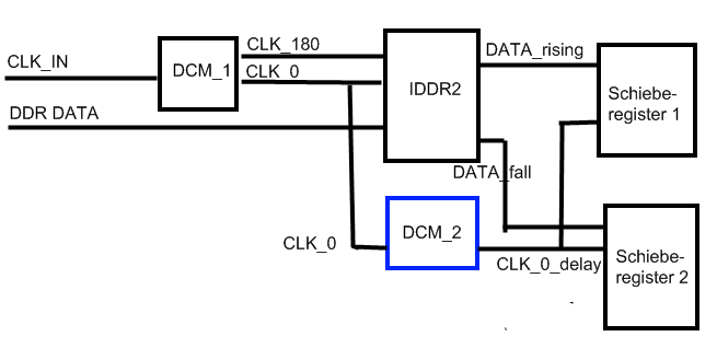

ich habe einen seriellen Datenstrom mit Double Data Rate (DDR).
Dieser wird in einem IDDR2 Baustein in zwei SDR Datenströme zerlegt und
damit werden dann zwei Schieberegister gefüllt, um sie zu
parallelisieren.
Nun habe ich das Problem, dass der IDDR2 und die Schieberegister mit dem
gleichen Takt getaktet sind. Daraus ergibt sich das Problem, dass das
Schieberegister schon den ersten Wert speichert, obwohl erst einen Takt
später verlässliche Daten am Ausgang des IDDR2 anliegen.
Dadurch ergeben sich falsche Werte im Schieberegister.
Nun möchte ich erreichen, dass die Schieberegister erst mit dem zweiten
Takt anfangen zu arbeiten, nämlich genau dann, wenn verlässliche Daten
Dabei ist es nicht nötig, dass die Schieberegister jeweils einen Takt
länger warten, sondern nur der erste Takt stört, da nur hier falsche
Daten ausgelesen werden können.
Wie genau kann ich eine solche Verzögerung um genau eine Periodendauer
realisieren?
Ein Delay im DCM des Eingangstaktes bringt keinen Sinn, weil sowohl
IDDR2 und Schiebereg. an dessen Ausgang hängen.
Ich wäre für Hinweise sehr dankbar :)
MfG Andi

ja genau, ich habe einen 16bit ADC, der seine Daten aber seriell via
LVDS ausgibt. Deswegen muss ich diese Daten erst parallelisieren.
Hinzu kommt, dass die Daten an der steigenden und der fallenden Flanke
des Taktes anliegen (DDR).
Also muss ich die LVDS Daten und den LVDS Takt mittels IBUFDS bzw. diff.
DCM in binäre Signale wandeln. Danach gehen die Daten direkt an einen
IDDR2, aus dem zwei Datenströme kommen (einmal steigende und einmal
fallende Flanke). Diese beiden Datenströme gehen dann in zwei
Schieberegister, um sie zu parallelisieren und zu sortieren.
Das Problem war nun, dass der Takt direkt nach dem DCM an die
Schieberegister geht, die Daten aber den Umweg über den IDDR2 Baustein
nehmen. Daraus ergeben sich Verzögerungen, so dass die Daten später
anlagen als der Takt und sich daraus Widersprüche in den gespeicherten
Daten ergeben haben.
Also habe ich nun den Takt zum Schieberegister mit einem weiteren
DCM_DELAY (blau) verzögert und nun liegen die Daten korrekt im
Schieberegister.
Im Anhang habe ich versucht, das noch ein wenig zu veranschaulichen. In
der Simulation funktioniert es nun, nun muss es nur noch in der Hardware
funktionieren.
Kann man das so machen, oder ist das eine schlechte Designpraxis?
Werden denn in der Simulation in ISim Laufzeiten schon berücksichtigt?
Ich syntetisiere das Projekt und mache dann eine Simulation. Die Delay
vom DCM werden 1zu1 umgesetzt. Auch waren Laufzeitunterschiede durch den
IDDR2 messbar, nur deswegen mußte ich diesen Aufwand ja betreiben.
Bildet die Simulation (behavioral) ungefähr die realität wieder?
Oder muss ich dazu eine post-route Simulation machen?
Vielen Dank,
MfG Andi

von Klaus F. (kfalser)
Das Prinzip ist zwar klar, aber die Methode nicht.
Der IDDR2 Baustein taktet Dir die Signale ein, diese treten am Ausgang
natürlich verzögert zur Taktflanke auf.
Am Schieberegister kannst Du die Daten doch mit dem selben Takt
weiterverarbeiten, diese werden dann sauber 1 Takt später eingetaktet.
Warum sollte das stören?
Ich hoffe, Dir ist schon klar, dass Clk-in ein kontinuierlicher Takt
sein muss, der dauernd läuft, ansonsten funktioniert die DCM nicht.
Das erkennen des 1. Bit muß deshalb aus dem Datenstrom erfolgen, eine 1.
Flanke des Takts gibt es nicht!
von Duke Scarring (Gast)
@Andreas B.:
Vielleicht suchst Du den OPPOSITE_EDGE bzw. SAME_EDGE -Mode vom
IDDR?
Duke
von Johann (Gast)
1.Mit welcher GEschwindigkeit wird dann Dein ADC betrieben und was für
einen FPGA verwendest Du?
2. Ich würde es etwas einfacher gestalten. Du hast Deine Daten (DDR)
diese würde ich in einem normalen IDDR geben und den Modus (Pipeline..)
verwenden. Somit kommen liegt beim IDDR immer mit der ansteigenden
Clock-Flanke beide Daten (Q1 und Q2 ) an.
Wenn Du die Rohdaten nur an den PC senden willst kannst Du die
Sortierung auch am PC vornehmen wenn Du jedoch die Daten im FPGA weiter
verarbeiten willst, must Du diese natürlich richtig zusammensetzen.
Ich denke mal mit einem Schiebregister bist Du da auf dem falschen Weg.
Weil Du müstet 2 Werte auf einmal mit einem Takt schieben. Dies würde
ich nicht machen. Ich würde eher etwas anderes probieren:
Stell Dir vor Du hast eine Speicher der 16 Bits enthalten kann. Du
nimmst einen Zähler. Zu Beginn ist der Zähler 0. Jetzt bekommst Du die
ersten beiden Werte vom AD-Wandler. Nun ersetzt Du die 0. und 1.
Speicherzelle von Deinem 16Bit Speicher. Anschließend zählst Du den
Zähler um 1 hoch. Jetzt kommen die nächsten 2 AD-Wandlerwerte. Nun
ersetzt Du die 2. und 3. Speicherzelle und so weiter.

von Andreas B. (loopy83)
VIELEN DANK für die ausführliche Hilfe und die vielen Hinweise.
Ich werde erst einmal bei der Methode mit den Schieberegistern bleiben.
Dort habe ich einfach mehr Freiheiten, später noch Steuersignale
einzuarbeiten.
Ich habe die Sache mit der Taktverzögerung im SR jetzt so gelöst.
Ich habe ganz am Anfang oder nach dem Reset einen Counterwert 4, der
rückwärts zählt. Ist 0 erreicht, wird er aber nur auf 3 zurückgesetzt.
Damit ist der erste Durchlauf einen Takt länger.
Ein Steuersignal, welches mir anzeigt, wann jetzt genau gültige Daten
kommen, lasse ich mir vom ADC erzeugen und hält die SR im Reset, wenn
keine gültigen Daten anliegen. Wenn das Signal auf 1 gesetzt wird,
bedeutet gültige Daten, laufen die SR los und somit habe ich eine
definierte Anfangsbedingung.
Die LVDS Daten kommen mit dem 160MHZ Takt, verwenden tue ich einen
Spartan 3A DSP...
