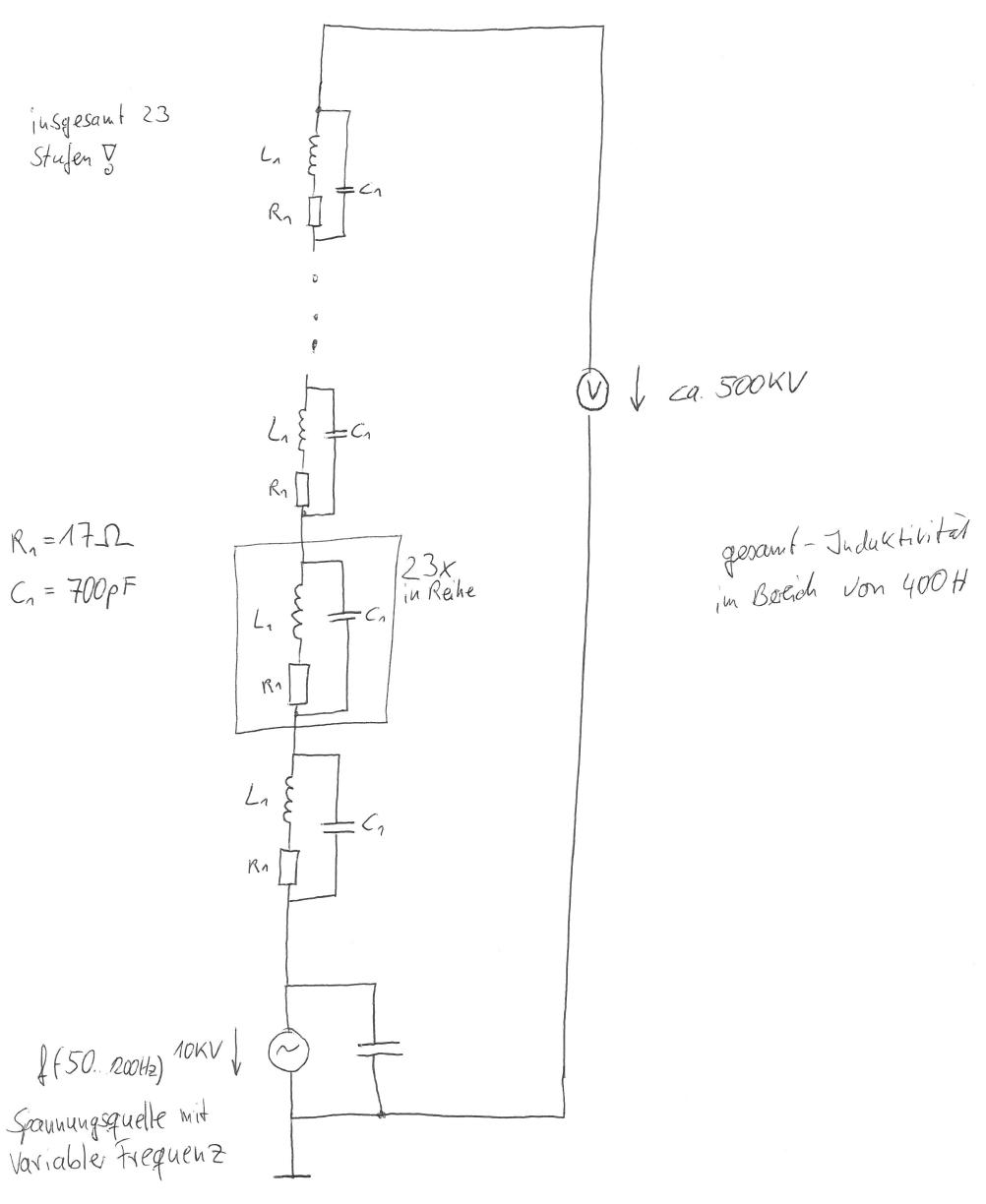

Guten Abend,
Meine Kollegen und ich sind gerade mit einem Prüftrafo beschäftigt. Die
Funktion ist uns noch nicht ganz klar. (siehe Anhang)
Gespeist wird die Anlage mit 10kV mit variabler Frequenz. Die Kapazität
parallel zur Spannungsquelle ist und nicht bekannt. Von der
Spannungsquelle geht es ein LCR Netzwerk mit insgesamt 23 Stufen. Die
Induktivitäten sind die einzelnen Wicklungen, welche sich im Prüftrafo
unter Öl direkt übereinander geschichtet befinden. Am Ende soll eine
Ausgangsspannung mit ca. 500kV abgreifbar sein.
Für mein Verständnis handelt sich es um einfaches komplexes Netzwerk,
welches durch wenige komplexe Widerstände vereinfacht werden kann.
Jedoch ergibt es für mich keinen Sinn, das die Ausgangsspannung höher
ist als die Eingangsspannung, da für mich ein Spannungteiler vorliegt!?

Das habe ich bereits. Ein Kraftwerkstrafo hat jedoch einen Eisenkern.
Der besagte Prüftrafo hat keinen Kern. Die Wicklungen sind räumlich
übereinander angeordnet und von Öl umgeben.

Deine Frage ist nicht so präzise gestellt, aber ich hab trotzdem mal nen
bissel rumgerechnet:
Der Komplexe Widerstand des des einzelnen Schwingkreises beträgt:
Was mich ein wenig wundert, ist die Tatsache, dass die Kapazitäten
wirklich wegfallen.
Ausserdem liegt die Resonanzfrequenz in einem deutlich anderem Berecih
von der Eingangsfrequenz:
Vielleicht hilft das ja ein bisschen weiter. Rechenfehler nicht
ausgeschlossen.
