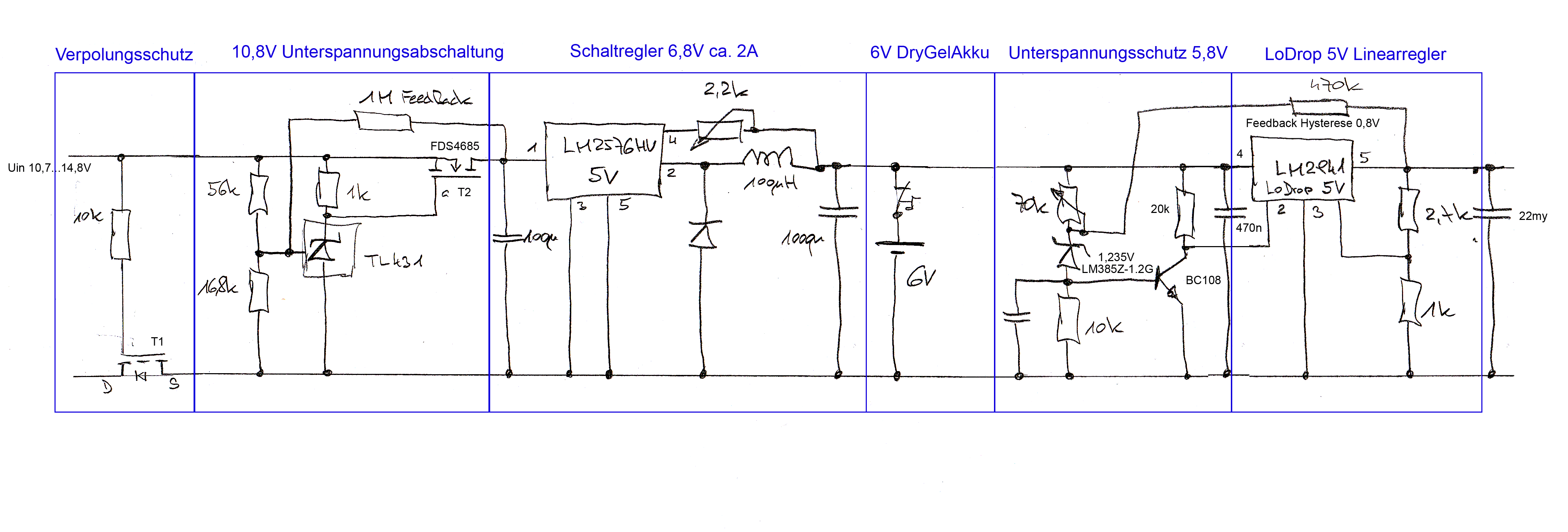

Hallo Leute,
danke für die vielen Anregungen die ich hier im Forum gefunden habe.
Habe mir da eine Schaltung zusammengestellt die folgendes machen soll:
1.) Versorgung eines Minicomputers mit 5V ca./max. 1,1A
2.) Kurzzeitige Pufferung mit 6V/4,5 Drygel-Akku (mit diesem kann der
Computer auch ohne Bordnetz ca. 4Std. betrieben werden)
3.) Spannungsversorgung aus 12V Bordbatterie
Vielleicht hat jemand von euch Zeit sich die Schaltung mal anzuschauen,
und/oder hat Tipps was zu verbessern wäre.
Im Prinzip funktionierts ja, ABER
Unterspannungsschutz stark Temperaturabhängig (hab auch Komparatoren
getestet, die sind halt noch aufwändiger)
Das ganze soll in Kleinserie (zu Beginn 30Stk.) gebaut werden und da
zählt halt doch schon der Preis für jedes Teil.
Wäre für Tipps sehr dankbar,
herzlichen Gruß
Ronnie
Gast #1574533
Am Schaltregler fehlt mindestens nicht ein Widerstand am ADJ
Spannungsteiler.
5V/1.1A ? Ist doch ein Witz im Auto.
ICH würde als Zuleitung einen Linearregler nehmen denn gerade dort ist
der Verlust von 6W kein Problem, und weil du eine
Unterspannungsabschaltung willst als hinteren Regler einen mit on/-off
Eingang mit definierter Schaltschwelle, damit Unterspannungsanschaltung
gleich miterledigt ist.
KFZ-Akku -- KFZ-Schutzschaltung mit 1 Diode als Rückstromverhinderer
oder gleich 2 Dioden damit du deine 10.8V erreichst -- LM317 oder L200
(mit hier nützlichen 2.5V drop out) auf 6.8V eingestellt -- Akku --
BA50CC mit Unterspannungsabschaltung durch 5V6 Z-Diode am on/off
Eingang.
Also lieber weniger Bauteile als Spannungsregler, Nebenfunktionen gleich
miterledigen lassen, und lieber mehr Bauteile in die
KFZ-Schautzschaltung stecken nach:
http://dse-faq.elektronik-kompendium.de/dse-faq.htm#F.23
OP #1574678
> Spannungsteiler.
Das ist ein 5V Schaltregler, der den Spannungsteiler bereits eingebaut
hat. Dieser Spgsteiler wird durch das Poti ergänzt. (siehe innere
Beschaltung des Reglers)
Sorry, hätte ich gleich dazu sagen sollen, es geht um ein Bordnetz auf
Yachten und dort muss Energie gespart werden wo es nur geht um z.B. bei
Regatten den Motor nicht zum Laden einschalten zu müssen. (Hoher
Energiebedarf durch Navigationsinstrumente, Beleuchtung in der Nacht
etc.)
Energiesparen (siehe oben) aber ich habe das Ganze auch mit einem L200
probiert und auch mit Shottkydioden als Verpolungsschutz.
Dabei fällt jedoch zu viel Verlust(wärme) an
> und weil du eine
Regler mit definierter Schaltschwelle?
 Akku --
> Eingang.
BA50CC?
hab ich auf die Schnelle jetzt nichts gefunden, was ist das?
ON/OFF mit Z-Diode wäre in der Tat bestechend einfach.
Das würde auch beim von mir verwendeten Regler LM2941-ADJ (ADJ mit
on/off, nicht 5V fix, falsch eingezeichnet in Schaltbild)funktionieren.
Das Problem dabei ist jedoch die Temperaturdrift und der enge
Schaltbereich ohne Hysterese, der nach Abschaltung und folgendem Anstieg
der Leerlaufspannung am Akku die Last wieder einschaltet worauf der Akku
sofort wieder in die Knie geht usw....
Danke für deine Rückmeldung und den Link.
Da werd ich mal etwas schmökern und sicher auch sinnvolles an
Schutzschaltungen für den Yachtbetrieb finden.
Wollte nur schnell mal rückmelden und die Fragestellung mehr auf die
Möglichkeiten zur temperaturunabhängigen Unterspannungsabschaltung
lenken.
Denn "mein" Schaltregler ist das einzige was wirklich saugut
funktioniert :-)
LG Ron
Gast #1575099
> BA50CC?
Einfach ein billiger Linearregler mit Anschalteingang
http://www.rohm.com/products/lsi/power/standard_shut/303sel2_sub1/
kannst natürlich auch einen von anderen Firmen nehmen,
wenn deren Abschaltschwelle halbwegs definiert ist.
> Das würde auch beim von mir verwendeten Regler LM2941-ADJ funktionieren.
Ja.
Nein.
Es gibt eben keine Hysterese.
Also wird linear abgeregelt (beim Linearregler sowieso, aber auch wenn
es ein Schaltregler ist). Wenn die Eingangssspannung also die untere
Grenze erreicht, sinkt auch die Ausgangsspannung (schneller oder weniger
schnell, egal, aber linear) daher gibt es keine abrupte
Belastungsänderung der Batterie.
Da dein Interesse nicht ein hartes Abschalten der Ausgangsspannug ist
(das wird der BrownOutReset des uC selbst machen und kann vorher noch
vor leeren Akkus warnen) sondern ein Tiefentladeschutz des Akkus, muss
man nicht mit Hysterese hart abschalten.

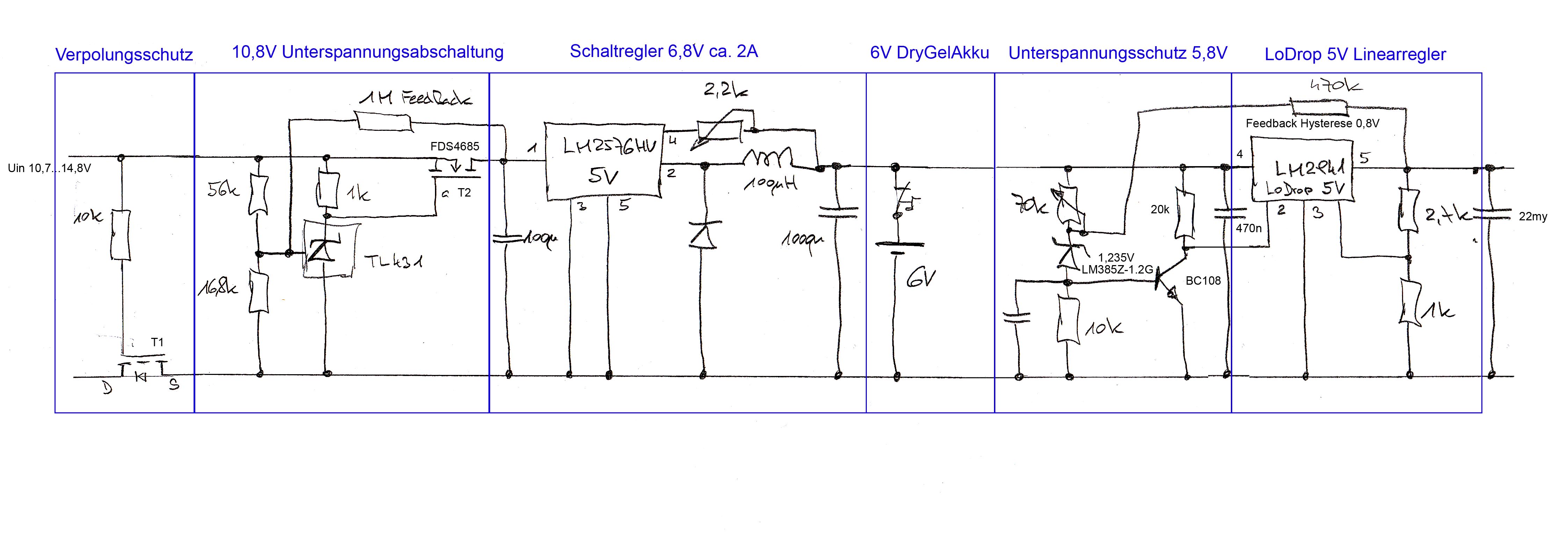

OP #1575568
MaWin schrieb:
>> BA50CC?
Sehr gut
> Ja.
> Nein.
Nein. bezieht sich auf Hysterese oder Temperaturdrift?
Alles andere wird immer klarer und Danke auch für den Link zu
de.sci.electronics-FAQ
eine geniale Quelle des Wissens!! :-)
lgron
Gast #1575576
Achsoja, Nein, falsche Polarität des Eingangs, daher BA50CC.
Einen SPannungsregler dessen Abschalteingang einen Schmitt-Trogger
mit Hysterese und definierter Schaltschwelle hat, so dass er als
LowBat Eingang verwendbar ist, kenne ich nicht.
Da muss man zu so was komplexen wie TPS61030 greifen, die den
LowBat zusätzlich drinenn haben, aber leider reicht der nicht
von der Spannung her.
Vielleicht kennt ja ein andere hier einen passenderen Chip.
> > Nein.
Hysterese.
Die Temperaturdrift ist bei einem Tiefentladeschutz egal.
OP #1575607
Versteh ich nicht, ist das nicht nur eine Frage ob ich die Z-Diode oben
oder unten habe?
Vcc
r
+----------- on/off
z-diode
Masse
Vcc
z-diode
+---------- off/on
r
Masse
Das wäre cool
>> > Nein.
> Hysterese.
hmm, ich hab mal mit dem Fön drauf gehalten und da ging die
Abschaltspannung ziemlich rasant von 10,7V runter auf 9,8V
(Allerdings war das noch mit dem Transistor, vielleicht ist es nur mit
Z-Diode ja besser)
Wenn´s da im Sommer mal 50° oder so im Gehäuse hat wär das dann nicht so
gut für die Batterie....
Gast #1575622
> ob ich die Z-Diode oben oder unten habe?
Z-Diode unten geht nicht, wenn der Abschalteingang
massebezogen ist, also bei ca. 1.4V abschaltet.
Es wird aber auch Spannungsregler geben (vor allem
ADJustierbare ohne GND-Anschluss) deren SHDN-Abschalteingang
Schaltschwellen bezogen auf Vin ist. Da wäre dann eine
Z-Diode unten. Ich kenn nur keinen :-)
Es gibt zwar einige Spannungsregler mit Low
Battery Detection, z.B. ADP3367 oder LT1303, aber deren
Hersteller waren beim Entwurf der Regler dermassen
zugekifft, die haben dn SHDN-Eingang genau in der
falschen Polarität für den LBO konstruiert.
Ein Regler, der es richtig macht, ist der LT1579, aber der
hilft dir nicht.
Zudem hilft das alles nichts, wenn die Regler so schwer
beschaffbar sind und so teuer werden, dass ein normaler
Regler (dein LM2941) zusammen mit einem ICL7665 oder
TL7702 noch billiger kommt.
OP #1579489
Danke MaWin für deine Anregungen.
Ich glaub ich hab die Lösung gefunden, ich nehm einen MAX 8211.
Ist zwar nicht der billigste, aber präzise zum Einstellen (bei meinem
LM311 Komparator hat Theorieberechnung und Wirklichkeit nie gestimmt)
und hat keine Temperaturdrift (die ich bei meiner
Z-Diode/Schalt-Transistorlösung hatte)
3 Widerstände 1 IC that´s it :-)
lgron
P.S. Kennt wer einen 2A 5V fix Low Drop Linear Spannungsregler der ein
shut down hat?
