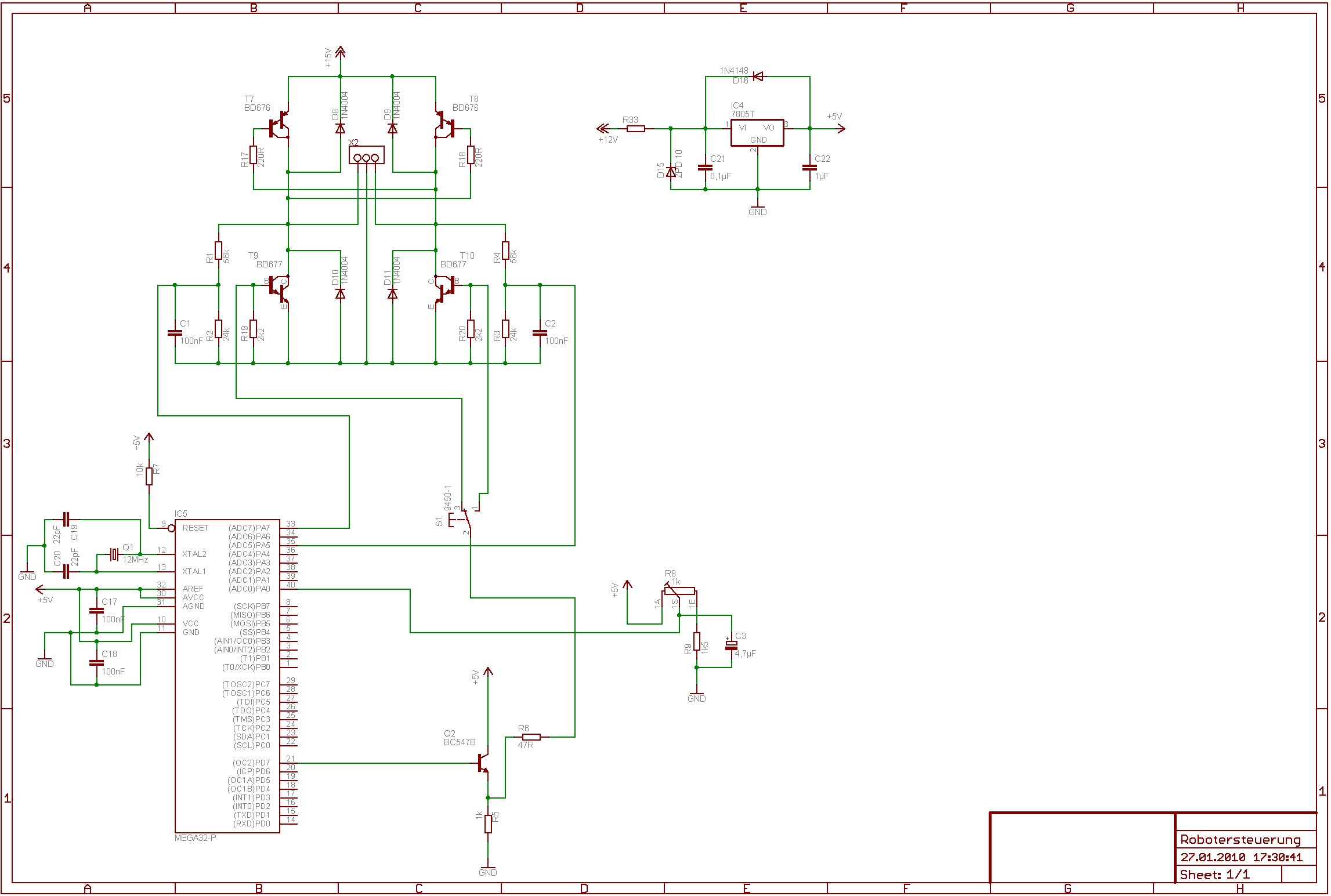

ich hab ein Problem mit der PWM des Timer 2 im Atmega 32 (12MHz
Systemtakt).
Der Stromlaufplan zeigt die Anordnung, die im Moment auf der Platine
(Streifenraster) in Betrieb ist.
In der Software habe ich einen einfachen P-Regler realisiert, der mir
die Spannung über der Maschine (angeschlossen an X2) auf einen Wert
zwischen 7V und 12 V stellt. Die Sollwertvorgabe erfolgt über das Poti
am Portpin PA0.
Am Poti kann eine Spannung von 3V bis 5V eingestellt werden. Der
eingelesene Wert wird in der Software auf 7 - 12V hochgerechnet.
Die Spannung über der Maschine wird an den Portpins Pa5 und PA7
digitalisiert und über das Verhältnis von 10/3 (Rges / R24k) auf den
"echten" Istwert hochgerechnet.

Die Bahnen unmittelbar an der Signalführung des PWM-Signals führen kein
5V-Potential. Meine Vermutung ist, dass der Impedanzwandler mit dem
Transistor Q2 das Problem ist. Aber ein Austausch erbrachte auch keinen
Erfolg.
Also meine Frage: Was könnte hier das Problem sein?! Und warum nur bei
Sollwertminimum?!

also mir kommt diese Kollektorschaltung als Vorstufe etwas seltsam vor!
Wieso hast du dich für eine Solche entschieden?
Schließ doch deine Darlingtons direkt (Basis-R nicht vergessen - je
Transistor so 560 Ohm) an deinen µC an wenn du bei der Spannung die
Darlingtons nimmst, können die Ströme ja nicht so groß sein. Wie groß
sind die Motorströme eigentlich?
Bei 2,5V UCE,Sat ist der Transistor meiner Meinung nach nicht wirklich
sinnvoll, daher rate ich dir, die beiden Treiberstufen (NPN, PNP
Darlingtons) durch MOSFETS zu ersetzten welche einen relativ geringen R
DS,on haben sollten.
Die Widerstände der Darlingtons von Basis zu GND kannst du dir sparen,
hast ja intern schon ca 8,1k (siehe Datenblatt:
