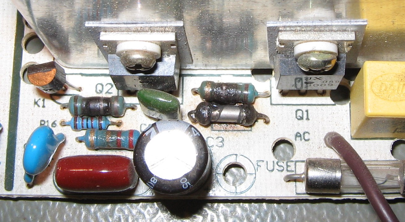

Ich habe hier einen Akku-Lader TCDL-2400 vorliegen, bei dem einige
Widerstände - vielleicht auch die Transis - im Schaltnetzteil abgeraucht
sind. Leider kann man bei 3 der Widerstände keine Kennung mehr sehen.
Hat vielleicht jemand so ein Ladegerät und könnte bitte nachsehen, was
für Werte die Widerstände haben?

von Klaus2 (Gast)
vermutlich ist das symmetrisch (nachschauen)? ggf br sw silber & rt rt
gold?
die sicherung scheint noch ganz zu sein? uff.
Klaus.
von Sven (Gast)
Der eine vorn hat 2,2 ohm. Die stimmen sogar noch. Aber die anderen sind
weder les- noch messbar (ausgelötet).
Ja, die Sicherung ist zum Glück noch ganz. ;-)
von Klaus2 (Gast)
...ich vermute, das sind 0.1 ohm widerstände an D oder S des Fets? klar,
konkrete werte bekommst du nur durch "nachschauen", aber
braun-unbekannt-silber ist mal sicher, würde ich sagen! wobei
unbekannt=schwarz, vermutlich.
Klaus.
von Sven (Gast)
MOSFET? Ich hätte gasagt, das sind MJE13009, bzw. Nachbauten davon? Kan
nur mit dem Logo nichts anfangen, aber die gibt es von ST oder Thomson
auch.
von Klaus2 (Gast)
Ja, ok, stimmt...Klar, SNT-Standardverdächtige. Dann halt C oder E :)
Klaus.
von PanK (Gast)
Hallo @all
Habe das gleiche Gerät ebenfalls mit diesen verbrannten Widerständen an
der Stelle. Bei mir war noch auf der Sekundärseite eine Leiterbahn
durchgebrannt.
Habe einen defekten S-B-Gleichrichter (MBR20100) getauscht und die
Transistoren überprüft. Die Sekundärseite habe ich jetzt hinter dem
Gleichrichter abgetrennt. Mit angehängter Last (R) kommt aber leider
immer noch keine Spannung raus.
Hat hier jemand schon so ein Gerät repariert? Was war dran?
@Sven
Hast du den Fehler gefunden? Was war es?
Danke im Voraus

Hallo
ist zwar schon etwas her...aber vielleicht interssiert es doch noch oder
vielleicht gab es eine lösung?
Würde mich sehr interessieren, denn
ich bin teil-glücklicher Besitzer zweier solcher Netzteile.
Eines tut -bisher- noch, das andere macht keinen Muks mehr.
Ich fürchte, das das Gerät längere Zeit im Leerlauf lief (man sollte
ebend kein Werkzeug verleihen...) was es wohl gemäss verklausoliertrer
Beschrifung nicht sollte.
Sicherung und optisch nix auffälliges.
Die Platine trägt den Aufdruck:
UL E139882 dreieck wpf94v-0
09.11.08
links unten: 05\10\31
Hm,da könnte ja noch eine 3jahres garantie wirken, war die drauf?
Primärer Start(?)-Elko (4,7uF/400V) wird geladen und hält seine Ladung
sehr lang
(nach ca.10min. waren da noch über 200V drauf, die aber rapide innerte
sekunden auf 0V fielen, wenn das Messgerät VC555 dran war.
Die verschmorten Widerstände sehen bei mir noch gut aus.
Links Unter Q2:
br rt gd gd
r16: br rt sw rt  br
rt rt gd gd
zwischen Q2 und Q1
rt rt gd gd
br rt gd gd
c3: 4,7uf 400V 105c
(Das ist ganz schön knapp mit 400V...)
q1,q2: JX E13009
DND: MBR20100
r7: gn bl br gd
r2: br br sw ws br
r2: br or ge gd
cd4060b
tc4013bp
(Diskreter Regler?)
K1:?
