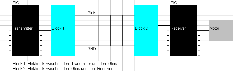

Ich bin momentan daran eine Lokomotive zu digitalisieren.
Das wäre ansich kein Problem, wenn ich meine Speisspannung für den Motor
der Lokomotive und die Bits, welche vom TX Pin des Transmitter PICs
kommen nicht über einen Strang gehen müssten. Aber da ich ja nur mein
eines Gleis habe, wovon eins der GND ist, muss ich wohl damit leben.
Das Problem ist nun die 0 oder 5 V vom TX Pin des PICs mit den ca 14 V
für die Lokomotive zu addieren. Ich weiss, dass es mit einem Op-Amp
gehen würde, aber meine Aufgabe ist, auch andere Möglichkeiten zu finden
um die beiden Spannungen zusammen auf mein Gleis zu bringen und ich
finde nichts.
Habt ihr eine Idee?
Danke viel Mal schon im Voraus.
Leandra
ich mache das schon eine Weile bei Loks in Spur N, für das Lenz System
mit DCC. Allerdings habe ich noch keine Gleichspannung an den Gleisen
gesehen.
Da ist eine Pulsweitenmodulierte Wechselspannung dran. Die Digitalen
Informationen werden durch die Puls/Pausen übertragen. Im Netz gibt es
jede Menge Beschreibungen, Schaltpläne und gute freie Software zu diesem
Thema.
z.Bsp: 1zu160.net
mfg Rene
Das ist okay. Aber dann Nutze doch zumindest das Prinzip.
PWM kannst du mit einem uC einfach erzeugen und kompatibel zu einem
bestehenden System oder quasi Standard zu sein ist ein weiterer Vorteil.
Du musst doch sicher nicht das Rad neu erfinden, oder?
Es gibt da trotzdem noch eine Menge selber zu machen. In Hardware und
Software.
Wenn es dir "nur" um die Trennung zwischen Versorgung und Information
geht
würde ich Digital mit einem Pegel von 0 und 14V arbeiten um die
Information zu übertragen. An der Leitung, über Diode und grossen
Kondensator, dann den Motor. Wenn du ein Low hast speist das C deine Lok
weiter und bei High wird das C wieder aufgeladen. Die Diode verhindert
ein "zurückfliessen".
Ein lustige Bastelei sollte aber funktionieren.
mfg Rene
Alles mit 14 V und PWM betreiben. Der Duty-Cycle macht die
Geschwindigkeit für die Lok, die Frequenz übermittelt die Signale für
den Controller (z.B. langsame Frequenz = logisch 0, schnelle Frequenz =
logisch 1).
