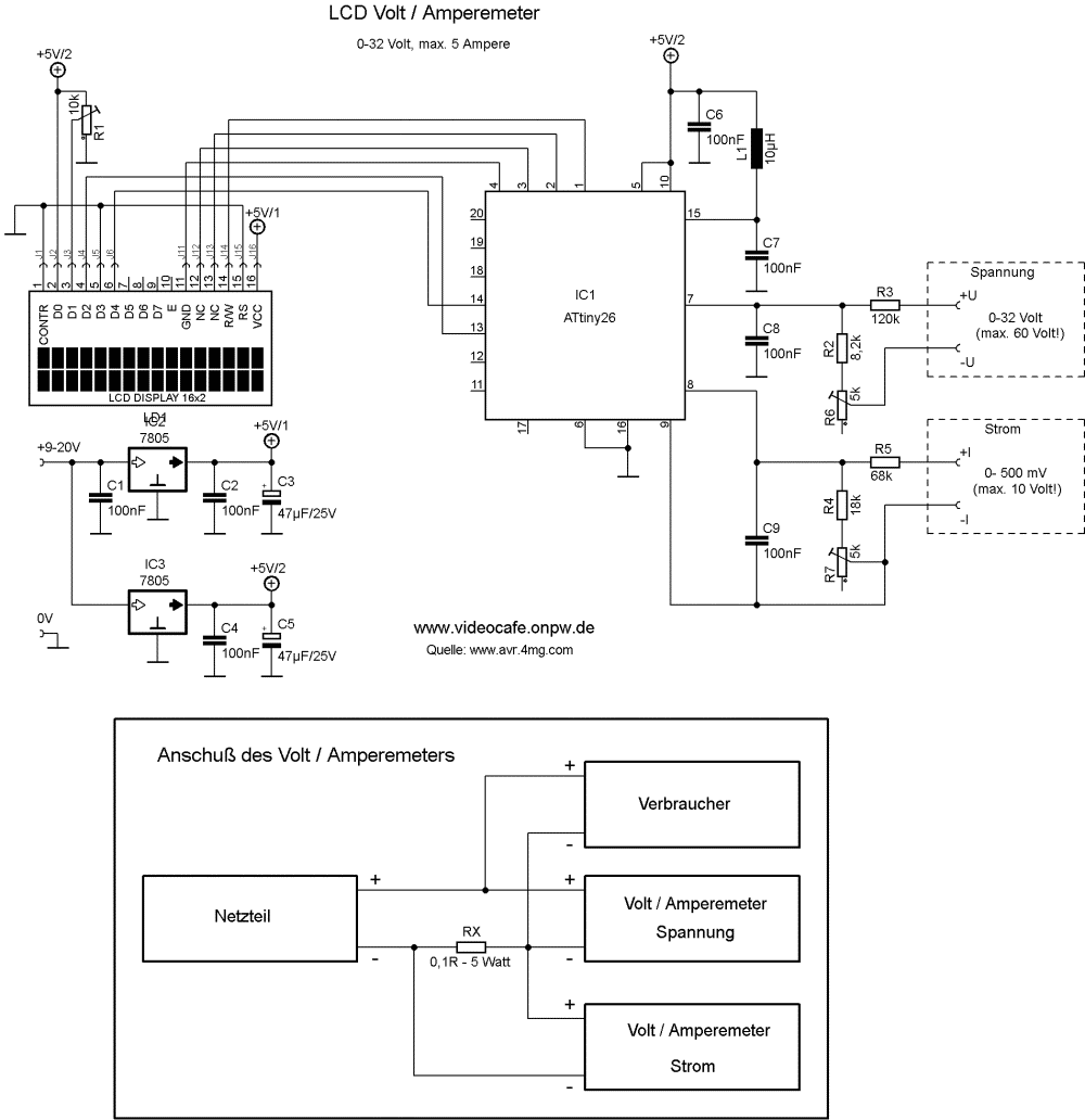

Anfänger. Also noch nie solche Dinger programmiert. Ich will nun meine
Bastelbude mit neuen Messgeräten ausstatten und darunter auch neue Volt-
bzw. Amperemeter für die Netzteile. Das angehängte „Messteil“ hat mir
auf Anhieb gefallen. Wenig Aufwand und großer Nutzen.
Zum Programmieren schwebte mir das Evaluations-Board Version 2.0.1 von
Pollin vor
http://www.pollin.de/shop/dt/MTY5OTgxOTk-/Bausaetze/Diverse/ATMEL_Evaluations_Board_Version_2_0_1_Bausatz.html
, weil es recht vielseitig zu sein scheint. Leider finde ich in den
Unterlagen von Pollin keine Angabe zum ATtiny26. Ich könnte mir
vorstellen, dass es bestimmt einen kleinen Trick gibt, um dieses Manko
zu umgehen.
Sicherlich tobt in diesem Forum jemand herum, der hierfür einen Ausweg
kennt. Meine Frage: was müsste ich Anstellen, um mit dem Board von
Pollin auch einen ATtiny26 zu programmieren und welche Software sollte
man hierfür verwenden? Natürlich wären die genauen Einstellungen der
Software interessant.

Das Board unterstützt leider nur einen kleinen Teil der DIL-AVR-Flotte.
Es ist halt kein STK500... ;-)
> Ich könnte mir
> zu umgehen.
Mit einer eigenen Platine, die über den ISP-Ausgang des Pollin-Boards
angeschlossen wird, ist das sicher möglich. Alternativ kannst Du den
Tiny26 auch in der Zielschaltung programmieren, wenn der
Schaltungsentwickler das nicht durch groben Unfug verbaut hat.

Gast #1573744
hallo,
alle Leitungen zu den IC sind auf den J4 herausgeführt. Da könntest du
den Tiny26 anschließen. Oder besser, wenn möglich, den 20 poligen Tiny
2313 verwenden.

> Wenn ich den 2313 verwende, müsste ich dann etwas am Code ändern?
Mindestens neu kompilieren und wahrscheinlicher Codestücke umschreiben.
Aber ich denke, dass der Attiny2313 eine Sackgasse ist. Dein Schaltplan
sieht so aus, als ob der ADC des Attiny26 benutzt wird, um Strom und
Spannung zu messen. Der Attiny2313 hat keinen ADC. Es wären also
umfangreiche Hardwareänderungen nötig.
Board (Schaltung oben), Breadboard oder Adapterplatine mit dem
Attiny26 aufbauen und ein vorhandenes Pollinboard als [[AVR In System
Programmer]] benutzen, ist IMHO eine brauchbare Lösung. Wenn noch kein
Pollinboard vorhanden ist, gibt es bessere/sicherere ISP-Adapter z.Bn.
mit USB Anbindung.

Aber selbstverständlich, der Tiny2313 hat neben einer anderen
Pinbelegung auch eine völlig andere I/O-Ausstattung. Das einzige, was
identisch ist, ist der CPU-Kern.
> Denn davon hätte ich gar keine Ahnung!
Man muss ja nicht überall im Detail bescheid wissen.
> Gruß
>> 2313 verwenden.
Dazu sind die Controller zu unterschiedlich ausgestattet.
Also: Stück Lochrasterplatine, 20-poligen IC-Sockel drauf, ISP-Leitungen
(Flachbandkabel mit 10-poligem Pfostenstecker) anschließen, fertig. Die
nötigen Infos sind zu finden:
- im Datenblatt des Tiny26 (Anschlussbelegung, ISP-Pins)
- in der Pollin-Doku (Pinbelegung ISP-Port)
- im hiesigen AVR-Tutorial (Grundlegendes zur ISP-Schnittstelle)
- per Suchfunktion im hiesigen Forum (Ponyprog und Pollin-Board)
Viel Erfolg...
