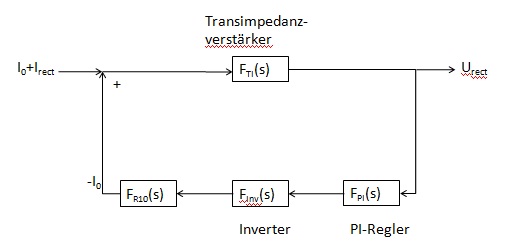

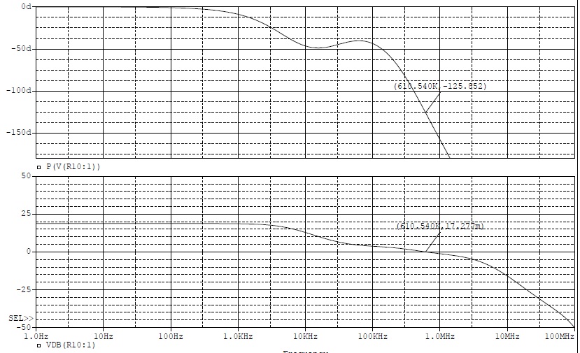

ich muss im Rahmen der Projektarbeit einen analogen Regelkreis aufbauen.
Am Eingang fließt ein Nutzstrom (paar kHz), mit einem Gleichanteil
überlagert; und dieser Gleichanteil sonn eben mit einem PI-Regler
ausgeregelt werden. Jetzt habe ich also in PSpice die Simulation des
Regelkreises durchgeführt und habe mittels Bode-Diagramm (über
Phasenreserve) Kp und Tn eingestellt (Prinzip des offenen Kreises).
Versuche ich das Ganze jedoch rechnerisch zu bestimmen, kommt irgend ein
Quatsch heraus. Vielleicht hat Einer von Euch eine Idee, warum die
Ergebnisse unterschiedlich sind. Als Anlage habe ich die Schaltung sowie
die Berechnung der offenen Kette beigefügt.
Ich freue mich auf Eure Anregungen!
Gruß Imhotep

Gast #1574004
Danke für die Antwort!
Das Ganze soll einen optischen Empfänger im sichtbaren Bereich
darstellen und das Tageslicht (= Gleichanteil) ausregeln.
 C99 soll die Kapazität der Fotodiode nachbilden und ist daher nicht
schaltungsrelevant. R99 ist nur als Messwiderstand für den ankommenden
Strom da, aus dem dann der Transimpedanzverstärker eine Spannung macht.
Der Inverter sorgt dafür, dass die Spannung vom Reglerausgang negativ
und so der Gleichstrom durch R10 ebenfalls negativ wird; also
(I0 + Irect) + (-Io) = Irect im Idealfall wird.
 Ansonsten habe ich nun auch das Bode-Diagramm und das Blockschaltbild
hochgeladen aus dem hoffentlich mein Anliegen genauer ersichtlich ist.
