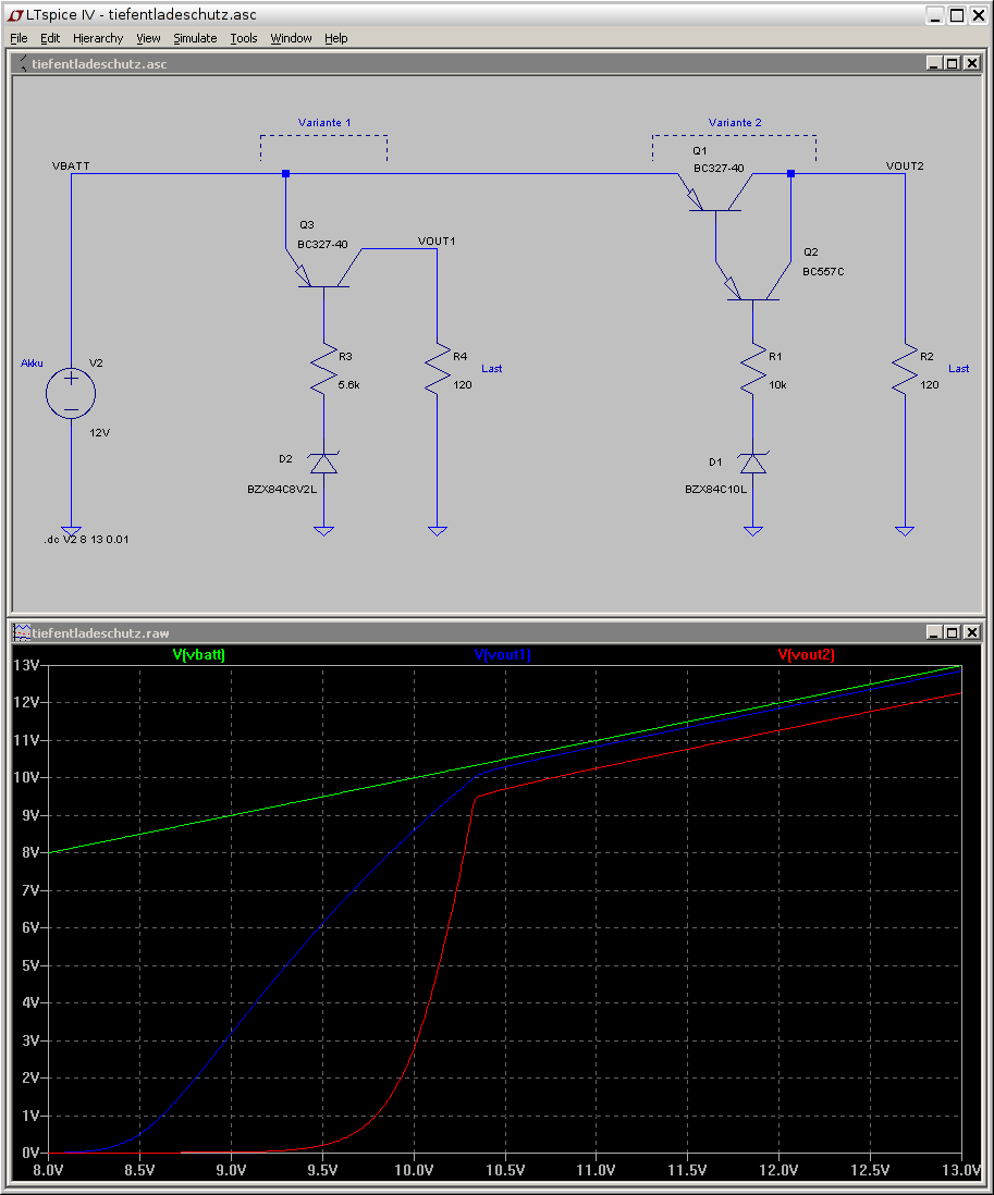

ich habe hier einiges über Möglichkeiten eines Tiefentladeschutzes für
Akkus gefunden, meistens mit OP.
meine Frage: geht das nicht ganz einfach mit einer D-Diode nach dem Akku
in Reihe zum Verbraucher? Die Z-Diode verliert ihre Leitfähigkeit, wenn
die (Zener)Spannung unterschritten ist, was wiederrum verhindert, dass
weiterhin Strom vom Akku zum Verbraucher fließt. Das müsste doch
funktionieren, oder?
Gruß,
moony

Nein, denn mit der Z-Diode in Reihe bleibt kaum noch Spannung für den
Verbraucher übrig, da an der Z-Diode die meiste Spannung abfällt.

Ginge schon, ABER GEHT NICHT!
Beispiel für einen 9 V NiMH-Akku:
Akku voll - 10,5 V
Akku leer -  7,0 V
Also 6,8 V - Z-Diode davor!
Verbraucherspannung wenn Akku voll: 3,7 V
Verbraucherspannung wenn Akku halbvoll: 2,2 V
Verbraucherspannung wenn Akku leer: 0,2 V
OK, bei 0,2 V zieht der Verbraucher nicht mehr viel Strom!
ABER: Vorher wird ein großer Teil der Akku-Energie in der Z-Diode
verbraten!

Hallo Bernd,
und wenn ich mit der Z-Diode einen Transistor schalte, an dem dann der
Verbraucher liegt? Dann würde nur ein kleiner Strom über die Z-Diode
fließen.
Die 0,7 Volt, die am Transistor abfallen mal ignoriert.
