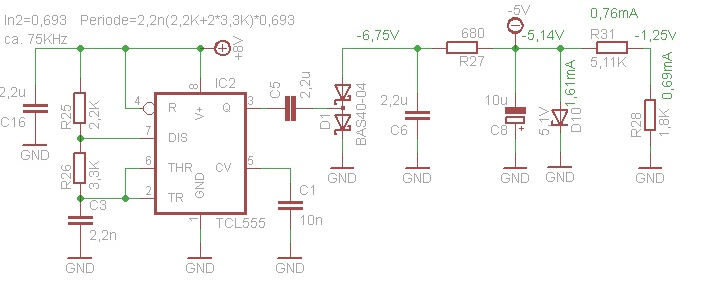

ich benötige eine negative Spannung für einen OP. Eine Schaltung mittels
Takt und Kondensatoren hab ich schon probiert, leider klappt dass nicht
so optimal da mein Takt von einem Optokoppler kommt der keinen Push-Pull
Ausgang hat. Zudem ist der Takt nicht wirklich so konstant so dass die
Spg. sehr stark schwankt.
Dann gibt ja auch noch den ICL7660, das dürft wohl gehen, aber der ist
recht groß mit seinem SO8 Gehäuse, gibts einen Bautstein in dieser Art
aber vlt. im SOT23 Gehäuse? viel Strom benötige ich ja nicht.
Gruss Patrick
Moderator (Firma: Titel) Persönliche Seite #1574823
Wozu?
Kannst du das Signal nicht mit einem R2R-Opamp im positiven bereich
bearbeiten?
> Eine Schaltung mittels Takt und Kondensatoren hab ich schon probiert,
Vermutlich ist R42 zu klein  :-/
Mit anderen Worten: ohne Schaltplan keine sinnvolle Antwort.
