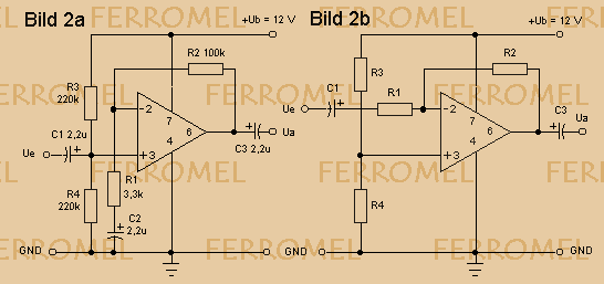

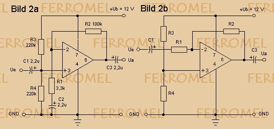

Wenn Du die Gleichspannungslage am OP-Amp-Ausgang einstellen willst,
mußt Du die oben gezeigte Beschaltung nehmen. Die Gleichspannung am
Ausgang
wird durch das Verhältnis R3 zu R4 bestimmt, also bei R3=R4 halbe
Betriebsspannung am Ausgang.
