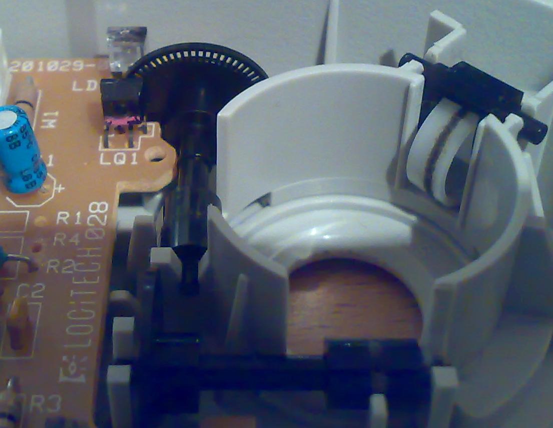

Das Rad in einer optischen Maus hat 2cm Durchmesser. Die Schlitzanzahl beträgt 80, das sind 4,5° pro Schritt. Die Schlitze liegen etwa 0,4mm auseinander, mit der Schieblehre kann ich da nicht mehr genau messen, sie ist zu breit. Vielleicht ist das eine gute fertige Lösung weil sich die Mechanik an einem Stück entnehmen lässt.

Meinst du das ganz normale Mausrad zum Scrollen? Also das mit den 80 Stufen kann ich bei meiner nicht bestätigen, die hat so nach grobem Gefühl vielleicht 20 oder 25, und man hat ja auch einen ziemlich großen Widerstand wenn man das Mausrad so als Wagenrad montiert bezweifle ich sogar, dass das Rad bei dem Wagen mit 100g überhaupt rollt und nicht blockiert... Aber vielleicht gibts andere Mäuse bei denen das Rollen ganz leicht und ohne viel Widerstand funktioniert, oder kann man den mechanischen Widerstand einfach wegmachen? Ich weiß nicht wie das Innenleben so einer Maus aussieht... fg

Denker schrieb: > Das Rad in einer optischen Maus hat 2cm Durchmesser. Die Schlitzanzahl > beträgt 80, das sind 4,5° pro Schritt. > Die Schlitze liegen etwa 0,4mm auseinander, mit der Schieblehre kann ich > da nicht mehr genau messen, sie ist zu breit. > Vielleicht ist das eine gute fertige Lösung weil sich die Mechanik an > einem Stück entnehmen lässt. Die alten Mäuse mit Rollen sind dafür auch ganz gut brauchbar. Die Rollen für X und Y sind leicht zu bewegen, haben also kaum Wiederstand. Zudem hast du gleich 2 in einer Maus und kannst das ganze auch noch ganz leicht auslesen. Ist ja alles schon fertig. Einfach nur an der subd abgreifen.

Ich hab eben mal 2 Fotos gemacht

Hallo, danke an maus für die super Fotos, also wenn man da so eine Schwarze Scheibe rausnimmt und als Wagenrad einsetzt, glaub ich dass das ganz gut funktioniert. @magnetron: Also das ganze muss zu Beginn natürlich an einer Nullposition abgegelichen werden. Aber ich denke mir, wenn man vorher überprüft, dass, wenn man mit dem Wagen jetzt einmal die ganze Länge des Balkens abfährt, ob da der µC auch auf die exakt gleiche Länge kommt wie der in wirklichkeit lang ist (feintuning des Radius des Reifens), müsste das meiner Meinung nach sehr sehr exakt sein, da der Reifen auch immer schön auf der Balkenoberfläche dahingleitet und nicht durchrutscht. Das mit dem Reed Kontakt in der Mitte wäre aber sicher eine gute Sache, um die Genauigkeit noch zu erhöhen und einen möglichen abdrift zu vermeiden. @RP6Conrad Also dass das mit dem Widerstandsdraht wirklich so fein funktioniert verblüfft mich jetzt fast ein bisschen, wobei das ja eigentlich die beste Variante ist: Man hat keinen Abdrift über die Zeit, man hat immer die Abdolutposition, ... Auch am Überlegen bin ich, ob ich es vielleicht so mache wie bei den Ca**era Rennbahnen, auf der Unterseite des Wagens einen Schleifkontakt in Verbindung mit dem Widerstandsdraht. Da hat man sicher einen geringeren Übergangswiderstand als zwischen Reifen und Draht, da der Reifen ja fast nur in einem Punkt aufliegt. fg

Das 80-Schlitzte-Rad war aus einer optischen USB-Maus, sie sind aber auch in anderen enthalten (mit Mini-DIN-Stecker), z.B. Fujitsu Siemens, Hersteller Logitech.
