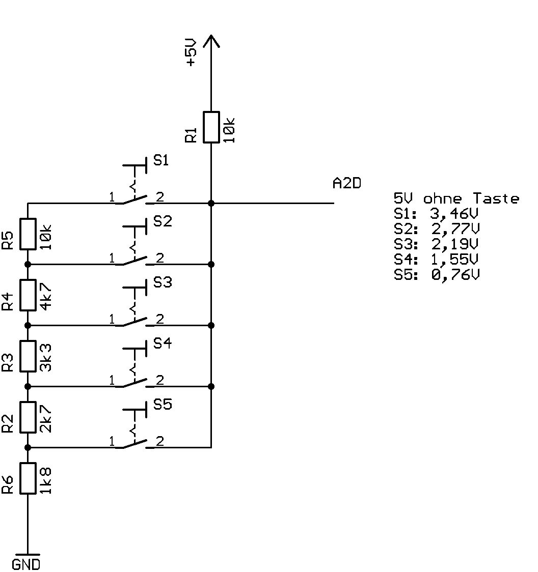

Gast #117346
schreib doch lieber mal, was du sonst so anschliesst, dann kann man eher
was zum Freischaufeln erkennen.
Wenn mam z.b. eine 4stellige LED-Multiplexanzeige laufen hat, kann man
z.B. mittels 4 einfacher Dioden 4 Taster an einen einzigen Eingangspin
hängen.
Andere Möglichkeit, relativ wenige Tasten zu erkennen: Widerstandskette
aufbauen, jeder Taster verändert diese Kette durch Überbrücken einzelner
Widerstände, das Signal mit dem A/D-Wandler einlesen, fertig.
Gast #117347

Gast #117348
ja was ist noch dran... :-)
PORTD
0-1:UART
2-7:Dotmatrix Display. (4bit Datenbus)
PORTB
0-5:Taster nach GND
6-7:XTAL für UART...
PORTC
0-1:ADC
2-3:Steuerausgänge
4-5:I2C soll nach Möglichkeit für Erweiterungen frei bleiben
6: der ominöse RESET Pin :-I
7: nicht vorhanden
Nun min. 2 Steuerausgänge fehlen mir.
Das mit den Taster über Wiederstände zu machen muss ich morgen mal
probieren. Ich hoffe es ist absolut zuverlässig denn ein
"Fehleingabe" sollte nicht vorkommen.
Gruß AVRli und danke für die Hilfe...
Gast #117349
Anbei ein Beispiel, welches ich eingesetzt habe.
Alternativ könntest du auch parallel zum Display Taster abfragen, musst
allerdings bei der Programmierung aufpassen, dass keine Konflikte
entstehen.
Gast #117350
Hi crazy horse,
mit den Tastern über die R's ist sehr interessant!
Nur denke ich für meine Anwendung ist das nicht geeignet.
Denn man kann wohl nicht erkennen wenn der Anwender aus Spieltrieb mal
mehrere Tasten drückt. :-(
Über die parallele Abfrage zum Display schlafe ich mal eine Nacht.
Im Moment ist mir das noch nicht klar wie es gehen soll.
Vielleicht reicht doch der interne Osc. :-I
Gruß und gute Nacht...
AVRli...
Gast #117351
man kann auch bei der version mit wiederständen einzelne tasten
erkennen. du musst die werte nur richtig anordenen, so dass mehrere
tasten addiert nie den gleichen wert geben wie andere tasten
gabs vor kurzen schonmal einen thread zu, muss du mal suchen. da wurde
das recht ausführlich besprochen

Erstmal vielen Dank für die Erklärungen!!!
Ich muss eigendlich nur ausschließen das es keine Fehlfunktion gibt
wenn der Anwender mal mehrere Tasten drückt.
Soll heißen das ich keine 2 Tasten Bedienung gleichzeitig habe.
Was passiert wenn der Anwender Taste 1 und 3 drücken würde?
Welche Spannung würde anliegen?
Wird dann nur eine Taste erkannt oder ein "Zwischending"?
Wie heist das das "geniale" Verfahren eigendlich?
Ich würde gerne dieses anwenden... dann hätte ich sogar noch 2 I/O Pins
frei das währe ja wirklich super...
Das mit der Display Pin Sache... hmm würde ich als letzte Möglichkeit
in Betracht ziehen aber die Idee alleine ist schon fazinierend... da
muss ein Schrauber erstmal drauf kommen... ;-D
Gruß AVRli...
Gast #117355
"Was passiert wenn der Anwender Taste 1 und 3 drücken würde?"
wenn du meine Schaltung meinst - dann wird nur Taste 3 erkannt. Was an
Taster 1 und 2 passiert, spielt keine Rolle. Ausser natürlich beim
Loslassen von 3, dann wird 1 erkannt, wenn noch gedrückt.

kannst du als fortlaufenden Vergleich machen. Der Einfachheit halber
vorher den A2D-Wert zum 8bit-Wert umformen. Gibt viele mögliche
Varianten, die Zuordnung durchzuführen, geht auch als Schleife, immer
wieder einen bestimmten Betrag subtrahieren, dabei zählen, wie oft die
Subtraktion durchgeführt wird oder oder oder. Kommt auch auf die Werte
der Spannungen an, welche Methode am sinnvollsten ist.
Hier mal ganz Tippel Tappel:
unsigned char TasteCode;
unsigned char TasteA2D;
if (TasteA2D < Schwelle1) TasteCode=1;
  else if (TasteA2D < Schwelle2) TasteCode=2;
else TasteCode=0; // keine Taste
Gast #117358
habe es heute endlich mal geschafft den Vorschlag von crazy horse
auszuprobieren.
Und was soll ich sagen... es klappt zu 98% !!!
Das einzige Problem was sich manchmal einstellt ist das er beim
schnellen "Tippern" von Taste 1, Tase 2 erkennt.
Sollte aber mit einem Moment warten zu beheben sein.
Gruß AVRli...
Gast #117359
Das lässt sich wohl damit ausbügeln, dass du einen Tastendruck erst dann
registrierst, wenn sich der Pegel innerhalb einiger Abtastungen nicht
verändert hat (bzw. nur in einem kleinen Bereich schwankt), dann sollte
es auch zu 100% klappen.
