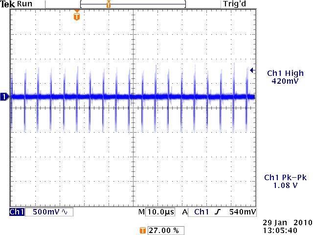

ich habe das EVAL Board von Linear mit dem LTM4605 (1198A-A). Wenn ich
mir das 12V Ausgangssignal mit dem Oszi anschaue, dann hab ich da
heftige Transitenten drauf. Egal ob mit oder ohne Last. Habe auch schon
zusätzliche Cs drauf gelötet. Selbst mit einem Akku der ordentliches DC
bringt sind Transitenten drauf
Meine Vermutungen sind:
1) Massekabel des Tastkopfes zu lang, so dass das Magnetfeld der Drossel
ein koppelt. (wie kann man so was günstig abschirmen?)
2)Falsche Bestückung der Drossel bzw. der Cs
Ich habe auch schon ein eigenes Design und dort treten die Transitenten
auch auf.
Hat jemand Erfahrung? Ich dachte der IC ließe sich einfacher beschalten.

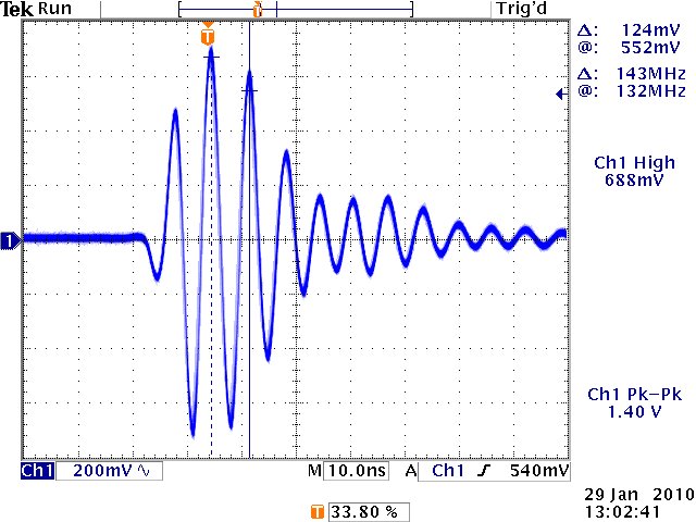

Transiente-->siehe Bild
Aufjedenfall sind diese im Takt der Schaltfreqeunz.
Wie hast du die Ausgangspannung gemessen?
Am besten wäre natürlich direkt an Lötounkten
des Ausgangkondensators.
Die Transisiente selbst könnte vielleicht von der Resonanzfreqeunz
der Spule selbst sein, vielleicht sogar ein Schwingkreis mit der
der Spule und den Ausgangskondenastoren, oder irgendwelchen
anderen Parasitären Sachen.

Punkt 1 kann sein, manchmal bildet das Massekabel selbst dann eine Art
Schwingkreis. Das müssen nicht unbedingt Einstreuungen sein.
Es gibt da ja diverse Tricks, z.B. Masseanbindung durch ein kürzeres
Stück Draht ersetzen.
Manchmal könnnen auch parasitäre Elemente in der Schaltung selbst die
Schwingungen erzeugen, z.B. Sperrschicht-Kapazität von Dioden mit
Drosselinduktivität.
Falls dies der Fall ist, hilft meist eine Kombination aus SMD-Ferrit und
einem kleinen Kondensator.

Auf meinem PCB ist schon eine Filterschaltung 2ter Ordnung drauf mit
Hochstrominduktivität und C. Das bringt leider weniger als erhofft.
Ich frag mich halt warum ist die Ausgangsspannung vom Demo-Board so
unsauber. Das kann doch Linear nicht wollen.
@Pascal:
Beim Demoboard sind sehr große Masseflächen und ich messe an den
vorgegebenen Testpins neben dem Ausgang mit einem Tektronix.
Ich habe ein Koppel-C am Feedback Pin vorgesehen. Muss nur noch bestückt
werden. Ich glaube aber nicht, dass dies den Erfolg bringt, da mehr als
1Vp-p gedämpft werden müssen.
