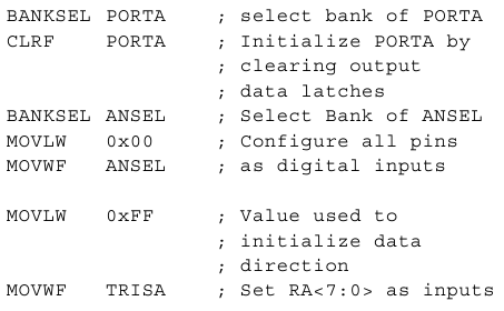

von Tony R. (tony)
Hast Du denn die Eingänge auf die digital Eingänge umgeschaltet? Die
werden standartmäßig analog initialisiert... Im Anhang die nötige Init
laut Datenblatt. Ansonsten bitte mal die ganze ASM uppen.
von bernd h. (Gast)
JIPPPIIIIIEEEEE!!!
Also, mal vorweg, der Code ist im Link oben. ;) Was ich hätte noch
einfügen können war die init.h. Ob ich die betroffenen Portpins auf IN
oder OUT setze, ist egal, weil das I2C per TRIS arbeitet (siehe Link).
Mit Herumspielen an den Adressbits habe ich überhaupt erst
herausgefunden, dass das software i2C nicht funktionierte. Ich hatte
also immer wieder zwischen richtiger und falscher Adresse hin- und
hergeswitcht. ANSEL hatte ich bereits auf 0x00 gestellt.
Was aber geholfen hat, war, den Komparator und die AD explizit auf OFF
zu stellen! Danke an euch alle und speziell an Holger mit seinen Tipps,
die die Lösung brachten!!!!!!
