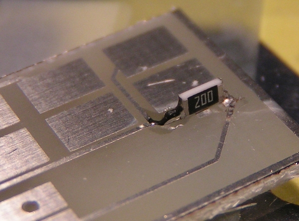

Wie kommt man denn auf die Idee, dass ein Widerstand eine andere
Leistung verbraten kann wenn er statt liegend hochkant eingelötet wird?
Wo wird denn da was an dessen Kühlfläche, also seiner Oberfläche,
verändert? Und warum sollte ein Quarz anders schwingen? Fragen über
Fragen....
#1576071
Ich denke schon das die Position eine Rolle spielt (wird vileicht nicht
zur zerstören führen). Die Leistung ist angegeben für normale
Bestückung, die Pads dienen zur Wärmeabfuhr und sind in diesem Falle
kleiner. Bei ICs würde man sagen die Lebeneserartung sinkt, bei
Widertänden weis ich nicht.
Gast #1576074
Wegen der besseren Wärmeleitfähigkeit bzw. Temperatur.
Bei mir zumindest ist die Platine immer etwas wärmer als die umgebende
Luft, was aber beim Quarz auch nicht so viel ausmachen wird.
Das der Widerstand die Wärme bei kleiner Kupferfläche im stehenden
Zustand abgeben kann hat Tiesto ja schon geschrieben.
Gast #1576836
Hochkant eingelötet kann die Wärme besser abgegeben werden, weil jetzt 2
freie Flächen zum schnelleren Abstrahlen vorhanden sind. Das
Trägerplättchen liegt so nicht mehr auf der Platine auf und die Wärme
staut sich nicht untendrunter.
