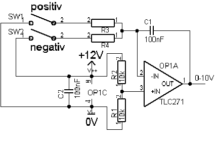

>knapp 4 Minuten
Ein beliebter Sport hier ist, alles schlecht zu rechnen.
Wie schnell kannst Du denn Ausgänge tatsächlich setzen/löschen? Oder
anders gefragt, kannst Du definierte kurze Pulse an Ausgängen erzeugen?
Mit zwei Ausgängen kann man eine Schaltung aufbauen, bei der der eine
einen Kondensator aufläd und der andere entläd (über Widerstand oder
Konstantstrom). Sind beide aus, bleibt die Spannung am Kondensotor
unverändert.
Diese Spannung sollte/muß mit einem OPV gepuffert werden. Da die
Möglichkeit besteht, die Höhe der Spannung zu messen, kann man durch
entsprechende Impulse an den Ausgängen die gewünschte Spannung schnell
einstellen.
Vielleicht hilft Dir das weiter.

Gast #1576279
>Ähm, genau das ist Hokus-Pokus.
Ohne jetzt den Lötkolben zu bemühen, nehmen wir doch einfach einen
Integrator, der mit pos. und neg. Eingangsströmen zum Beispiel seinen
Ausgang mit 1V/sek. ändert. Wird kein Eingangsstrom geliefert, bleibt
der Ausgang auf dem aktuellen Stand.
Beispiel:
Die aktuelle Ausgangsspannung, die ja gemessen werden kann, beträgt 5V
und soll auf 7V geändert werden. Dazu wird für 2 Sekunden der +Strom auf
den Eingang geschaltet (bei einem nicht invertierenden Integrator).
Danach sollten 7V am Ausgang liegen.
Sollten durch Drift oder andere Unlinearitäten z.B. nur 6,95V erreicht
werden, wird das Spiel mit 50ms Dauer noch einmal wiederholt.
Ich denke, das ist kein Hokus-Pokus. Wie man die Schaltung realisiert,
hängt davon ab, wie genau alles werden soll. Auch ohne aktiven
Integrator kann man einen Stellwert errechnen, der die
Lade-/Entladekurve des RC-Gliedes berücksichtigt. Man hat also freie
Wahl, ob mein seinen geistigen Schmalz in die Software oder in die
Hardware steckt.
Gast #1577088
Um zu verdeutlichen, wie einfach eine Schaltung sein könnte, habe ich
diese kurz gezeichnet. Eventuell muß noch ein 12V Spannungsregler
ergänzt werden. SW1 und SW2 sind freie Relaisausgänge der SPS; R3 und R4
müssen der gewünschten Zeitkonstante angepaßt werden.
Kosten und Aufbauzeit dürften günstiger als allein das Versandporto
sein.
Und alles kein Hokuspokus :-)
