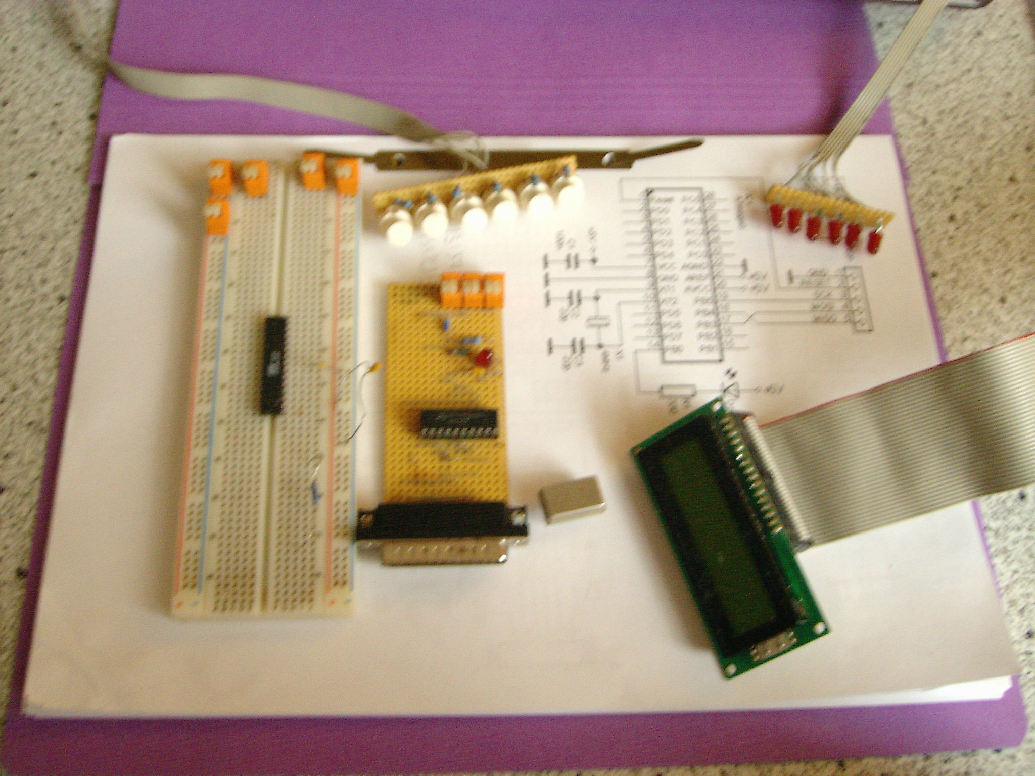

ich habe vor ein paar Jahren schonmal mit dem Atmega8 experimentiert und
möchte es nun wieder tun. Also habe ich das ganze aus der verstaubten
Versenkung gezogen. Leider waren viele Strippen lose oder rausgezogen.

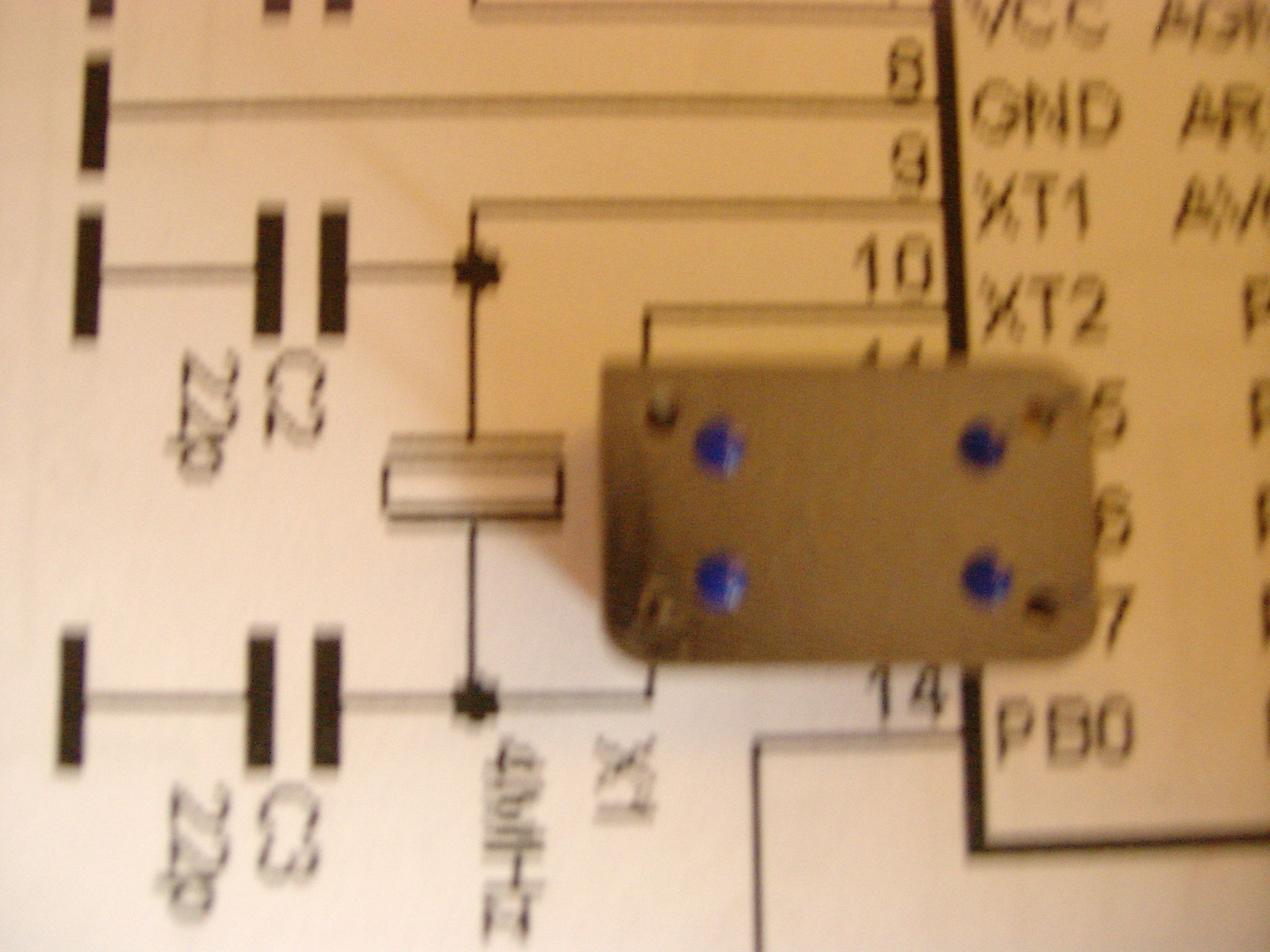

Nun weiß ich absolut nicht mehr wie die Pinbelegung am Quarz ist. Laut
Schaltplan gehen 2 Pins über Kondensatoren an Masse, die anderen beiden
an Pin 9 und 10 des Atmega8.
Kann mir jemand sagen welche der 4 Pins des Quarz an den uC gehen und
welche an die Kondensatoren?
Gruß,
Jan

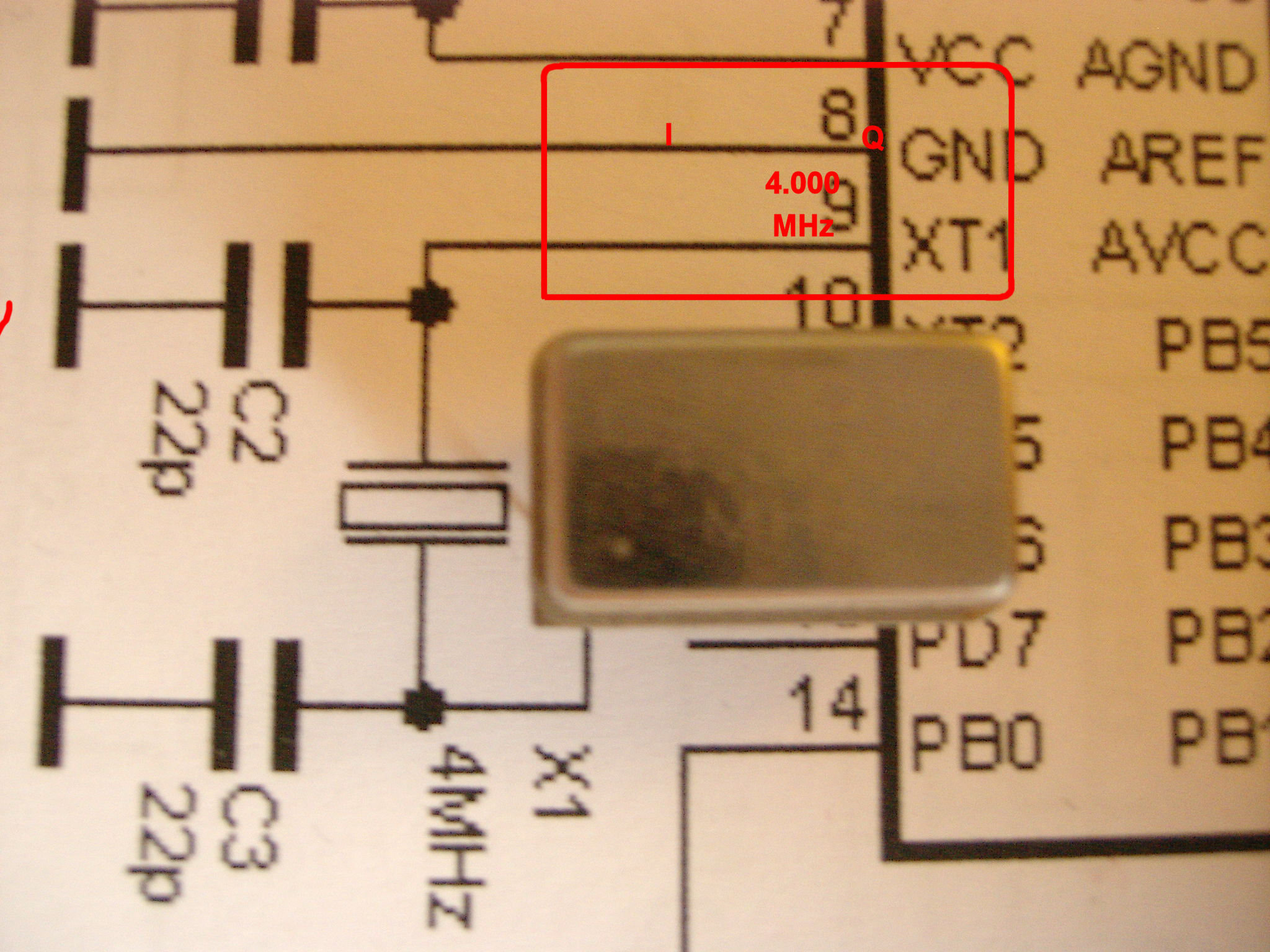

Das ist kein Quarz, sondern ein Quarzgenerator. Der benötigt nur noch
eine Betriebsspannung von 5V und gibt dann an Pin 8 die entsprechende
Frequenz ab. Pin 7 sind GND und an Pin 14 kommt Vcc. Pin 1 ist
unbeschaltet.

Scheint zwar selbstverständlich für euch zu sein, aber ich frage lieber
nochmal nach. Wo der Punkt auf dem Gehäuse des Quarzgenerators ist,
befindet sich Pin1, rechts daneben Pin 7, gegenüber von Pin 1 ist Pin 8
und daneben Pin 14? (Gibt es dafür einen Grund? Wieso nicht einfach
Pin1-4?)
Anmerken wollte ich noch das mein Atmega8 schon ein paar Jahre aufm
Buckel hat, aber ich nehme an in den paar Jahren wird sich da nicht viel
getan haben (wegen der Schaltpläne die ich benutze). Falls es von
Interesse ist, da steht ATMEGA8-16PI 0422G drauf.

Es wird wie ein DIL-IC gezählt, an der Markierung ist Pin 1.
Von oben gesehen dann gegen den Uhrzeigersinn
 1-2-3-4-5-6-7   (2-6 gibt es nicht)
und dann weiter gegen den Uhrzeigersinn 8-9-10-11-12-13-14 (9-13 gibt es
nicht.
An der Schmalseite ist also gegenüber Pin 1 das Pin 14.
Gruß aus Berlin
Michael

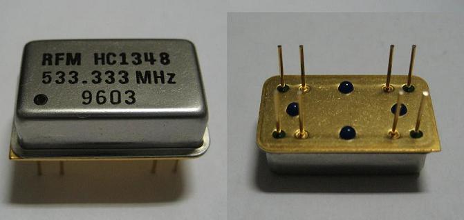

"Achtung: die Pins werden, wenn man den Oszillator mit der Schrift nach
oben vor sich liegen hat, von unten links aus abgezählt. Unten links ist
Pin 1, unten rechts Pin 7, oben rechts Pin 8 und oben links Pin 14
(natürlich hat der Oszillator nur 4 Pins. Die Nummerierung kommt daher,
dass bei einem normalen IC dieser Größe an den gleichen Positionen die
Pins Nr. 1, 7, 8 und 14 wären)."

<klugscheisser modus>
es gibt auch nicht-TTL/CMOS oszillatoren, oder welche mit spezielen
funktionen (z.b. VCXO) - die haben durchaus mehrere pins wo die 7-gnd,
14-vcc, 8-out regel die bauteile zerstören würde.
</klugscheisser modus>
@Jan K.
Diese bauteile passen wunderbar in eine 14pin DIL sockel, und wenn du da
dir die pins anguckt sind es 1,7,8, und 14. Es gabs auch ICs in DIL bei
den einige pins "gefehlt" haben oder zusammenverbunden waren.
