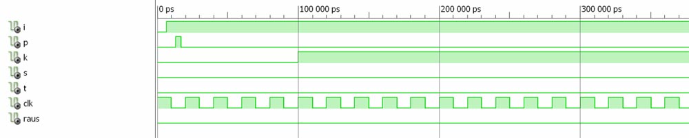

Hallo!
Ich versuche mich grad ein wenig in ISE und ISIM einzufuchsen und
scheitere kläglich bei meinem ersten Versuch. Ich habe den Fehler bei
meinen Überlegungen bisher nicht gefunden und würde mich über einen
kleinen Tipp von euch freuen.
Ich habe den angehängten Schaltplan erstellt und zum probieren eine
einfache Testbench erzeugt:
  takt : process
  begin
    clk <= '1';
    wait for 10 ns;
    clk <= '0';
    wait for 10 ns;
  end process;
-- *** Test Bench - User Defined Section ***
   tb : PROCESS
   BEGIN
    I <= '0';
    P <= '0';
    wait for 7 ns;
    I <= '1';
    wait for 6 ns;
    P <= '1';
    wait for 4 ns;
    P <= '0';
      WAIT; -- will wait forever
   END PROCESS;
22
-- *** End Test Bench - User Defined Section ***
Als ich den FF- und Gatterausgängen noch keine Ports zugewiesen habe und
mir nur die Signale angucken wollte, waren alle Signale nach 100ns '1'.
Das kam mir komisch vor, weshalb ich die Ports angesetzt habe. Trotzdem
funktioniert nichts so wie von mir erwartet - warum z.B. wird der FF
Ausgang 'K' bei 20 ns nicht '1' ?
Viele Grüße
Marcus
Gast #1576375
Wenn ich, statt wie Du, schreibe,
    wait for 70 ns;
    I <= '1';
    wait for 60 ns;
    P <= '1';
    wait for 40 ns;
dann funzt es bei mir.
Vielleicht muss man auf die CLK warten?
Bin aber auch noch nicht sooo lange dabei.
#1578604
@Markus,
Ich denke, Du hast irgendwo einen Reset drinnen, der erst nach 100 ns
weggeht.
Vielleicht hast Du unter ISE eine Post-Synthesize oder Timing-Simulation
oder so was ähnliches ausgewählt, bei der der interne Reset des FPGAs
(GSR) mitsimuliert wird.
Welche Simulationsart hast Du ausgewählt?
Wie hast Du dein Design erstellt?
