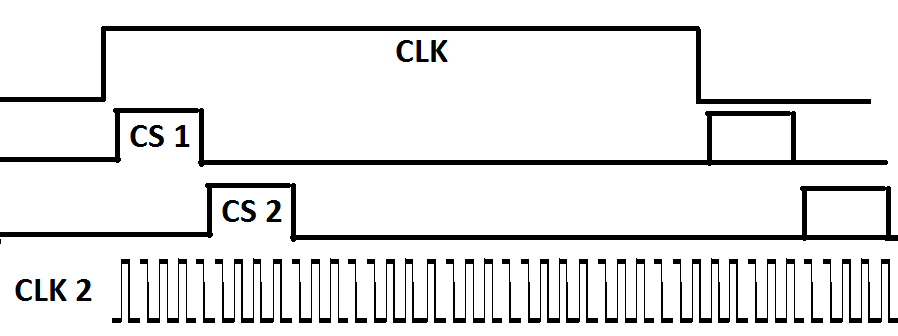

ich möchte gerne mehrere AD-Wandler auslesen. Das soll so ablaufen, dass
ein µP über SPI verschiedene CS-Leitungen den entsprechenden Baustein
auswählt und die Daten eingelesen werden. Allerdings soll das wiederum
abhängig von einem anderen Taktsignal sein, das vom µP ausgegeben wird.
das Programm soll in C laufen...
Ich hatte mir das irgendwie so gedacht:
CLK HIGH
CS wählen
Daten lesen
nächsten CS wählen
Daten lesen
irgendwas mit den Daten machen
CLK LOW
CS wählen
Daten lesen
nächsten CS wählen
Daten lesen
Aber wie kann ich den richtigen Zeitpunkt finden?
Die Dauer von CLK im High oder Lowbereich sind beispielsweise jeweils
100ms (5Hz). Innerhalb der Bereiche sollen verschiedene Slaves
angesprochen und ausgelesen werden. Wie lange das jeweils dauert kann
man über udelay(x) beeinflussen?! Sagen wir einmal 16 bit lesen dauert
350µs und z.B. 5 AD-Wandler also in der Summe 1,75 ms - es wären also
pro Wandler min. 57,x Messungen möglich. Nimmt man nun 50 Messungen
an...wie berechnet man nun die Restzeit bis man CLK togglen darf?
Ich hoffe die Paintzeichnung erklärt was ich meine :/
Vielen Dank schon mal für Tipps

Könnte das mal jemand etwas genauer erklären bzw. ein simples
Pseudocodebeispiel oder einen Link zu so etwas geben?
Wenn ich in der mainloop in einer while(1) die FSM Abfrage und dann z.B.
Zustand 1 gegeben ist und ich deswegen Funktion 1 aufrufe etc.
an welcher Stelle sollte man den Timer starten?
Wenn z.B. eine aufgerufene Funktion gerade läuft und währenddesssen sich
ein Timer ändert / high-low wechsel stattfinden soll?! Muss man noch
Softwaretimer laufen lassen und mit dem Hardwaretimer vergleichen? C ist
linear und es läuft nichts parallel so, dass auf interrupts reagiert
werden kann?
Wäre nett wenn ihr mir ein wenig auf die Sprünge helfen könntet!
